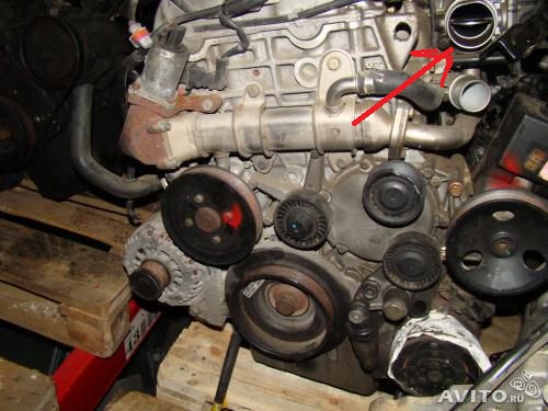

    короче вот там) Вложение 6676
    Понял!! у мня такогУ нету!
    надеюсь ЭТО не твой двигатель стоит-висит на поддоне?))
    а слева оччень хорошо наблюдается клапан ЕГРа
    Денис, если ты уже будешь заниматься столь глобальной разборкой, то рекомендую еще снять мет. патрубок который идёт от клапана ЕГР через торец двигателя и уходит под дроссельную заслонку. На фото у тебя с него начинается стрелка. Там дерьма тоже хватает.
    Да лан глобальной то) впускной коллектор снимается быстро...особо трогать то ничего не буду....тупо нагар снять и назад поставить, чтоб дизелек задышал нормально...

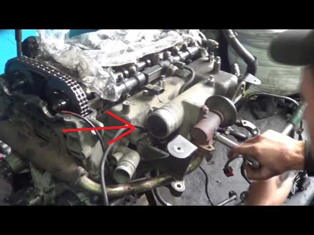

    а мож у меня стоит, а я и не знаю? сколько раз снимал патрубок интеркуллера с впускного, когда проводил чистку жидкостью для чистки впускного тракта и клапана ЕГР и туда заглядывал, но такой заслонки не видел...ХЗ может она где в глубине?
    ЗЫ: завтра специально сниму патрубок и сфотографирую внутреннюю часть, прям даже удивлен!!!Вложение 6677

    Зы: Завтра всё равно байду для дмрв надо использовать , разбираться и вытаскивать его, заодно и посмотрю во впускной. Прям даже интересно стало что же там у меня притаилось?

    ну в общем нету этой заслонки у менЮ на двиге.
    Делая полезное дело - профилактическую чистку ДМРВ и замену ВФ- пока высыхал датчик, снял патрубок и заглянул в потроха впускного коллектора.
    заслонки нет, но грязь внутрях есть! не кусками, но все же! входное отверстие клапана ЕГР (заглушен, правда только 30-40 тыс км назад) видно закакано прилично, просвет отверстия сужен....а дальше в глубине нагар на стенках впускного и уходит во внутренности...дальше уже не и не видно, приходится догадываться...
    Олег, ну вот там у меня заслонка...и за ней грязь...внизу гдет под 1 см...так что чистка неизбежна...
