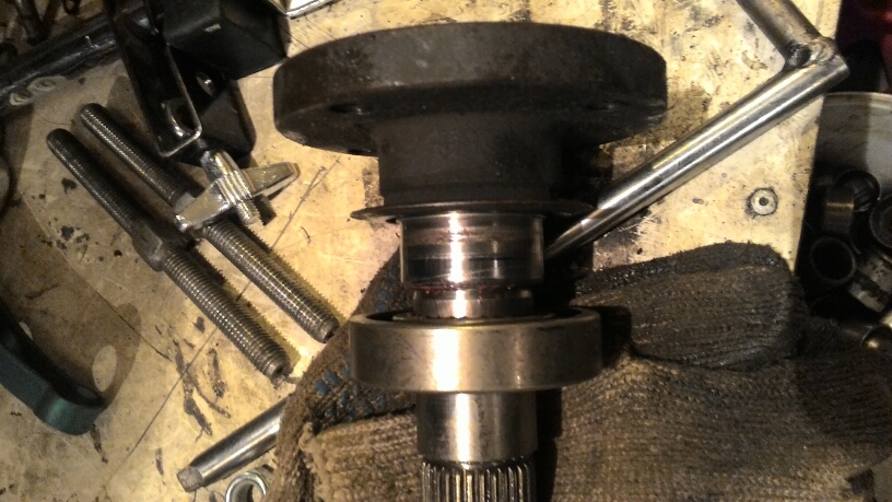

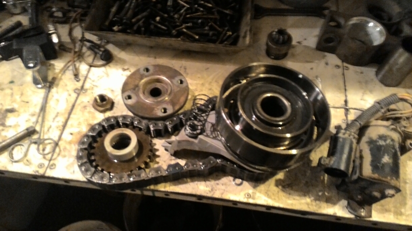

    Ремонт оказался несложно.но засада оказалась в нежданном месте.вал прослаблен в месте посадки в подшипник.отвез вал на подшипниковый завод.обещали восстановить поверхность.подшипник 6207.сальник номер на этикетке

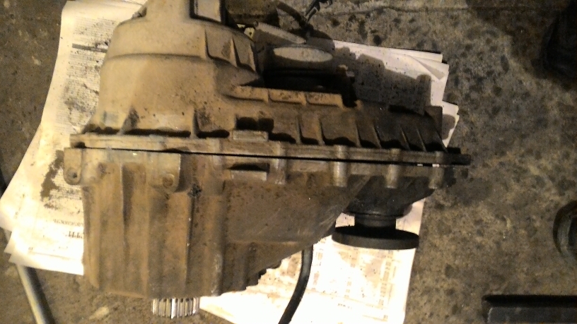

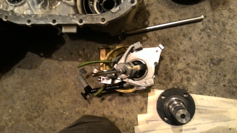

    еще фото раздатки парт-тайм в разборе.раздатка идентична 231рк от jeep/только в ssy рк переключение элетромотором,в jeep кочергой-рычагом из салона.вал на передний кардан снять можно лишь разобрав полностью раздатку.вал зафиксирован стопорным кольцом внутри.
    Последний раз редактировалось volgarik34; 12.10.2015 в 18:32.

    и чего теперь ? токаря могут исправить двумя вариантами - сделать насечки ( ну типа как зубилом ) или наварить сверху и обточить до нужного размера....
    а подшипник то какой ?
    наварить сваркой-это "шляпа".те путь в мусорку.не наш метод.на подшипниковом заводе есть оборудование для наплавления.завтра увидим чего и как.подшипник 6207.
    я это и имел ввиду...

    жизнь покажет.но скажу сразу что металл в раздатке пластилиновый.шлицы вала пиляться напильником.

    фотов не делали.собирать надо спереди.на фото задняя часть.те хвост на передний кардан должен быть внизу
