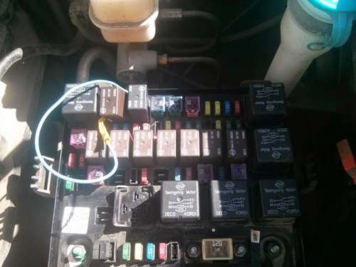

    Местный Аватар для gegaREX
    10.10.2013
    Химки
    342
    1 провод (10 см.) и 1 отогнутая нога на реле.
    Свет в АВТО режим.
    Противотуманки светят когда включены.
    Стоимость - 0 рублей, провод свой.
    Уже давно катаюсь, пока ПТФ светят. Перегорит, поставлю в обе диодные.
    Ближний стал меньше гореть, с того времени лампочки не менял.
    з.ы. Если надо скину фотку, но где-то тут было. У 3.2 реле немного по другому в коробке расположено, поначалу не то мучал =)

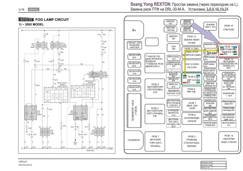

    Други приветствую! Ещё раз. Как?
    1.нахожу реле ПТФ
    2. отгинаю 81 ногу
    3.+ на каку ногу подовать и откуда?
    REXTON W
    2.7 XDI МКПП-5
    10.10.2013
    Химки
    342
    Свой колхоз по этому вопросу сфоткал и выложил в альбом:
    https://photos.app.goo.gl/VqTV657ycUwG86sH7
    Там же есть как реле на бензине стоят - смотрите свои.

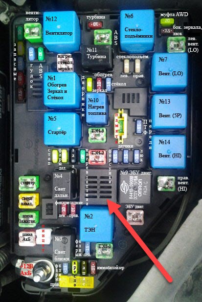

    Приветствую всех снова =)
    последним постом я наглядно объяснял, как сколходить ДХО на ректстоне через реле, и как-то его благополучно выпилил на фотохостинге...
    Фотку ту я нашел. Там я отогнул ногу реле ПТФ, а питание на нее взял вроде с реле Бензанасоса или типа того.
    Совместно с датчиком света это работает просто классно, т.к. ближний подрубало автоматом.
    Сейчас у меня другой авто, Action new, в нем я хотел заколхозить также, пусть и без датчика света, но чтобы "ДХО из ПТФ" работало.
    Но тут ждал меня облом в виде того, что реле ПТФ "встроенное". Оно над синим "ТЭН №2" реле, показал стрелкой
    Вот типа такого:
    Вопрос к тем, кто знает: как-то заколхозить тему с ПТФ можно?
    Последний раз редактировалось gegaREX; 23.05.2019 в 14:44.

    В ПТФ лампы или светодиоды?
    10.10.2013
    Химки
    342
    да вроде лампы, никто не заморачивался еще =)
    Я в рекстоне на лампах лет 5 откатал и ничего им...
