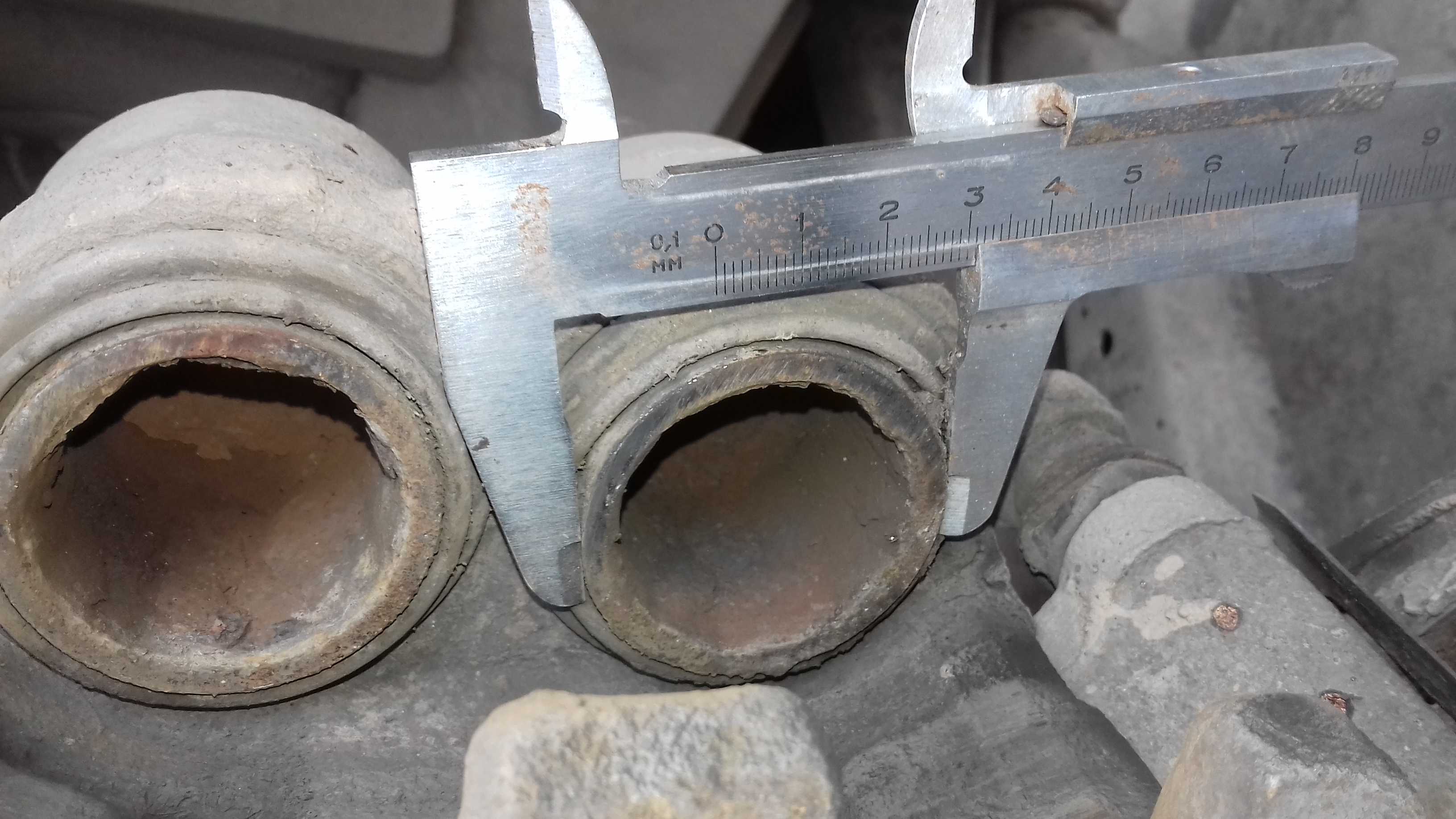

    20170504_131008.jpg20170504_131022.jpgЯ так понимаю 47мм у меня поршни? Какие ремки мне подойдут ткните носом, пожалуйста!

    Спасибо. Не надо так орать. Вот хорошо тем у кого 45мм!! D42020C, D025431 и D7115C и будет новый суппорт!
