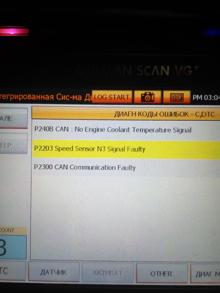

    Ну да- не единственная. Короче сняли тебе, Женя, ошибки- чек не загорается коробас не пинается, но много не ездили- выгнали, загнали машину из бокса.

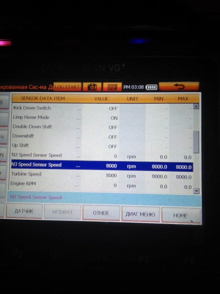

    Что показал сканер. Ошибки в режиме диагностики коробки:
    Режим проверки датчиков. Подозрение вызвало показание 8000 оборотов датчика N3 на стоячей машине- скорость вторичного вала. После сброса ошибок трансмиссии при заведенной стоячей машине он показывал 0.

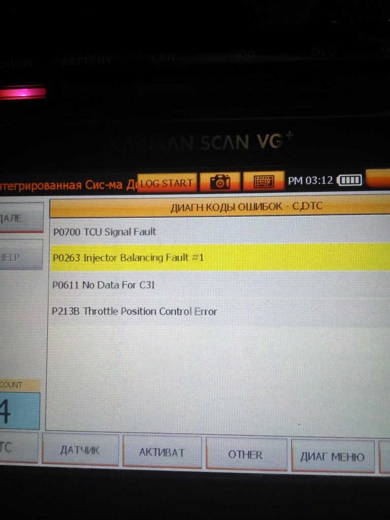

    После сброса ошибок трансмиссии чек не погас- смотрели все ошибки:
    После их сброса чек погас.
    Короче, диагносты мы не особые- пока одно предположение: глючит датчик скорости. Так что ждем-с выводов о появлении трабла знающих людей

    Ошибки коробки Мерседеса (722.6):
    Р240В- Переданное блоком управления двигателем через шину CAN число оборотов коленвала двигателя недостоверно
    Р2203- Неисправен конструктивный узел N15/3 (блок управления EGS) (флекс-плата)
    Р2300-Связь по CAN с другими установленными в этом а/м блоками управления невозможна. ( так понял возникает при неисправности коробки)
    Похоже все завязывается на датчик скорости, а он на флекс-плате
