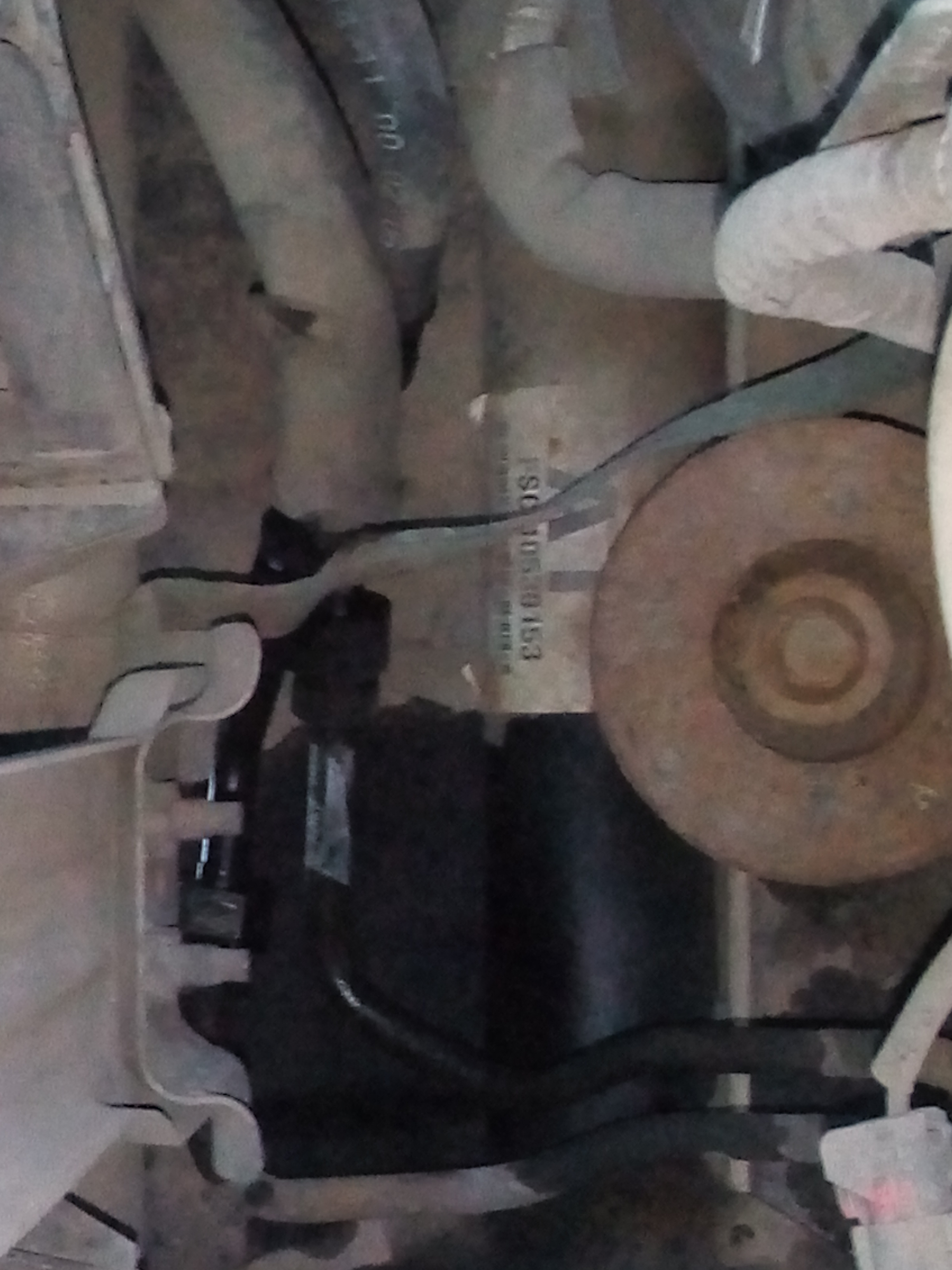

    Друзья подскажите что за проблема ко мне подбирается?IMG_20161212_095247.jpgIMG_20161212_095247.jpg

    С телефона не пойму на фото... это от радиатора мокрый патрубок? Или над радиатором?

    49
    Это под радиатором, пугают охлаждением коробки.
    Что , фотка перевернутая? Прально пугают .

    49
    Ну да перевернутая, что с этим делать? К перегреву может привести?
    Ну смотря как течёт ... если пошло запотевание , то пока нет... если льёт так , что лужи под днищем, то к повреждению коробки приведёт, если за уровнем масла не смотреть ... надо думать , чтоб при замене патрубков фланцевые соединения не были повреждены, иначе радиатор под замену

    пятый год владею авто . пятый год потный шланг . масла не доливаю
    Евгений, главная опасность в потери масла, если не уходит, то опасности нет.
