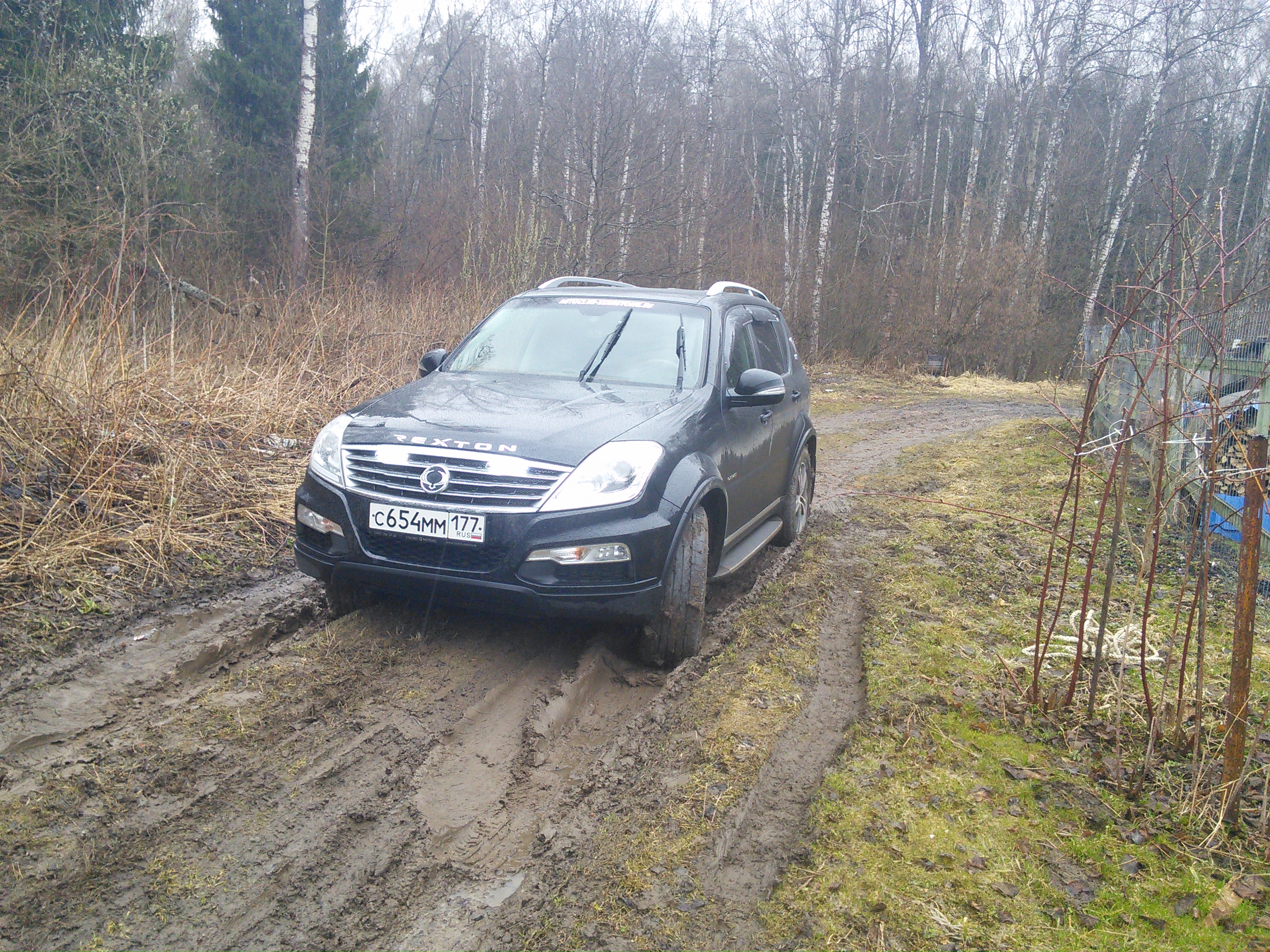

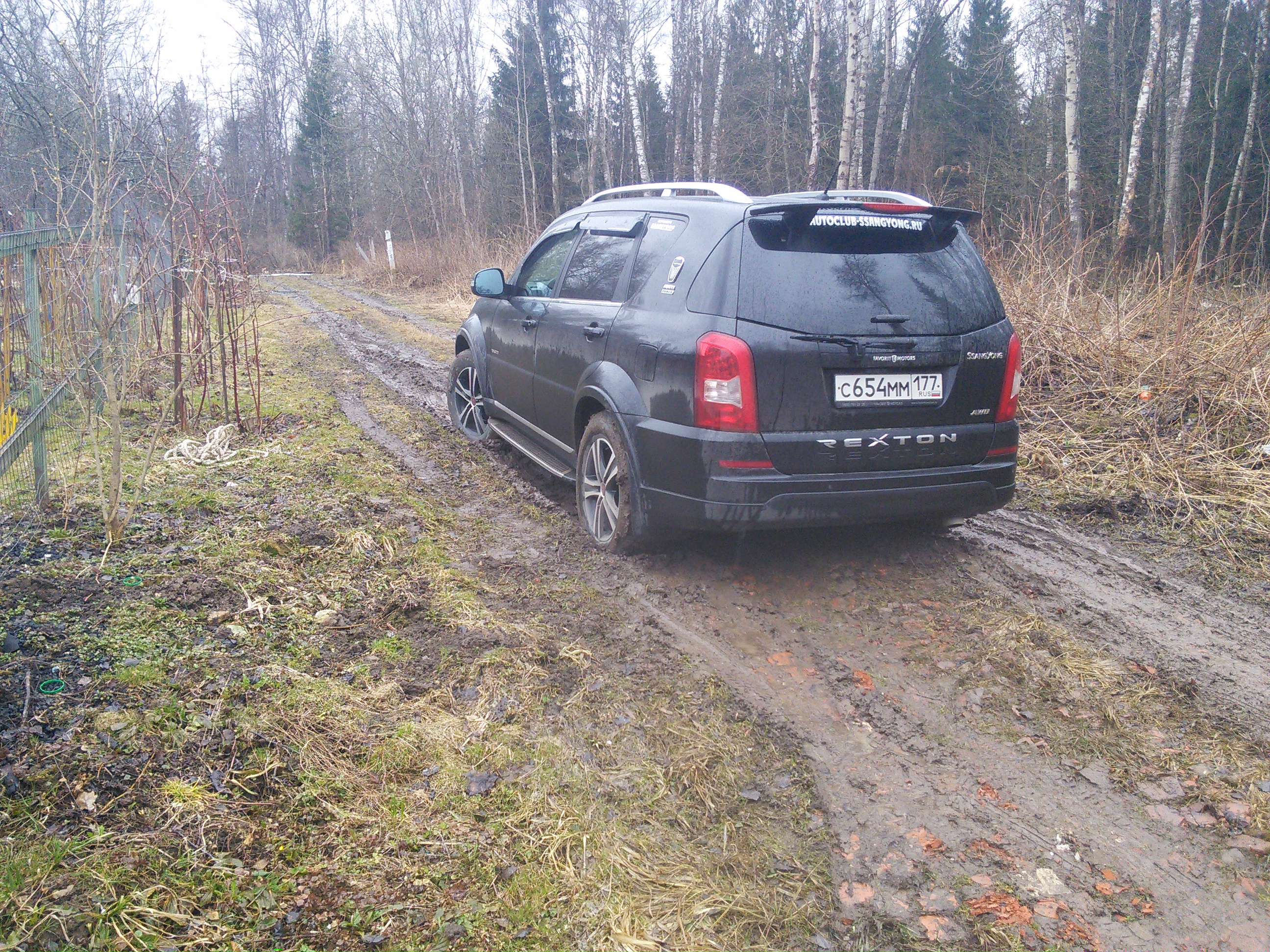

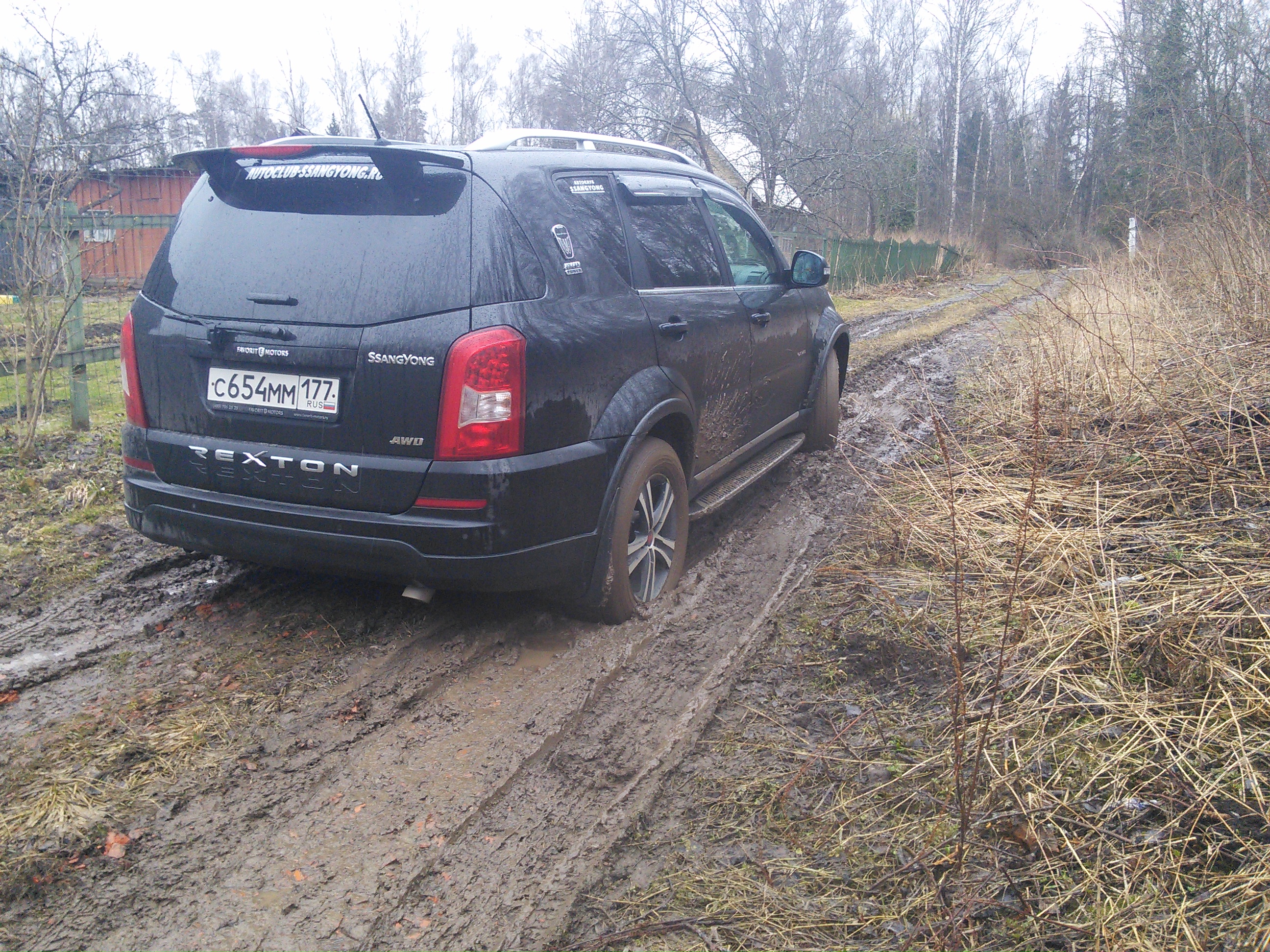

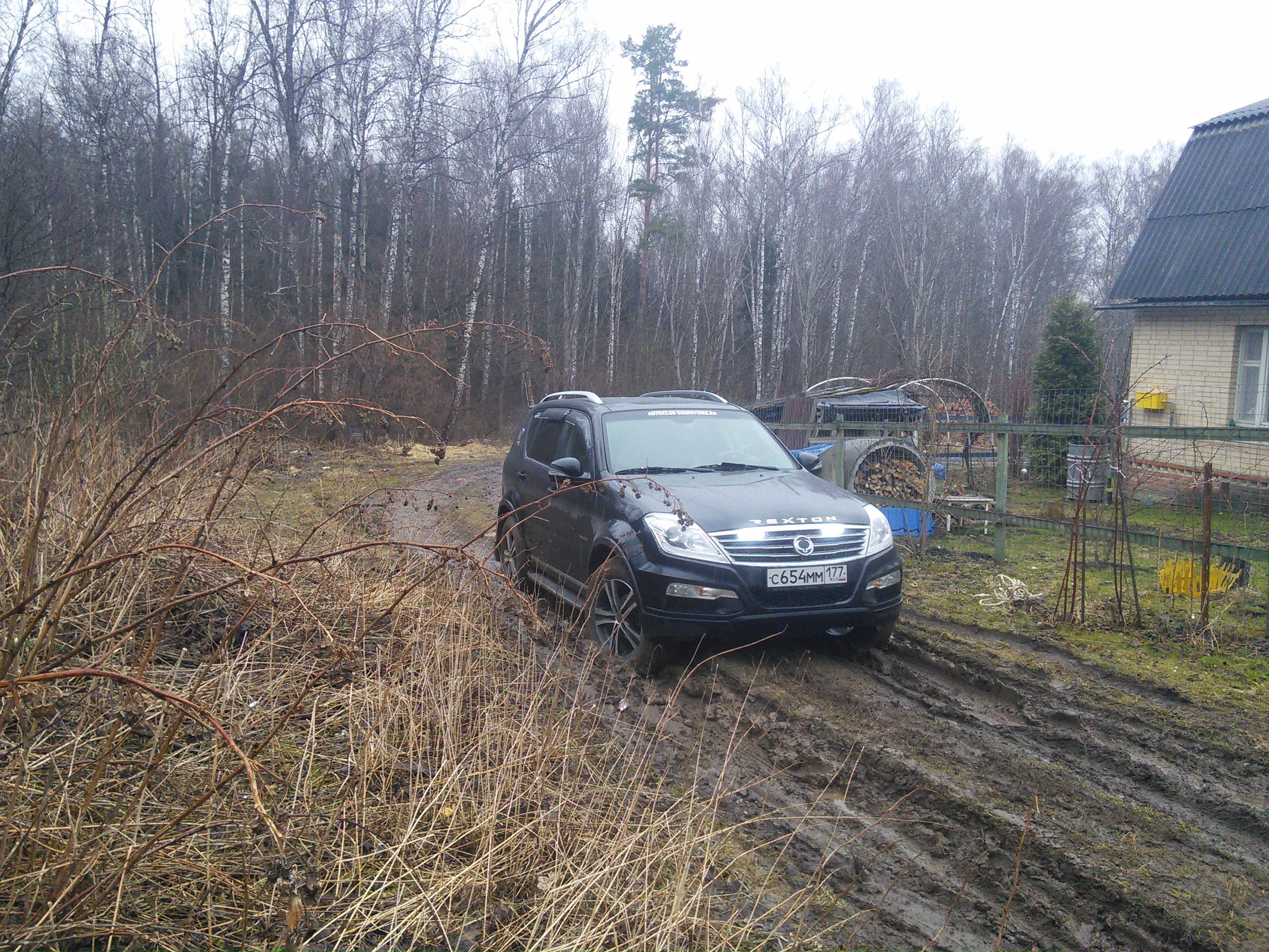

    Господа! Я попал! На легком бездорожье сел как пацан!IMG_20140416_172732.jpgIMG_20140416_172745.jpgIMG_20140416_172817.jpgIMG_20140416_172830.jpg

    ЕСП отключать, тапок в пол? =))
    Резина лысая совсем, крутиться как в масле =)

    Помогание ручником заключается в том, что если задние колеса буксуют и вы их ручником притормозите, то начнут крутиться передние колеса и вытянут машину. Но в вашем случае (на фотографиях выше) это мало бы помогло. Там только с разгона :)
