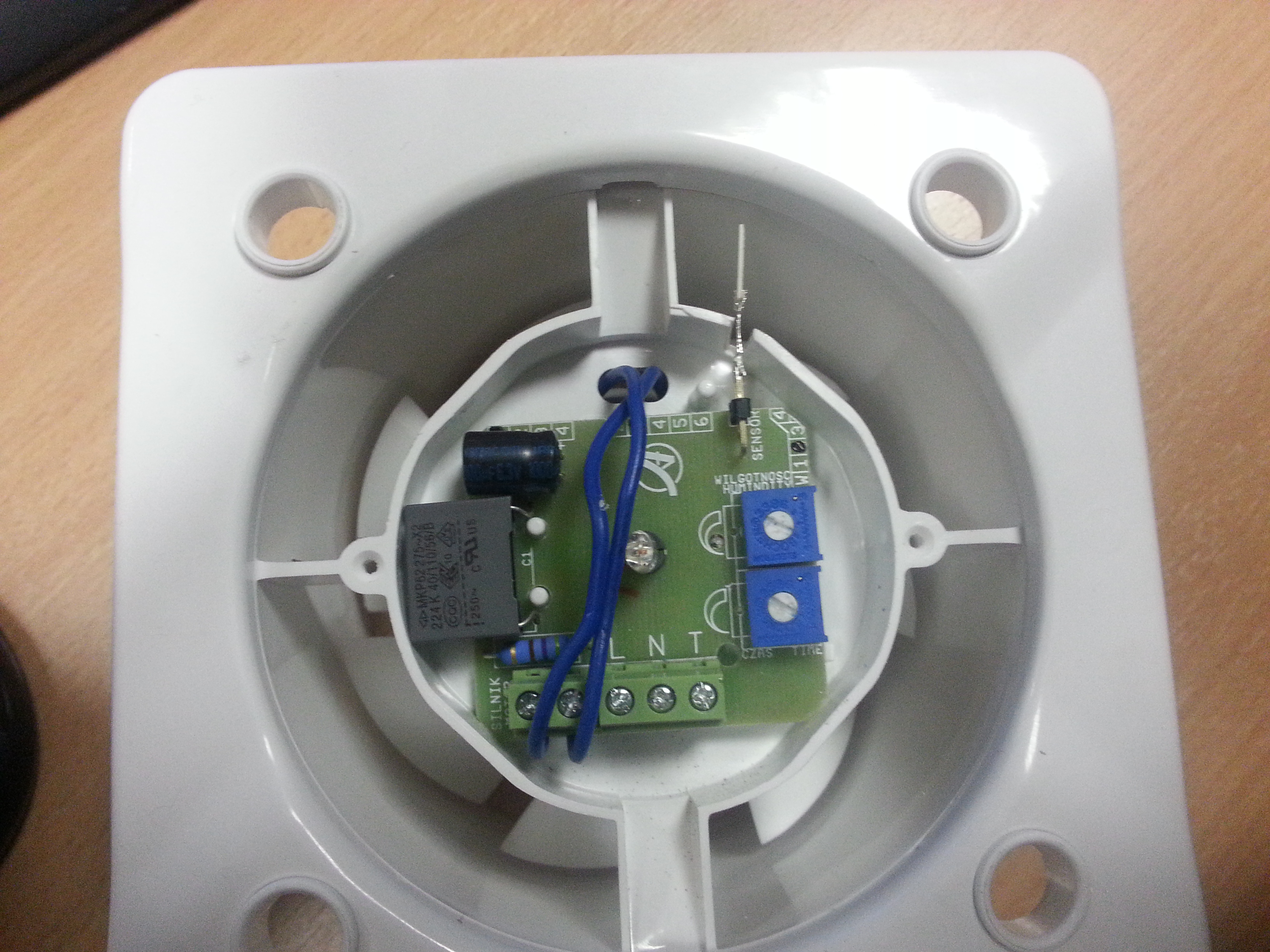

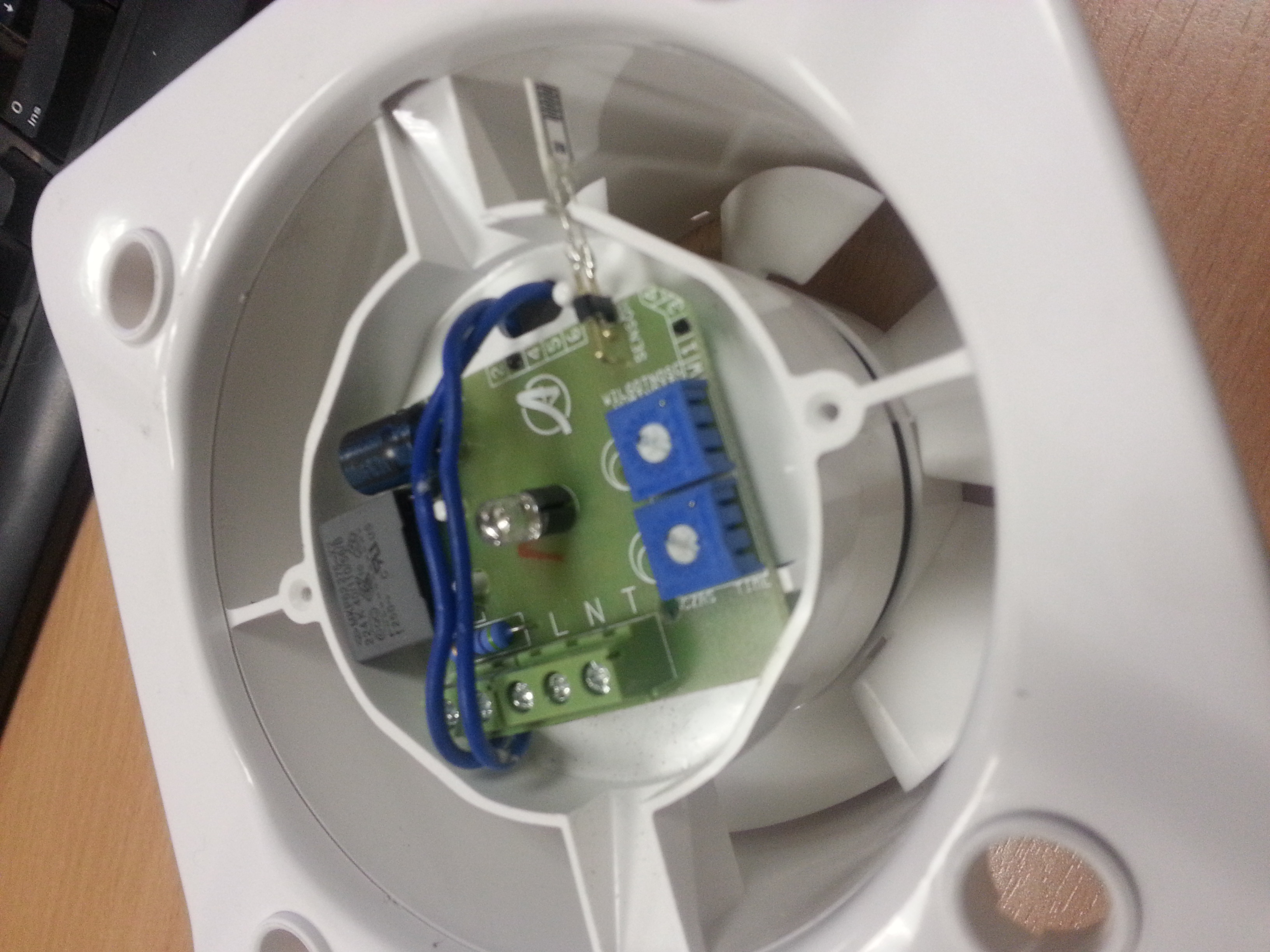

    Датчик хорошо виден и представляет собой, похоже, обыкновенный конденсатор (во всяком случае там две "гребенки", направленные навстречу друг-другу, с несоединяющимися проводниками)
    Борь, вечером посмотрю дома на большом компе. Сейчас на тел да еще и с тупым инетом не айс. А в целом ты прав надо исключить из работы датчик вдажности. Предварительно поняв, как он работает - на замыкание или на размыкание т.е. коротить его или рвать.
    Скорее всего рвать. Сейчас взял и закоротил его - не помогает. Причем, если перемыкаешь датчик - загорается зелёный индикатор около регулировочного потенциометра. Та-же история и при вращении потециометра - если его ставишь на минимум - светодиод горит (зелёным светом).
    Последний раз редактировалось blok; 21.11.2013 в 09:45.
    Дима, короче не знаю, каким способом (может датчик высох, что-ли), но система заработала. Перед началом работы девайса необходимо регулятор влажности вывернуть на максимум, а таймер - на минимум. Дальше всё работает. Таймер отключает вентилятор после минимум трёх минут работы. Датчик влажности запоминает выставленную до начала работы вентилятора влажность. После отключения вентилятора достаточно подышать на датчик влажности - и вентилятор включается самостоятельно. Вот теперь только одна проблемма. Не будет ли он у меня на даче "молотить" всё время, т.к. думаю, что влажность там несколько повышенная(как , впрочем, и вообще в Питере). Всё-таки хочется на всякий случай предусмотреть возможность выключения датчика влажности. КАК?

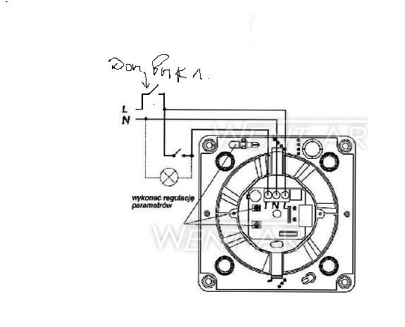

    Борь, привет еще раз. Добрался, посмотрел. Значит по порядку "Гребенка" это действительно датчик влажности и его, судя по картинке, действительно надо "рвать" что бы исключить из работы. А вот по поводу несанкционированных включений вентилятора в твое отсутствие самое простое - это поставить доп выключатель. Уезжаешь - щелкнул его и спи спокойно, приехал - щелкнул и все заработало!
    Последний раз редактировалось Dmitribeer; 21.11.2013 в 16:08.
    Дима, спасибо! Это хорошая идея! как раз вчера вечером провода туда тянул. Если-бы не Карелия-трофи, то сегодня вечером все бы и воплотил.. Может впаять выключатель в разрыв датчика-гребёнки
    В принципе можно, я думаю, и в разрыв (т.е. последовательно), но лучше, по моему, будет все таки обесточивать полностью - и правильнее, и экономнее, и БЕЗОПАСНЕЕ!
