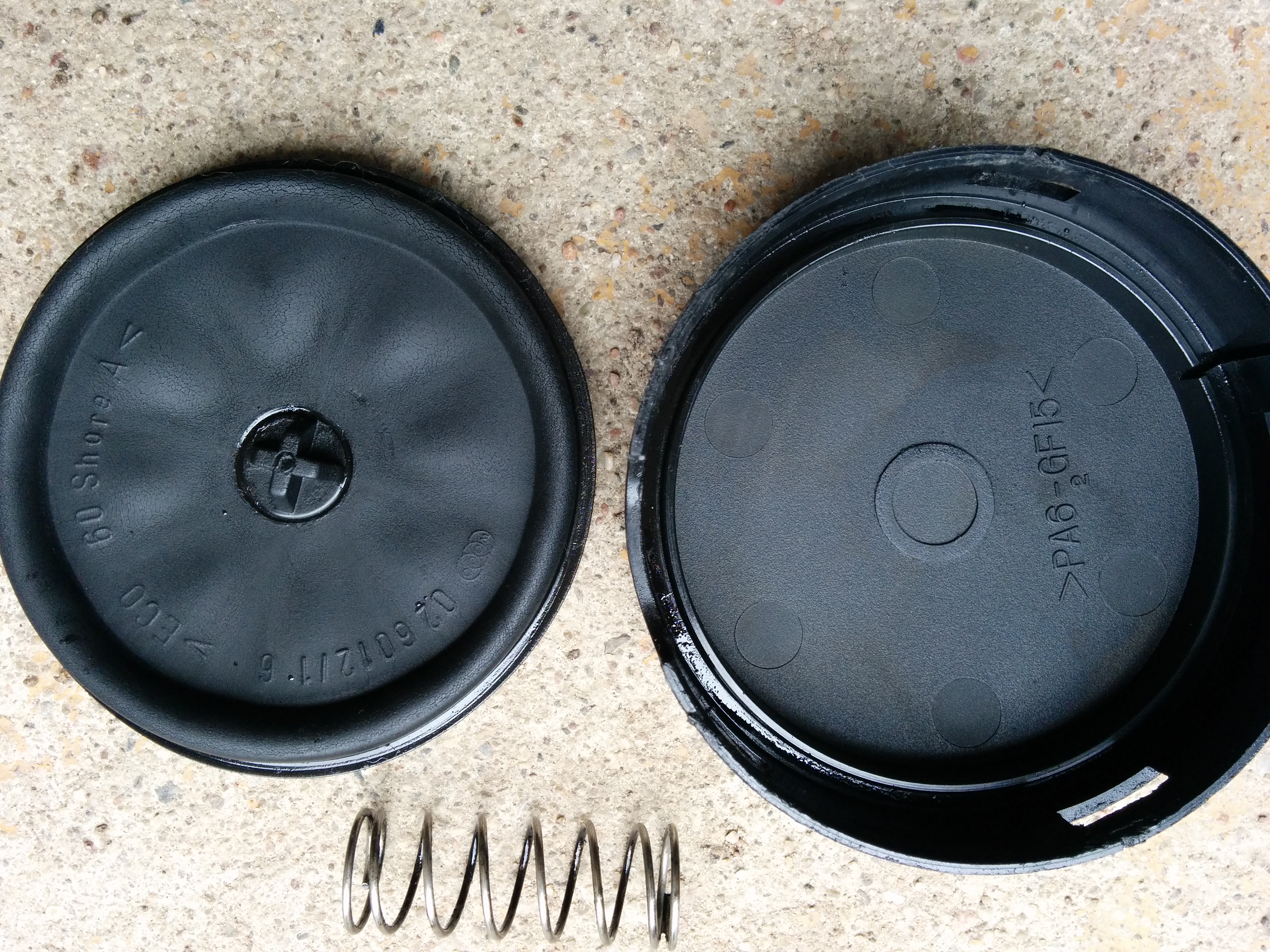

Мембрана подходит от MB ( A 611 016 03 34 ).
Последний раз редактировалось РоманВТ; 01.04.2016 в 21:10.
Б/У сепаратор MB купил за 20 Евро ( за оригинал Ssangyong A 665 018 04 33 попросили 48 Евро ).
Кода на мембране нет.
