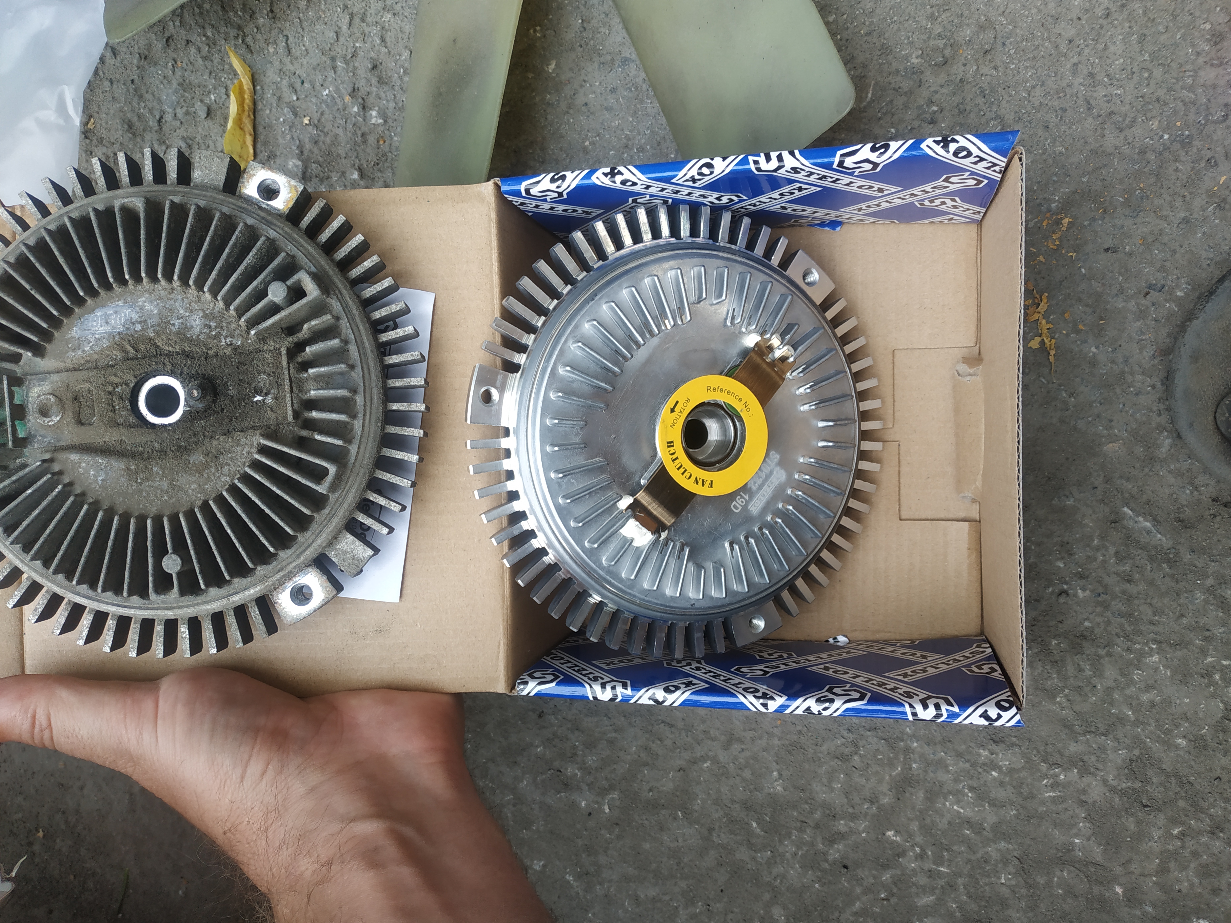

    Заменил муфту сегодня до этого выла поставил новую стелокс заказал на авто 3н цена 2630₽ машина тише работает. Вопрос вентилятор постоянно крутит? И если муфта сработала и вроде она не отключается то это термостат надо менять температура всегда чуть ниже середины стоит. Вопрос колхозный для меня и.к. ничегошеньки не знаю про авто.IMG_20190816_102005.jpg

    Да сними ты его совсем зимой..
    Я только летом прикручиваю.
    Дифф давно снял, без него никакого перегрева нет, проверено Черногоорией и Крымом.
    Темп больше 96 не поднималась ни разу..
    Шума вообще нету, правда муфта исправна)) ТТТ)))
    И без дифа обслуживать очень легко, все как на ладони.
    Последний пример - замена реле на гене, снять-поставить в разы легче, а про то, что смазать натяжитель, ремень снять/поставить и т.д. вообще молчу))
    Именно так и я поступаю.

    Понял учту запомню
