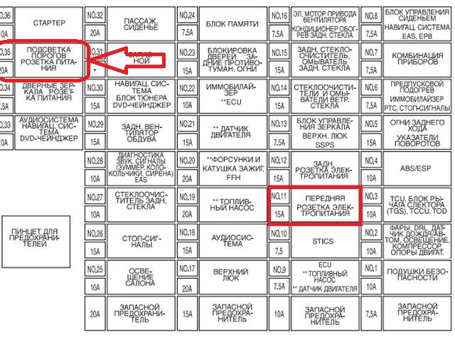

    Разобрал пол передней панели, предохранителя на проводах не нашел. Полез проверять предохранители в салоне, слева ещё раз. И нашел предохранитель на 20А сгоревший, но я точно помню, что я прозванивал каждый тестером, я так полагаю, что цепь тогда была замкнута и он показался рабочим. В общем заменил предохранитель, прикуриватель заработал... потом ещё полчаса собирал панель и матерился ;-)
    Предохранитель внизу слева в маленьком ряду на 20А, второй по счету, номер 35. У меня маркировался на крышке, как С/LIGHT P/OUTLET.
    Update, увидел в теме наверху, давали линк, там на картинке он обозначен. Линкую картинку сюда. Стрелкой обозначен нужный предохранитель.
    7,381
    Разобрал пол передней панели, предохранителя на проводах не нашел. Полез проверять предохранители в салоне, слева. И нашел предохранитель на 20А сгоревший, но я точно помню, что я прозванивал каждый тестеров, я так полагаю, что цепь тогда была замкнута и он показался рабочим. Вообщем заменил предохранитель, прикуриватель заработал... потом ещё полчаса собирал панель и матерился ;-)
    Предохранитель внизу слева в маленьком ряду на 20А, по-моему второй или третий. У меня маркировался на крышке, как P/OUTLET.

    ...Полез проверять предохранители в салоне....нашел предохранитель на 20А сгоревший..
    а почему пред то сгорел? Девайс какой-то коротыш делал? У меня так на одной машине навигатор давал КЗ при включении и вышибало пред..
    Надо чтоб и Фартовый просмотрел преды ещё раз по этой картинке!!!
    Да, я писал выше, сгорел usb преобразователь зарядки.
    Да, сегодня обязательно залезу посмотрю его.... СПАСИБО Николаю!

    А у меня задний(в багажнике который) не работает, кто знает, где от него предохранитель стоит?
    Ну тоже под торпедой слева.. надо искать
    Вот картинка, Коля показал внизу обведённый прямоугольник. Видишь ( там нет стрелки)?
    Аккурат над ним пред, отвечающий за заднюю розетку
    !! #12, на 15А
    !! #12, на 15А
    Блин, извините ребят, не увидел сначала...но сейчас увидел когда пальцем уже ткнули))))
    у нас под торпедой ещё есть предохранители? я думал в салоне, только с торца торпеды :-)
    Поищу сегодня на перекуре, спасибо показали наглядно прям
    Неправильно выразился я, конечно с торца, где водительское место))

    Похоже под капотом, если смотреть от радиатора правый ряд 3й и 4й снизу по 15А. Но могу ошибиться.
    Здраствуйте! Та же проблемма: перестали работать оба прикуривателя...А если смотреть от левого колеса под капотом то какие они по счёту???? весь мануал перелопатил, но так и не нашел...Розетки и в багажнике и в ногах у пассажира работают, а прикуриватели - нет! А там где на картинке стрелочка у меня вообще ни чего не стоит, пустые гнёзда...

    И сразу вытекающий вопрос: где в САЛОНЕ ещё блок предов если не с левого торца торпедо под крышечкой у двери водителя??????

    Вот как у меня на Дракоше это выглядит... и никаких предов там нет в том месте, где обведено со стрелкой...

    Здраствуйте! ... перестали работать оба прикуривателя....Розетки и в багажнике и в ногах у пассажира работают, а прикуриватели - нет! А там где на картинке стрелочка у меня вообще ни чего не стоит, пустые гнёзда...
    Вроде проблема не нова и решалась просто->>
    Проблема
    Парни Всем привет!!! Нужна Ваша помощь! Перестали работать прикуриватели ! Из четырех работает один в багажном отсеке! Подскажите куда лезть и чего смотреть?
    Решение
    Заменил предохранители! После проверки один прикуриватель после нагрева аж выскочил на сиденье! 15А под капотом на розетки , 20А в салоне на прикуриватели! Все заработало.
    Почему ж у тебя так особенно -?? Хз....... а если вставить на это место 20А-к? Что будет? Заработают?
    Зы: а картинка сверху относиться ко второму поколению рекса! Ищи в кабине с торца торпедо перегоревший 20-а пред! Вынимай все и смотри!

    Да Олег, так и сделал, нашел но совсем в другом ряду ))))всё, заработали!!!!
    Уже 340000 км пробежали!
    +7977-816-37-7один
    +7962-214-75-9один
    Теперь понять надо от какого девайса Кз было, чтоб в будущем не остаться без питания в прикуртвателях))) и в запас ещё один 20а-к положить!
