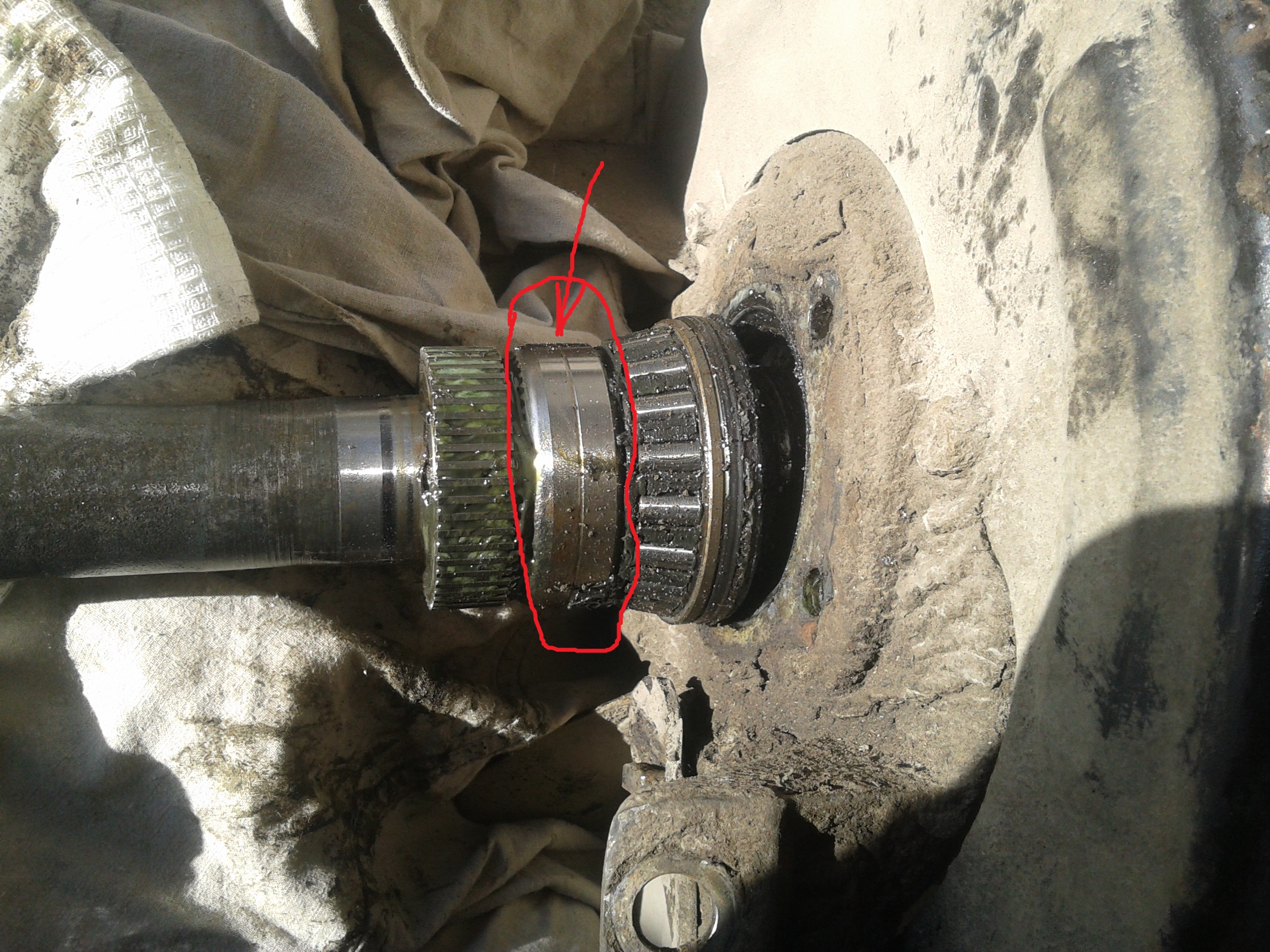

    Помогите подобрать стопорное кольцо на задний мост тонгил. На руках: Однорядный подшипник тимкен, сальники вн и нар, кольцо АБС. А вот со стопорным кольцом беда везде предлагают тонкое 6мм., но оно у меня широкое. 20160321_163656.jpg. Может два стопорных кольца установить или другие пути решения проблемы.
    Вот Ваше стопорное кольцо 13мм шириной:
    http://e-autoshop.ru/advanced_search...rds=4243205600

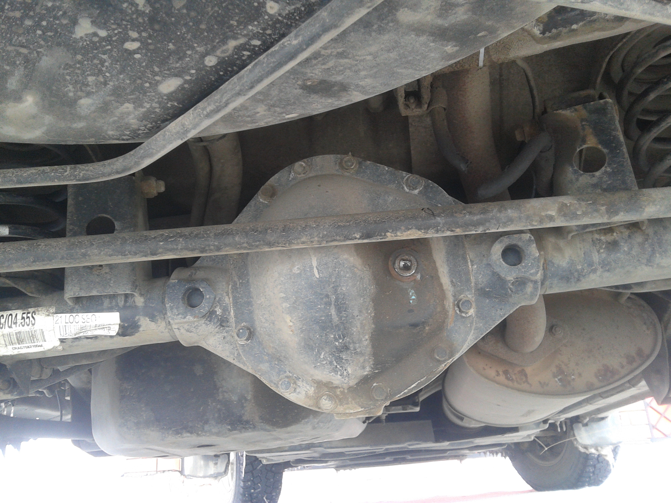

    мне кажется больше подходит http://e-autoshop.ru/kolco-stopornoe...5000-1303.html то тогда получается что мост КСЦ, но официалы утверждают с пеной у рта что это тонгил вот фото крышки заднего моста20160319_102615.jpg20160319_102535.jpg20160318_181118.jpg20160318_181125.jpg. как быть не знаю?
  22. #4882
    Диаметр пробки померьте и сторону "квадрата", которым она откручивается.
  23. #4883
    21.03.2016
    Магнитогорск
    7
    Диаметр пробки около 20мм и 12 квадрат не лезит в пробку, г.в. по птс 10.01.2008

    у меня стопорное кольцо примерно 16-17 мм а это меньше, примерно похожее кольцо как у КСЦ. Если утановлю 13мм все в норме будет?
    Так это мост KSC
    4243205000

    Вот я и пытаюсь узнать какой мост у меня? 20160321_163656.jpg с таким стопором только КСЦ. Помогите плиз 2 дня голову ломаю.
    Так это мост KSC
  28. #4888
    21.03.2016
    Магнитогорск
    7
    спасибо!!!!! буду брать такой стопор. http://e-autoshop.ru/kolco-stopornoe...5000-1303.html
