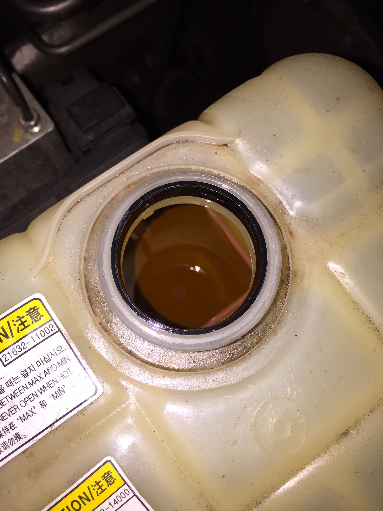

    Взял машину сегодня. Перед тем как заводить заглянул в расширительный бачёк. Фото сделал. Надо понять как прикрепить. Антифриз не красного цвета, а мутная жидкость, как будто кирпича в неё натёрли. Не прозрачная рыжая хрень.
    Это так и должно быть?

  22. #4642
    Цитата Сообщение от G.G.B. Посмотреть сообщение
    Машина 2011 года
    По определению должна быть G11
    Дистиллированной водой мне систему не промывали
    Машина покупалась не в РФ и не удивлюсь если туда так и лили G11 или ещё чего дешевле.
    У нас не было предпосылок для промывки системы. Вы же не предупредили, что в системе могло быть залито все, что угодно
    G11 разрешается смешивать с G12+ в пропорции до 20%, как некоторые производители пишут.
    Остаток в системе охлаждения старого антифриза у Вас по любому меньше 20%, максимум 1,5 - 2 литра
    При смешивании антифризов разного цвета допускается изменение цвета.
    Главное чтобы осадка и расслоения не было!
    Предлагаю Вам подъехать и мы посмотрим, что там и тогда уже совместно примем решение о дальнейших действиях.

    вот такое в расширительном.
    возможно
    я сказал что на диллеровских СТО не меняли, пару раз сливали доливали при ремонтных работах и не знаю что за кисель там уже мог образоваться
    какие же ещё предпосылки ещё нужны?
    если промывка системы стоит дополнительных денег - я не против был оплатить такую работу.
    я ещё спрашивал - а точно всё сольётся и можно ли смешивать
    я могу и с удовольствием подъеду в пятницу или в субботу.
    в пятницу (если возможно) лучше всего с самого раннего утра (ну в том плане когда СТО открывается).
    Может реально я себя накручиваю и ничего военного нет.
    Спасибо.
    Rexton II, 2011, 270xDi, Part-time
    ну так взвесей/хлопьев нет? просто тут не видно.
    ...Может реально я себя накручиваю и ничего военного нет.
    скорее так, дуешь на воду:)
    пост 13 http://autoclub-ssangyong.ru/showthr...l=1#post119239
    Последний раз редактировалось LAVR; 03.02.2016 в 11:09.
    хлопьев нет.
    взвеси - шприца не было под рукой, чтобы набрать охлаждайки и посмотреть.
    по этой причине утверждать не могу.
    лучше пусть народ на СТО глянет
    да может оно и так.
    хз. что-то я мнительный стал в последнее время из-за ряда событий.
    надо взять отпуск и свалить с палаткой куда нибудь.

    был на КарСИ.
    Суровые дядьки, почти не улыбаются
    По охлаждайке - посветили фонариком и тыкнули туда, всё пучком. Это я переб., э.... вообщем слишком много надумал.
