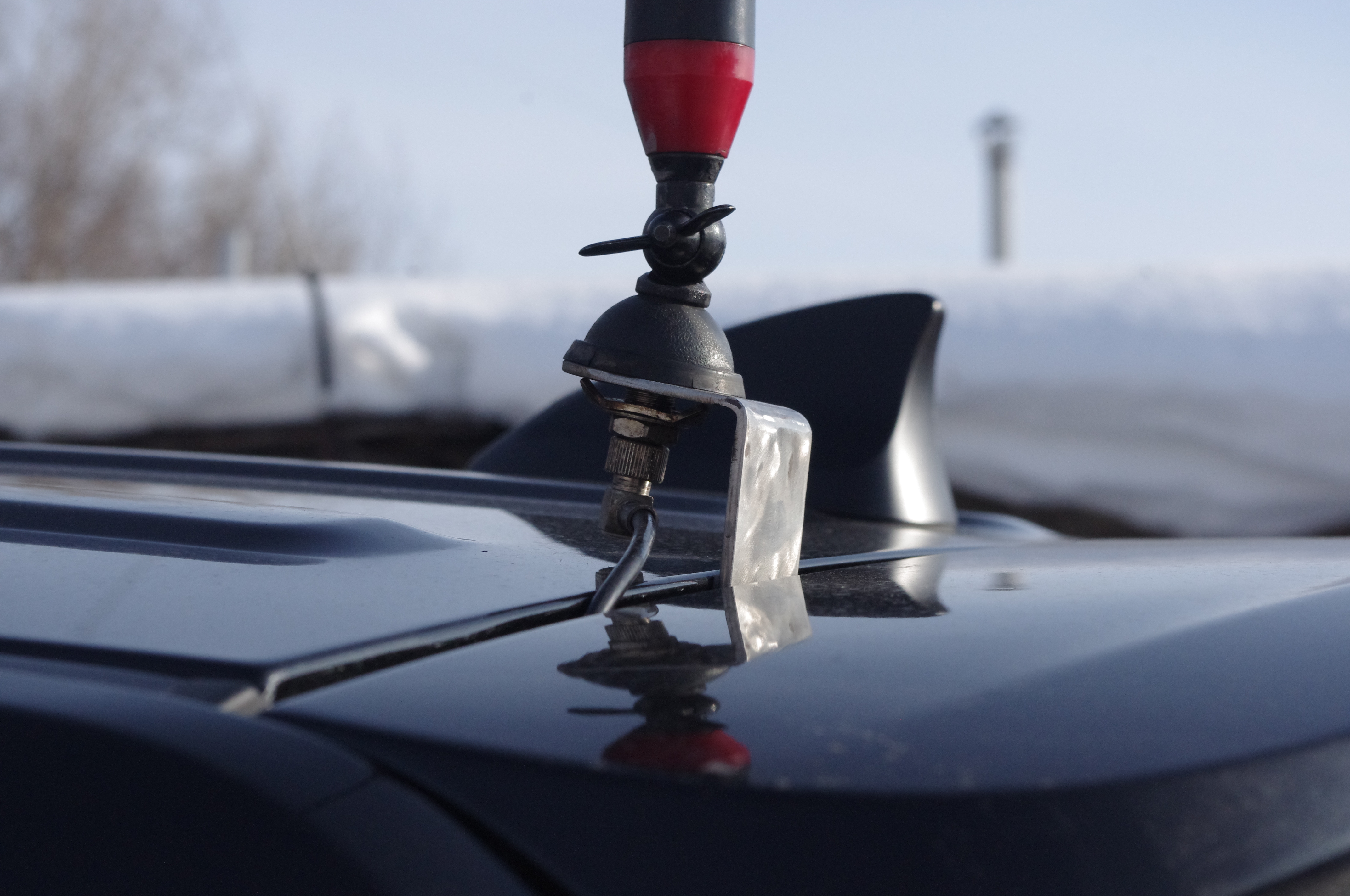

    Дмитрий, я себе такой кронштейн смостырил:Фото0074.jpg из 3-х мм нержавейки. Поставил на левую петлю пятой двери. Смотрится вот так:IMGP7259.JPG на машине
    А при открывании не мешается кронштейн?

    Нет, не мешает.

    Нет, Дмитрий, не мешает. Зазор между спойлером и крышей, порядка 10 мм, так что места достаточно. На одном из форумов, может быть даже на этом, был такой совет: подложить этот кронштейн под петлю пятой двери, а под противоположную подложить вставку такой же толщины. Но вот тут, я с тем автором не солидарен, так как подкладка под шарниры дополнительных прокладок повлечет за собой поднятие всей пятой двери. На ходовых качествах авто и расходе топлива это никак не отразится, но вот эта потенциальная "ступенька" на "хвосте" машины, меня не вдохновила на этот путь. Устанавливал сам, а с одним шарниром без помощников справиться легче, чем с двумя при центровка двери и регулировки зазоров между дверью и кузовом.

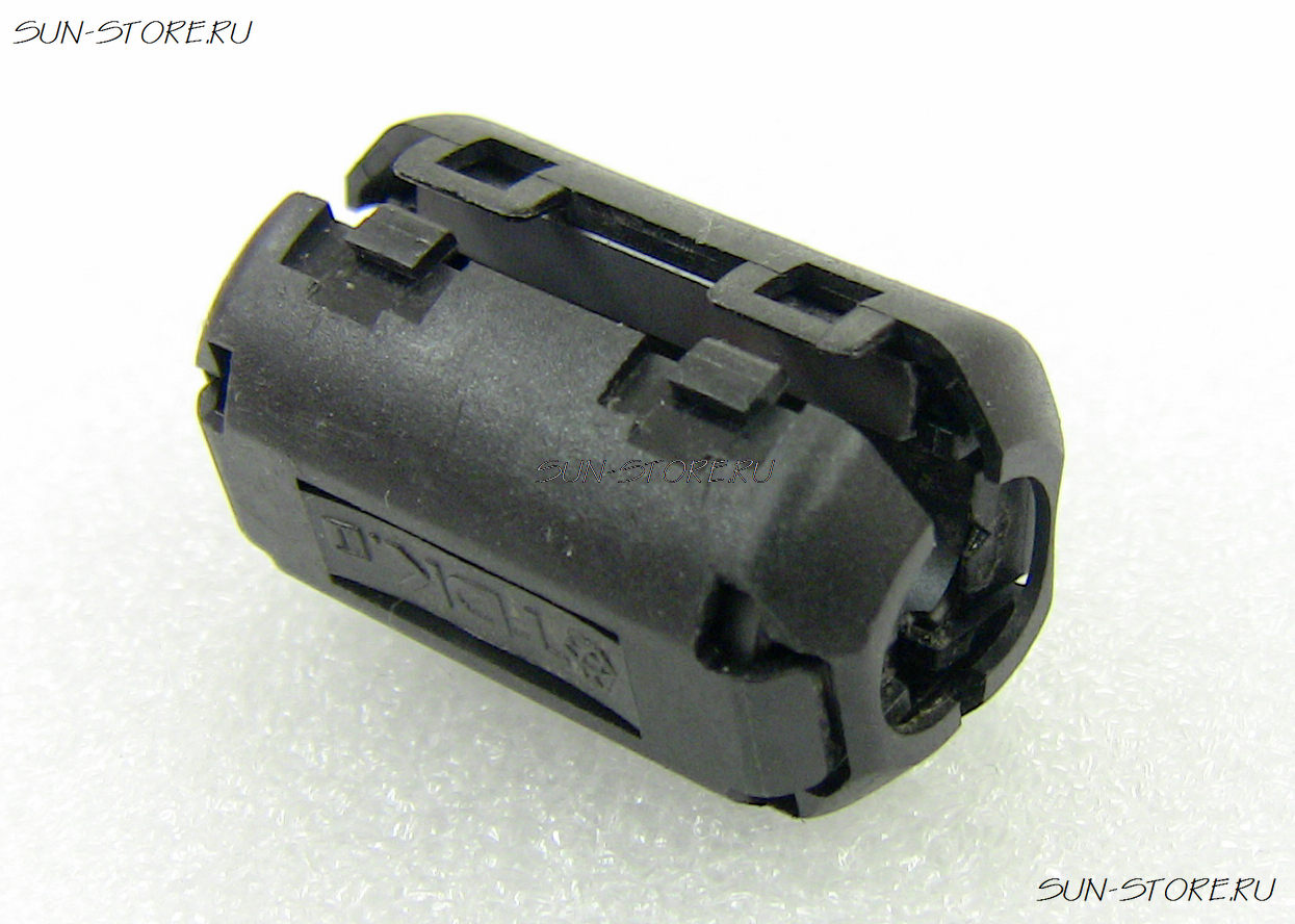

    Николаич а можно ли подробности и желательно примерное фото фильтра
    Олег, с этим лучше к Алексею "Тушкану" у меня такого не было, просто темку читал вот и знаю...
    Это не дорого, что то типо вот этого:
  24. #444

    Понял фиритовый фильтр кажется называется
    СПАСИБО

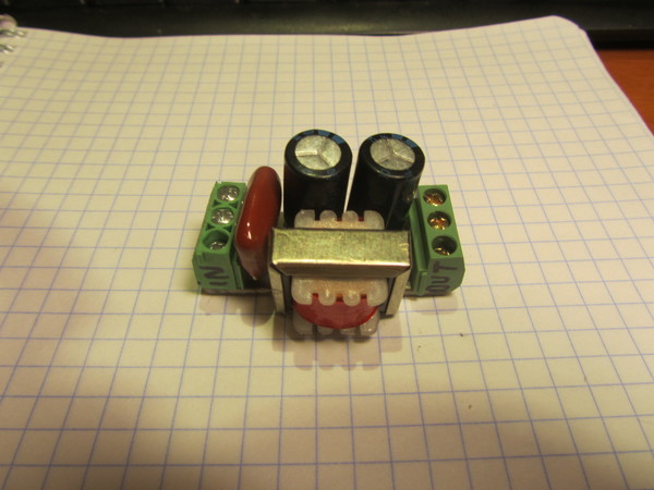

    Это ферритовая защелка, ее можно повесить на + провод по питанию, но не факт что пропадет.
    По поводу фильтра вот тут развернуто со схемой есть. http://www.ci-bi.com/forum/viewtopic.php?f=371&t=1238
