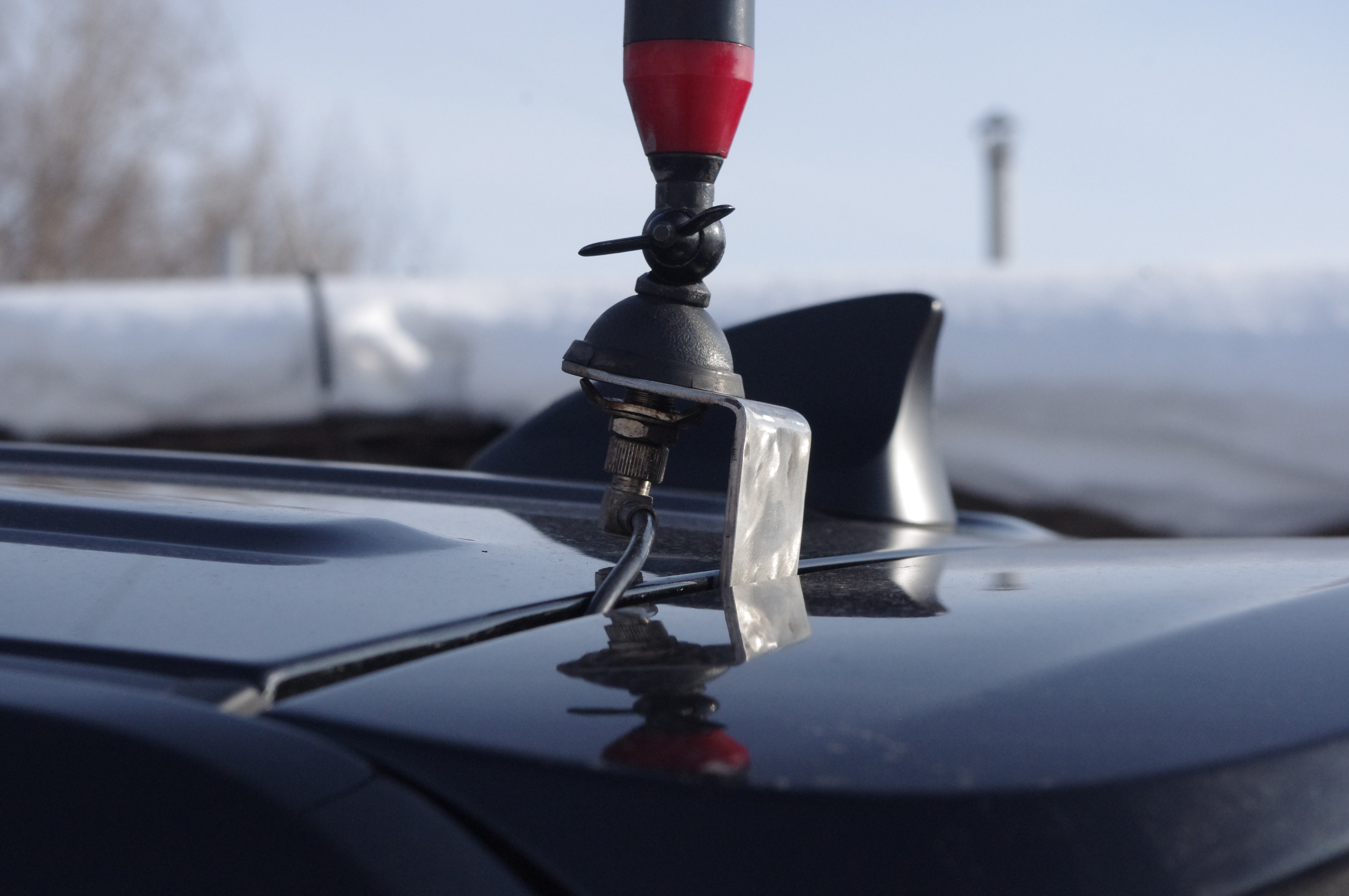

    На заднюю пятку рейлинга, Смотри установку на кайрон, там по любому нужно гайки открутить что бы нормально кронштейн прикрутить.
    http://www.ci-bi.com/forum/viewtopic.php?f=501&t=3551
    По антенне смотри врезные, от 1.5 метров и что бы основания и кабельные ввод был типа LEMM 2001 или типа Sirio 5000

    Алексей, приветствую! А сопротивление Омическое "кроншейн-кузов" 1,2 Ом это критично для качества связи? IMGP7259.JPG

    Где-то косяк. Эффект конденсатора, между кроном и кузовом изолятор или не плотное соединение. Смотрите соединение кронштейн-кузов. Возможно нужно зачистить краску на кузове в месте соединения с кронштейном, зачистить винты и промазать тонким-тонким слоем литола. На палец капельку и голый металл смазать. Должно быть 0 Ом или близко к этому например 0.003.

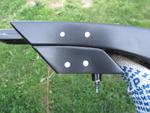

    Ни кто растояние между отверстиями на кронштейне не подскажет под пятку рейлинга на Кайрон, уголок надыбал 3,5 нержавейка, сверлится уж очень тяжко, хочется просверлить до снятия рейлинга.
    Был Кайрон, дизель, АКПП
    Теперь праворукий микроб....
  15. #405
    Местный Аватар для Tушкан
    22.05.2013
    Москва ЮЗАО
    103
    Под пятку? или на "пятку?
    Если на то примерно так
    Уголок 40 вроде.

    Леш на пятку, уж очень снимать рейлинг не хочется, на нижнюю часть хочу один болт поставить, на верхнюю два, и еще вопрос под антенну диаметр какой? Чтобы цанга плотно встала или можно с запасом?

    10.5 - 11 мм делай.

    Сегодня подъехал один одноклубник для настройки антенны. Отличная антенна Sirio Performer 5000, она из коробки идеально отстроена на середину СиБи диапазона, к тому же она широкополосная и имеет приемлемую настройку на широком диапазоне частот. Посмотрел анализатором, резонанс сдвинут на 2 Мгц вниз, и минимум по КСВ около 2.5. Т.е. настраивать это бессмысленно.
    Стали разбираться, что и как. Оказалось один Кулибин, который устанавливал ему антенну, нарастил штатный кабель антенны другим кабелем похожим на этот). Вот токо не учел этот товарищ одного, что кабель хоть и похож внешне, но является телевизионным с волновым сопротивлением в 75 Ом, а не 50 Ом как необходимо.
    Всем, кому потребуется удлинить штатный кабель антенны, следует обратить внимание на маркировку кабеля, который вы используете! На нем должно быть написано RG58 и/или 50 Ом.

    Михаил, тебе как дилетанту нужно знать, что для наращивания штатного кабеля СиБи антенны потребуется ВЧ (высокочастотный) кабель с волновым сопротивлением 50 Ом. Все уважающие себя производители маркируют ВЧ кабель соответствующими надписями через каждый метр или чаще.
    Если ты хочешь более глубоко копнуть вопрос определения волнового сопротивления, то можешь покурить инет. Умну есть антенный анализатор DN-AA, который позволяет много чего измерять, в том числе и волновое сопротивление кабеля - пункт 4 на стр.3 руководства прибора. Другое дело, что мне не нужно этого было делать, т.к. наш общий одноклубник не первый человек, который приезжает с подобный косяком при установке антенны). Люди покупают похожий кабель в супермаркете, на строительном рынке, в ларьке у метро (нужное подчеркнуть), и полагают, что все должно работать, но в результате получают то что получают.
    У меня тоже Sirio Performer5000. КСВ показывает не менее 2.5 на всех частотах. Кабель удлинён менее, чем на 1 метр. Масса должна быть хорошей, кронштейн антенны подведен под рейлинг на болты к кузову крыши, место на кузове было зачищено.
    Я полагаю, что установку проводил тот же человек, что и нашему общему одноклубнику? Соответственно использовался тот же кабель?
    Михаил, повторюсь еще раз, если установка проведена грамотно, а по твоему описанию это так, то проблема с вероятностью 99% именно в неправильном волновом сопротивлении кабеля, которое вы использовали для наращивания.
    Я бы посоветовал вашему Кулибину не бояться задавать простые вопросы на профильных форумах у знающих людей прежде чем что-то городить. В установке СиБи оборудования ничего хитрого нет, просто нужно более аккуратно и тщательно подходить к процессу, вот и все.
    Что касается самой установки, то никаких нареканий на подключение антенны через кронштейн нет. Я сегодня продемонстрировал нашему одноклубнику, что со штатным кабелем настройка антенны идеальна.
