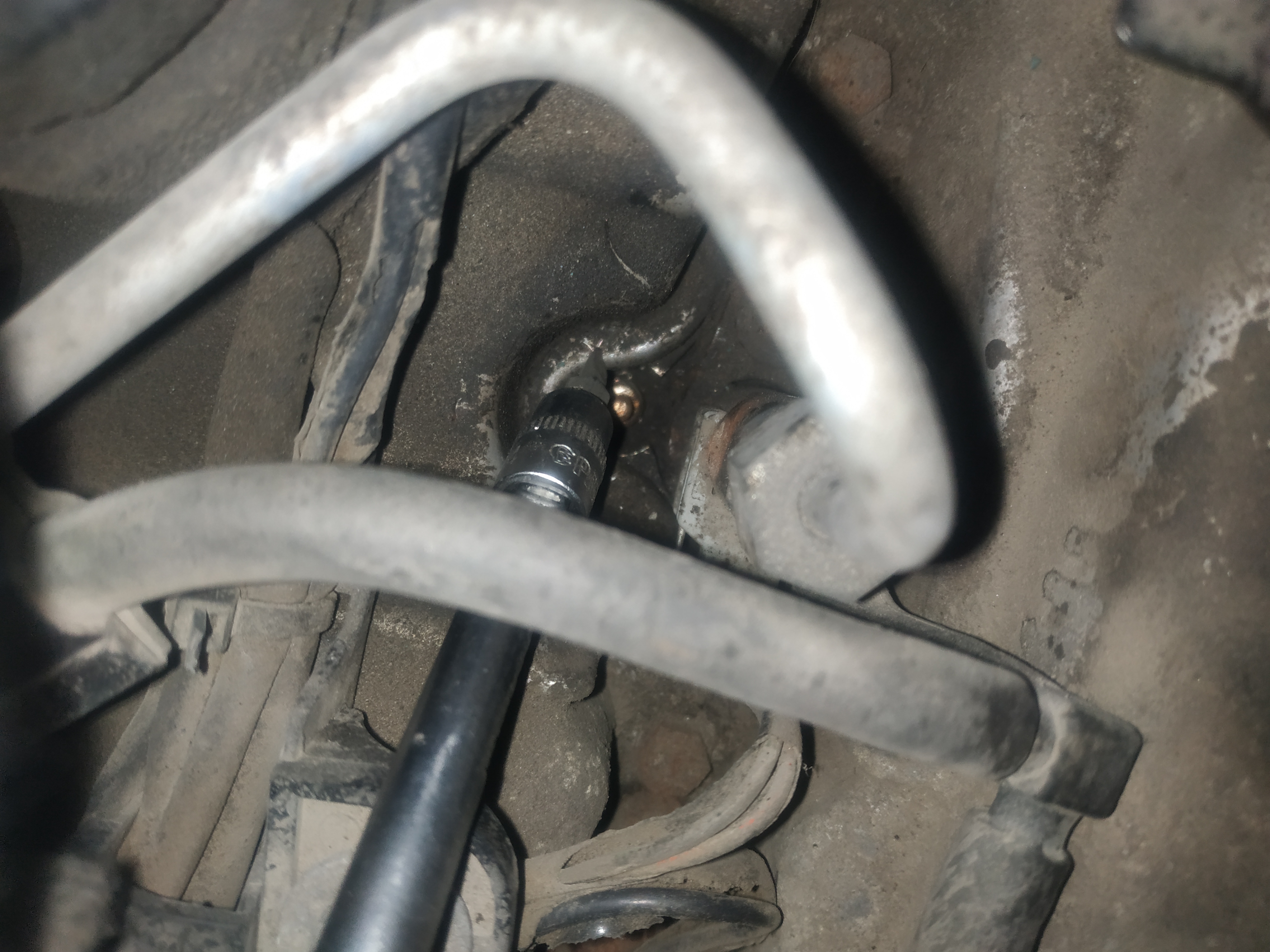

    Привет всем. Выкручивая сломал свечу накала, чуть ниже резьбы. Шла вначале хорошо до середины резьбы, потом пошла очень туго и со скрипом. В итоге ни туда и ни сюда. Стал крутить дальше и обломил. Теперь вот думаю, возможно ли в той части свечи, что осталась в двигателе, а она в форме трубки, нарезать резьбу и вытащить остатки, т.к. вначале она шла хорошо и с места сдвинута или сушить весла и снимать головку? И что для этого понадобится кроме прокладки головки?

    Собственно только один вопрос - насколько тяжело в огрызке нарезалась резьба?
    Мои поздравления!!!!!!!
    Нарезалась легко, но медленно и аккуратно, шаг вперёд и два назад, лил масло и мазал метчик литолом с постоянным вытаскиванием и очищением от стружки. Если бы не этот держатель для метчика, что на фотографии, вряд ли бы я к этому огрызку добрался, т.к длины этого держателя хватило впритык.

    Для свечи хватило полчаса впрыскиваний-отсасываний со шприца с 5-минутной выдержкой. За это время двигатель успел подостыть и она пошла, как миленькая. На своей 4 и 5 форсунку только так смог вырвать, безрезультатно заливал колодцы вэдэшкой и ездил без прижимной вилки пару недель. Потом оставлял на ночь на вытяжке со свежей порцией эссенции и наутро форсы подались от рожкового ключа! Единственное, что меня смущает, если у кого-то сифонят газы из-под медной шайбы, может быть опасность просачивания кислоты в камеру сгорания и попадание в масляный поддон. Надо провести эксперимент на сворачиваемость масла с этой агрессивной средой, разумеется, вне двигателя
