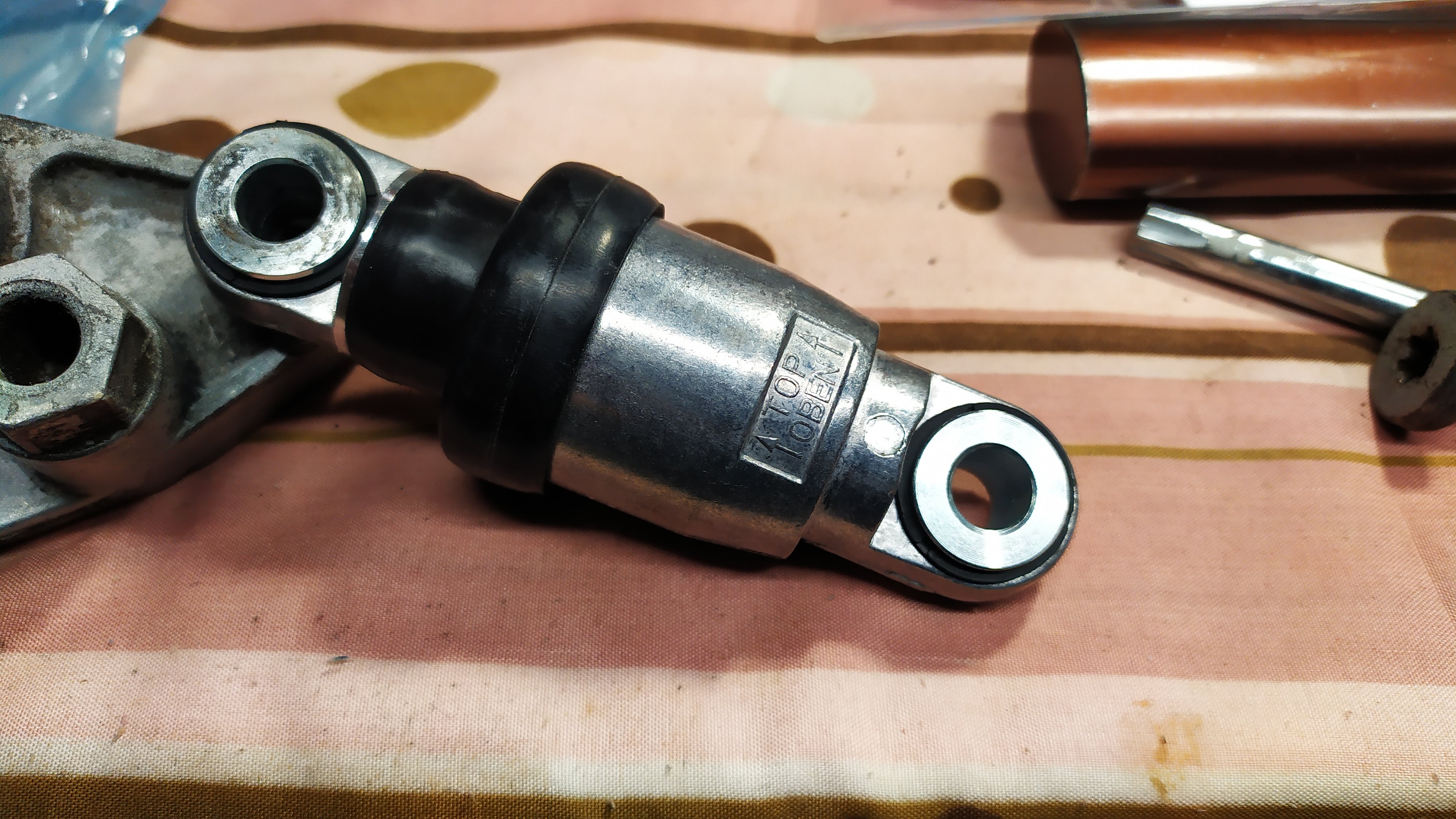

    Подскажите, а как проверить работу демпфера? Есть ли в нем масло?
    Разобрался. Потеков и самого масла не обнаружил.
    Вечер добрый!! Подскажите, какой стороной демпфер ставится? Запасной натяжитель собираю.
    1,439
    Да пофигу стороны одинаковые,как и втулки
    Но, конечно, пыльником вверх
    у ina стороны вроде одинаковы. У меня демпфер SAT. В инете по картинкам большинство первый вариант и меньшинство второй.
    Разницы нет , мне кажется .
    Но я бы поставил как во втором
    Спасибо!
    1,439
    Спасибо!
    Сейчас присмотрелся,у меня втулки одинаково практически выглядят с обеих сторон,а у тебя с одной стороны шайбы шире,я бы шайбой наружу поставил,как на втором фото,как и Роман сказал

    Родной натяжитель переделал под два подшипника качения в начале осени 13-го года при пробеге менее 20 ткм. Осенью прошлого года при пробеге под 130 ткм "загремели" пластиковые втулки демпфера. Сделал ревизию - подшипники в норме, люфта нет. Пластиковые втулки демпфера заменил на резиновые с натяжителя какого то мерса (подобрал на СТО). Так что, пробег на подшипниках, примерно, 110 ткм.
    Фото натяжителя-донора резиновых втулок на демпфер.

    На днях,после разрезания диффузора,снимал доработанный натяжитель,подшипники игольчатые в норме,заодно и прошприцевал,а вот на демпфере INA,проходившем всего 10т.км, во втулках появился люфт,вместо родных пластмассовых втулок замечательно подходит труба ПВХ наружным диаметром 3/4 (20мм) ,отрезал и запрессовал в тисках вместе с металлической втулкой. Металлопластиковая не подходит,т.к. внутренний диаметр больше.
