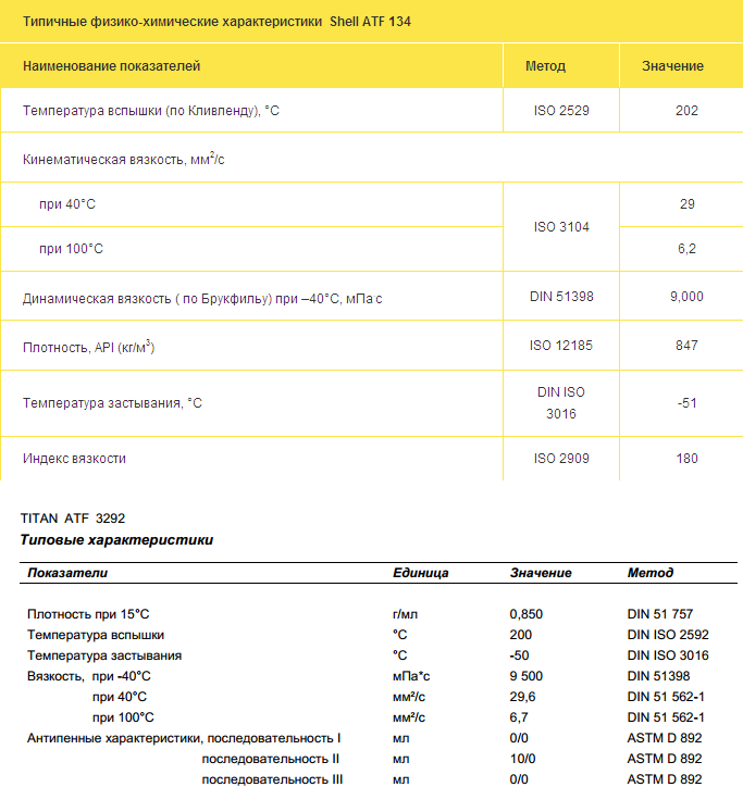

    http://www.expert-oil.com/cat/shell/...l_ATF_134.html

    Вот все с чем экперементирует народ:
    Caltex ATF PED 1712 (хрен найдешь)
    Fuchs Titan ATF 3292
    Shell ATF 134 (характеристики почти как у фукс 3292)
    LIQUI MOLY Top Tec ATF 1600 (вроде Эридан на нём ездит)
    Ravenol MB 6-Serie ATF
    Duradrive MV Synthetic ATF
    • Тип файла: bmp Шел.bmp (1.42 Мб, Просмотров: 849)

    Вроде нет, читал то-ли сдесь, толи ещё где то, что Австралийцы спецом договаривались с Фуксом, что бы те под их коробку (М78) спец масло разработали.
    Я же спецом выше картинку приложил сравнения Фукс АТФ 3292 и Шел АТФ 134. Можно наглядно сравнить.
    Черный добрый акуленыш
    Если по этим показателям сравнивать, то и 76 масло тоже практически тоже. А вот присадки всякие в маслах могут быть совсем разные.
