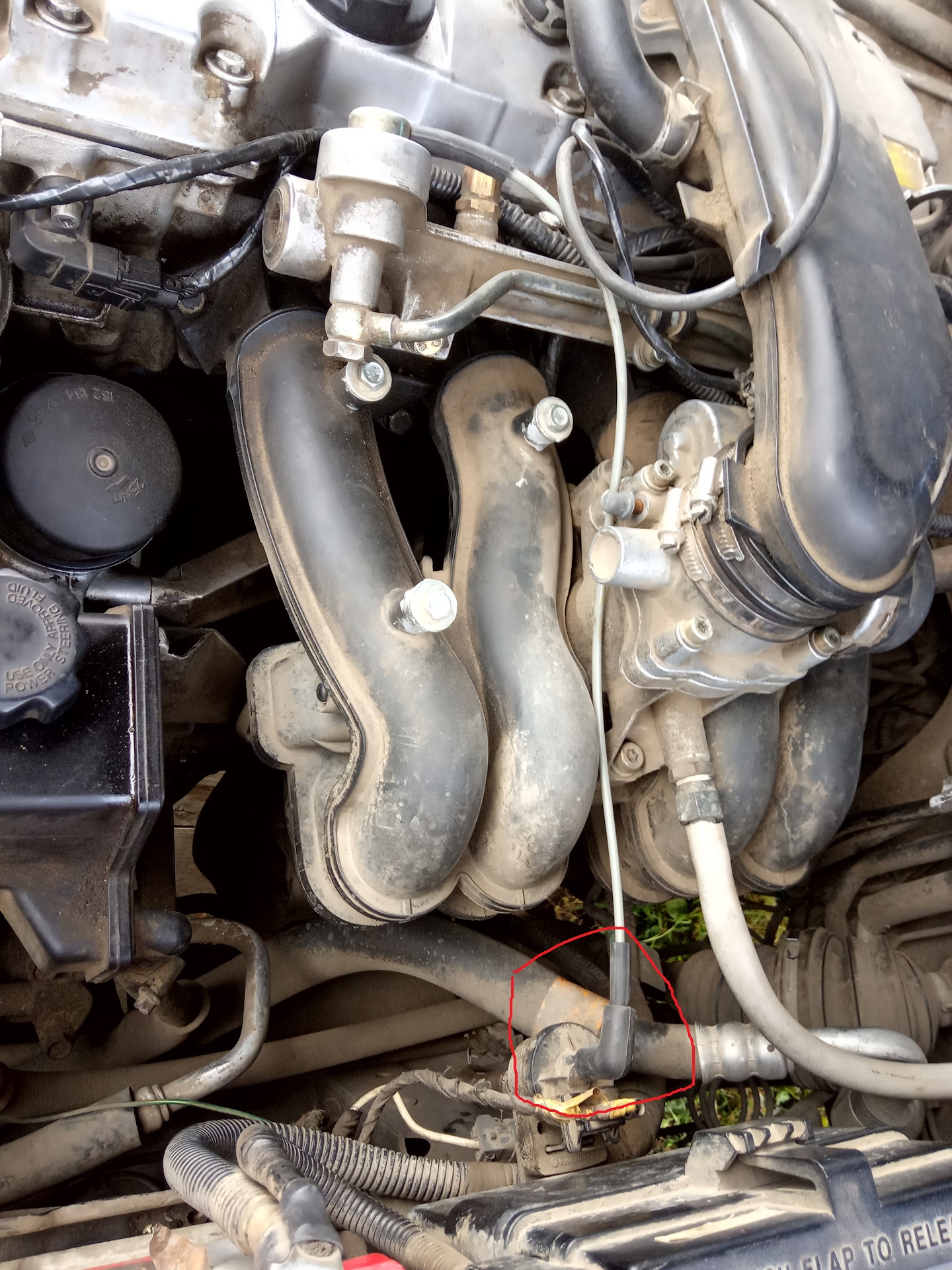

    Клапан нашел где стоит.
    Под капотом, в районе акума
    На фото видно, такой бочонок с магистралью

    Ну собственно докладываю.
    Это был он. Клапан адсорбера.
    После его замены перестало скапливается давление в баке.
    Сегодня первый раз заправил до самого горлышка.
    Завелся норм. Без колебаний оборотов даже чуть чуть.
    Цена вопроса 6270 руб.
    Меняется за 5 минут.
