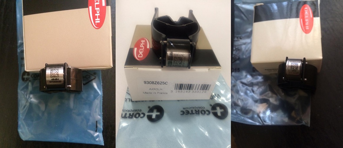

Я так понимаю собственноручный ремонт форсунки заключается в замене клапана и распылителя на вот эти Delphi 7135-649 (машина 2008 года евро 3)

Итак итог: Купил новый клапан,медную шайбу и болт в Карси ,после отмачивания(долгого) открутил топливную трубку ну от руки соответственно форса не вышла, сварил обратный молоток и минут за 10 вынул форсунку, разобрал и заменил клапан, собрал форсу,смазал, поставил на место. топливную трубку к рампе прикрутил сразу а на форсу не затягивал чтобы вышел воздух,накачал грушей с первого раза не завелась(из под трубки пошла соляра) закрутил трубку опять накачал грушей и со второй попытки завелся без проблем.
проверил обратку первая форса теперь льет около 2мл(было около 5мл), остальные 4-5мл.

КЛАПАНА DELPHI 28538389/28440421/28239294,ЕВРО III,28278897/28239295,ЕВРО IV,И 9308-625С,ЕВРО V Подробнее: https://diesel-tnvd.tiu.ru/g3800896-...2128239294evro
