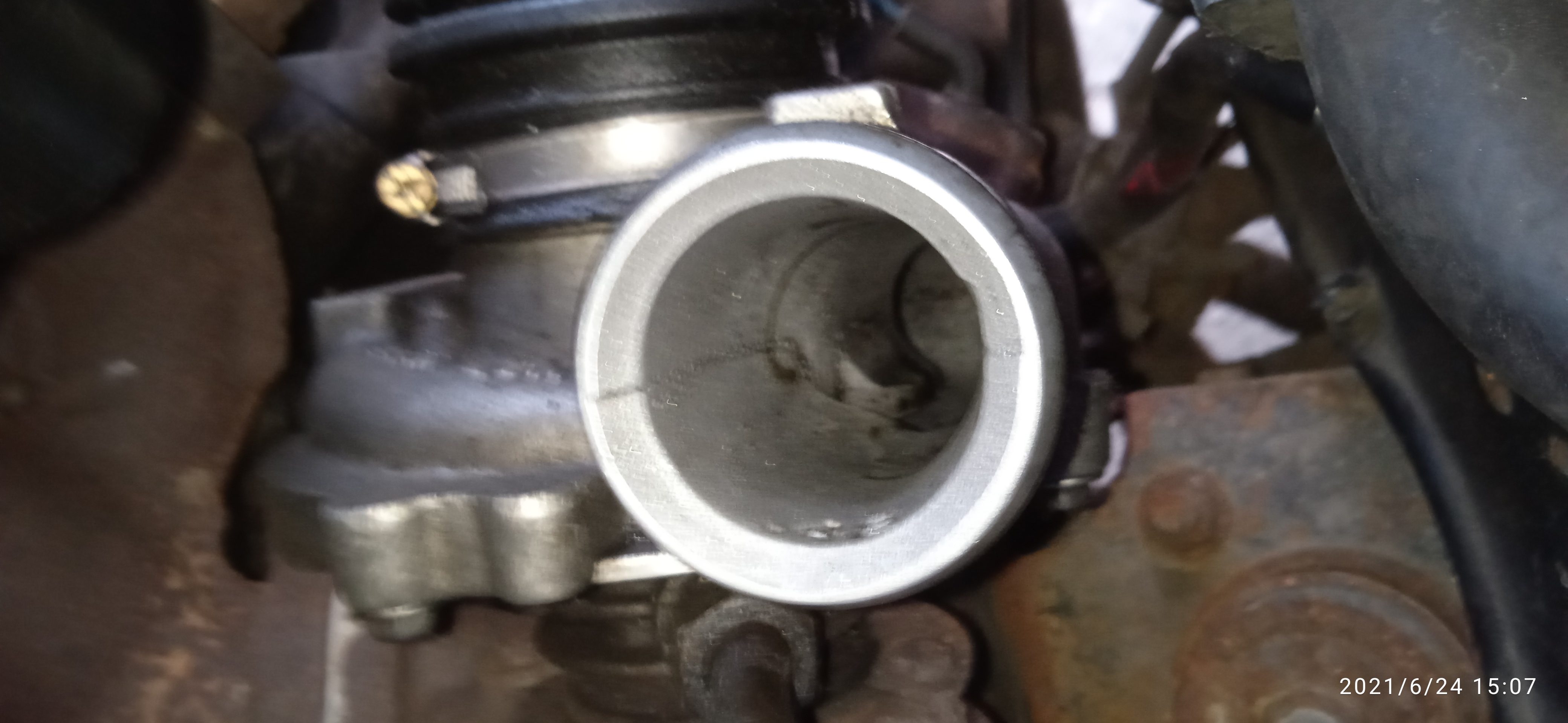

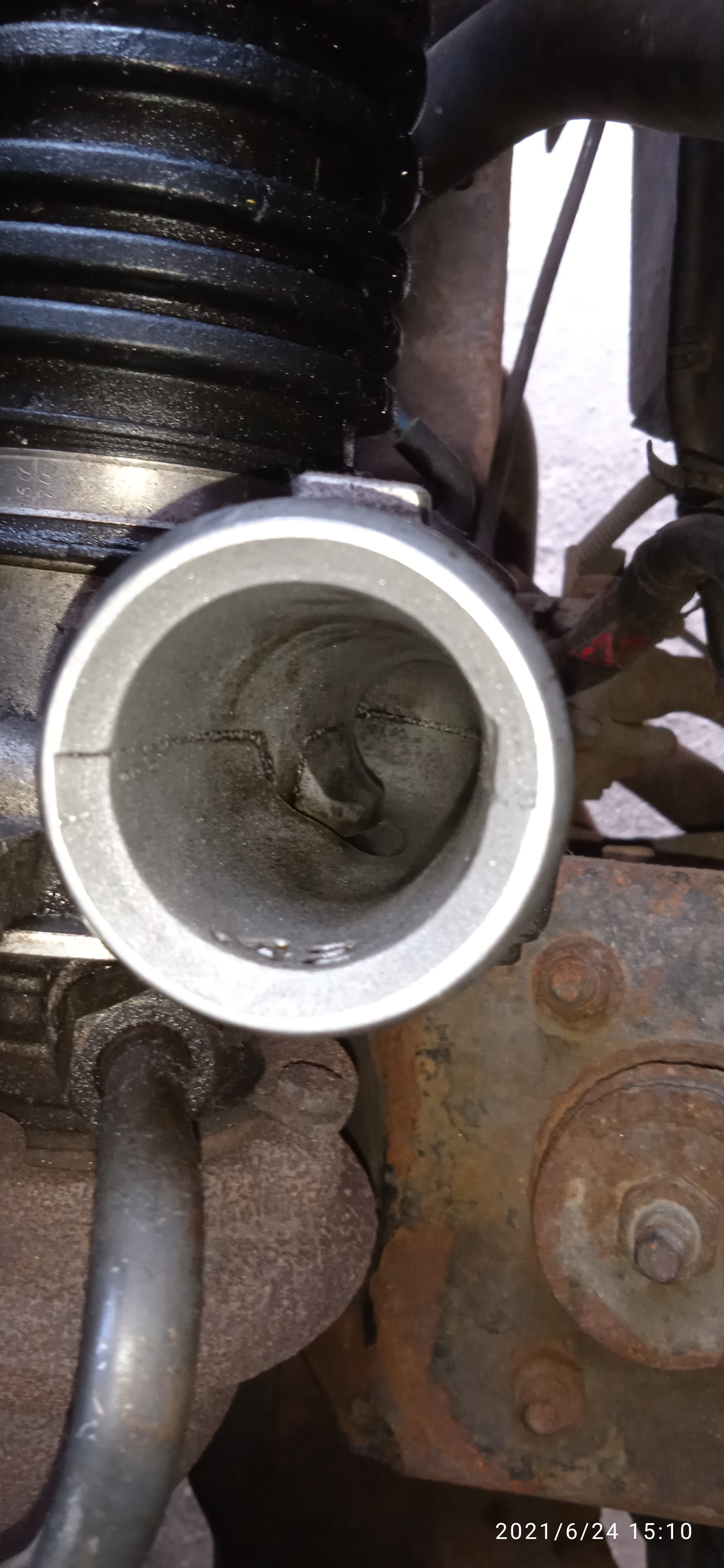

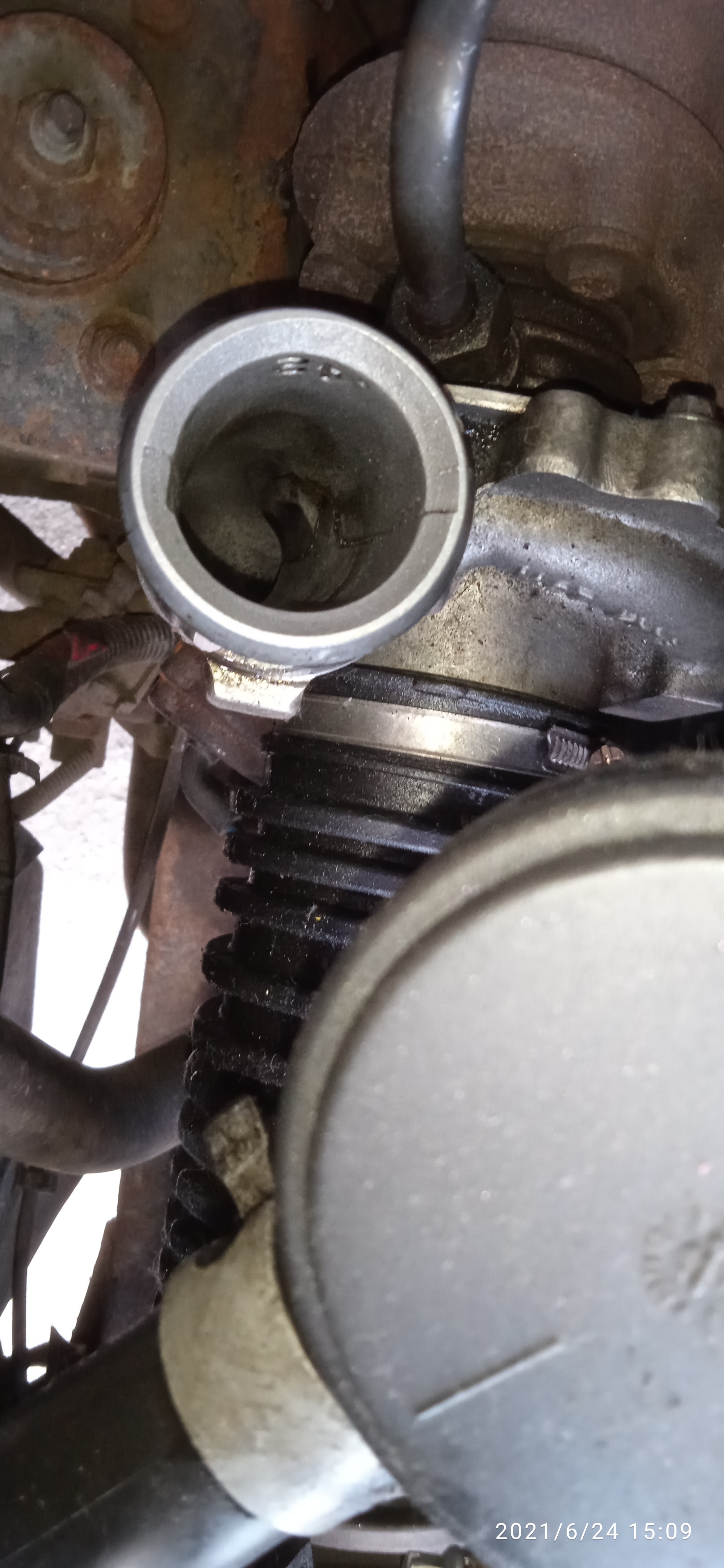

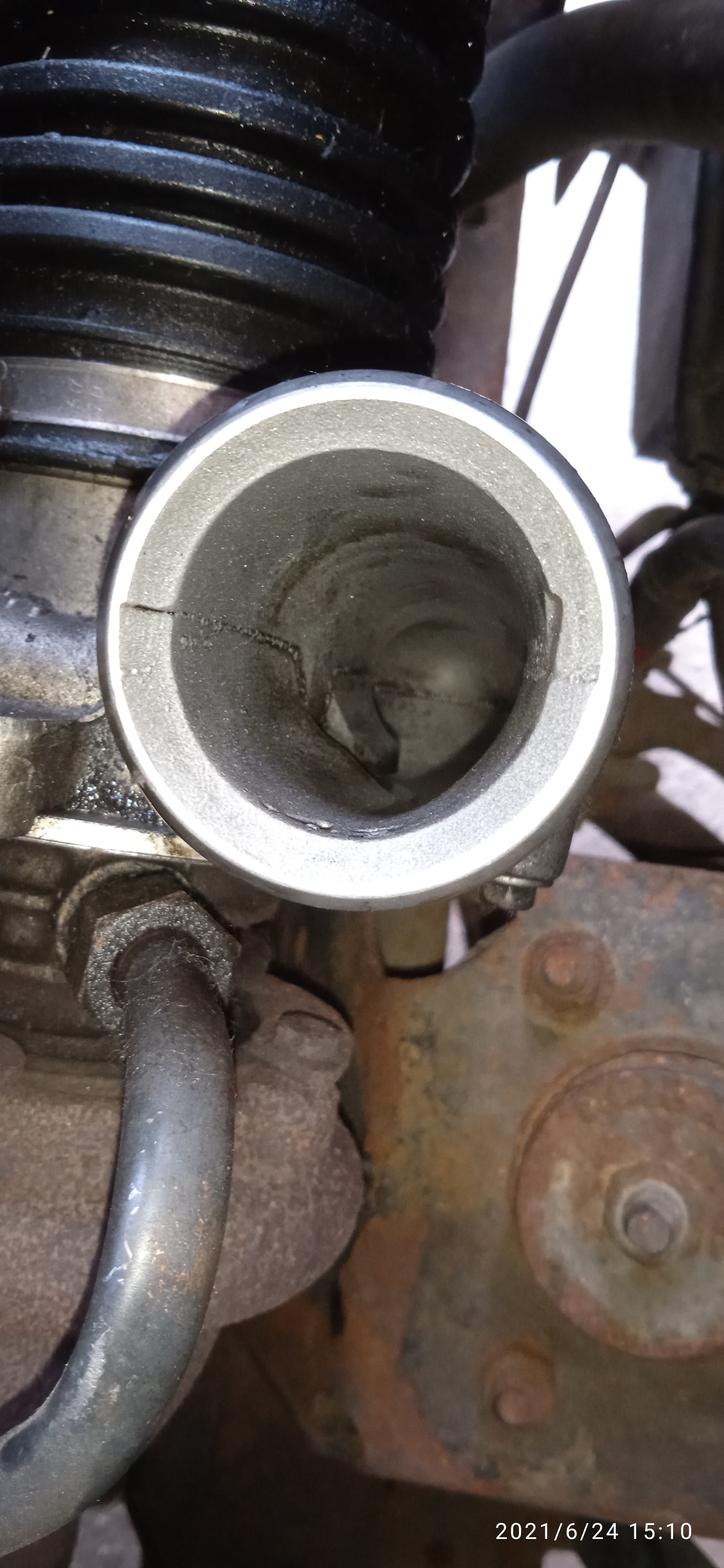

Добрый всем, масло по холодной улитке подымается по не многу. Отсоединял шланг от крышки ГБЦ карьерных газов, думал, может клапан мозги делает. Нет, не помогло.IMG_20210624_150726.jpgIMG_20210624_150931.jpgIMG_20210624_150942.jpgIMG_20210624_151015.jpgIMG_20210624_151019.jpg

Продолжаю тему, вообщем масло кидает и при оборотах свыше 2000, не пойму в чем проблема, неужели карьерные газы давят, хотя крышка масляная не прыгает как раньше, есть маленький дымок при открывании. Люфта осевого на турбине нет, а вот радиальный присутствует.

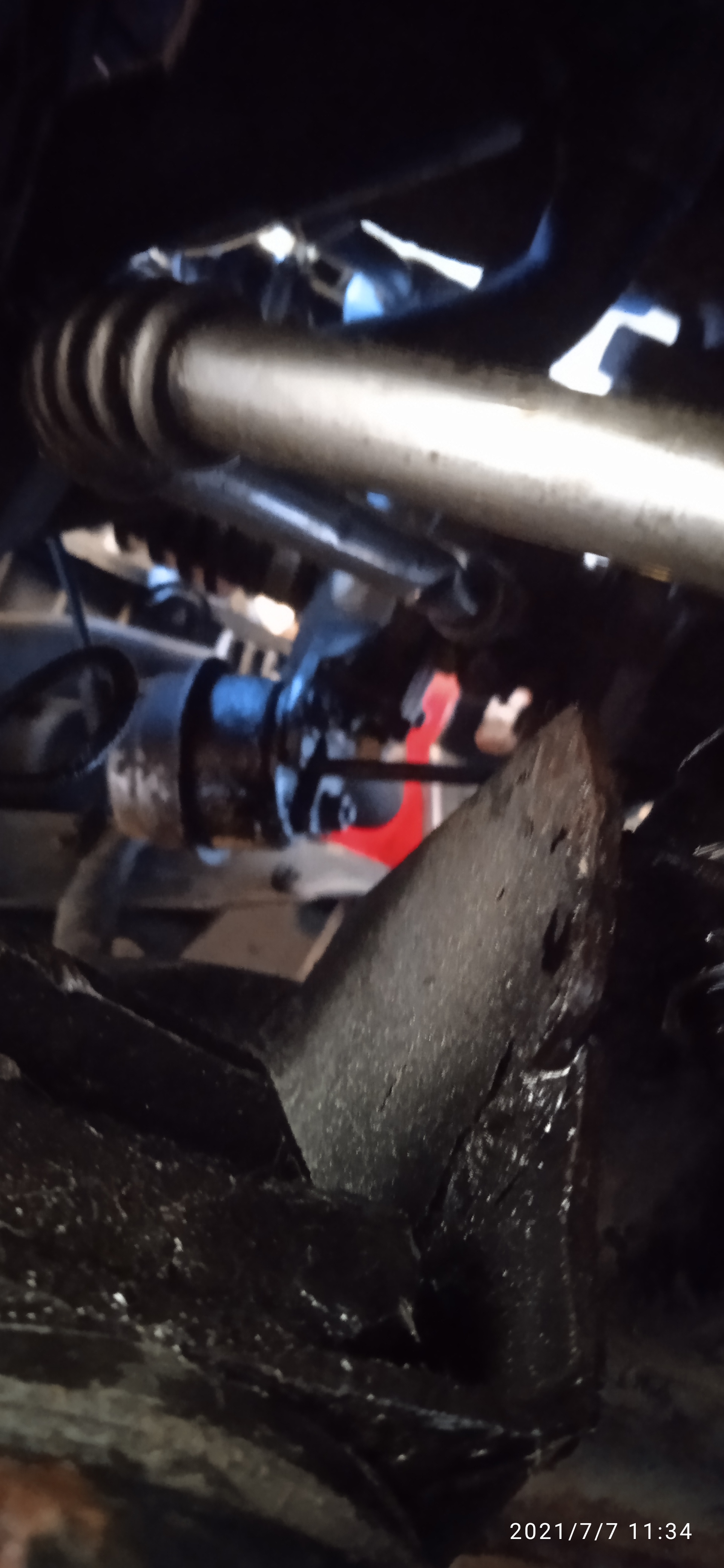

Вообщем подпирают газы слив обратки масла, как определил, открутил трубку слива турбины возле блока и масло перестало поступать в холодную улитку.

IMG_20210707_113501.jpg а ещё погнули трубку слива турбины
