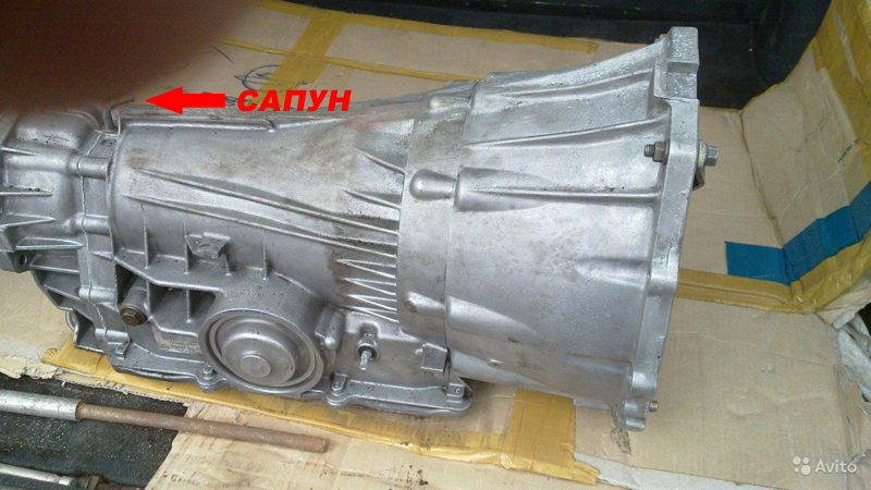

    проверял сапун на коробке?
    если забит сапун, как раз может масло давить
    7,381
    кстати
    Пост 1- давит ЧЕРЕЗ САПУН!

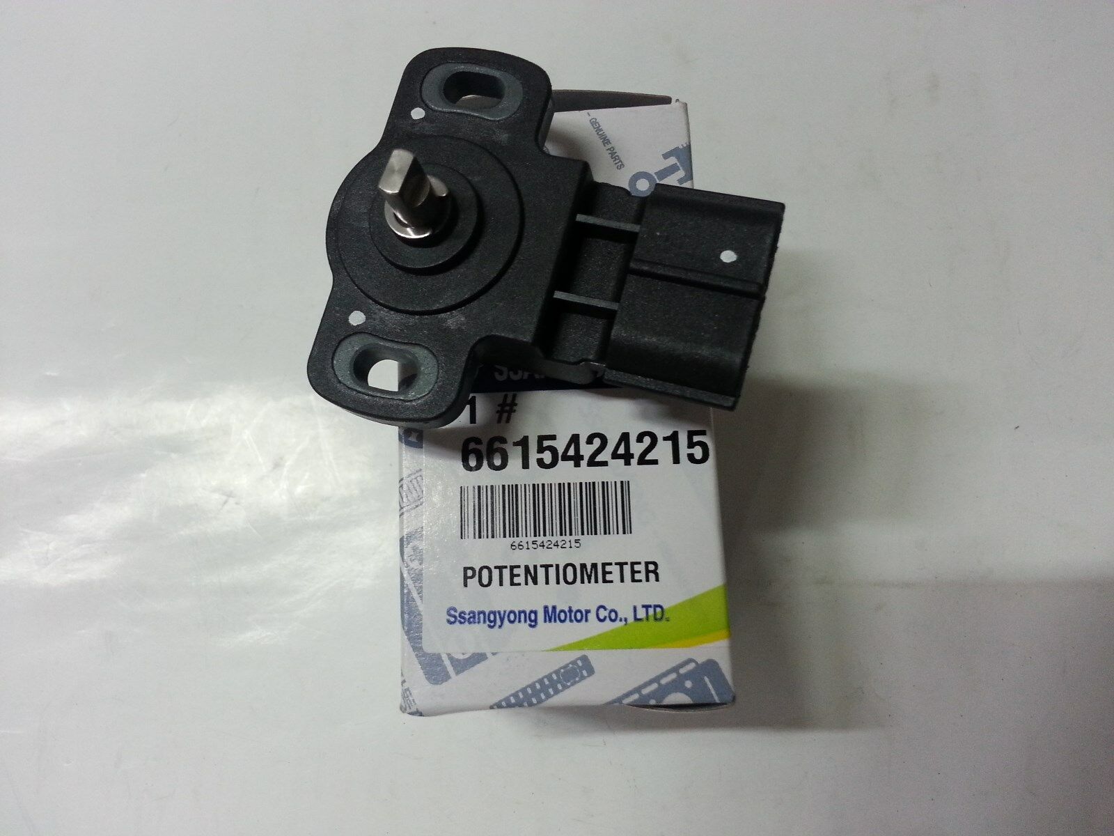

    купил я потенциометр, привез электрику а он говорит, что нет такого на вашей машине, подскажите куда ставится потенциометр на Рекстон 2.3 бензин, ПОЖАЛУЙСТА $_57.jpg
    С этой штукой в раздел ЭЛЕКТРИКА, а для чего покупал?
    купил я потенциометр, привез электрику а он говорит, что нет такого на вашей машине, подскажите куда ставится $_57.jpg
    А для чего покупал!???
    Похоже на датчик уровня топлива, но у нас он с бензонасосом.
    Я такой датчик встречал на ТНВД, но это был дизель 2,9
    капец, купил что - не знаю что, и для чего )))
    ты так смотри все запчасти не купи под шумок )
