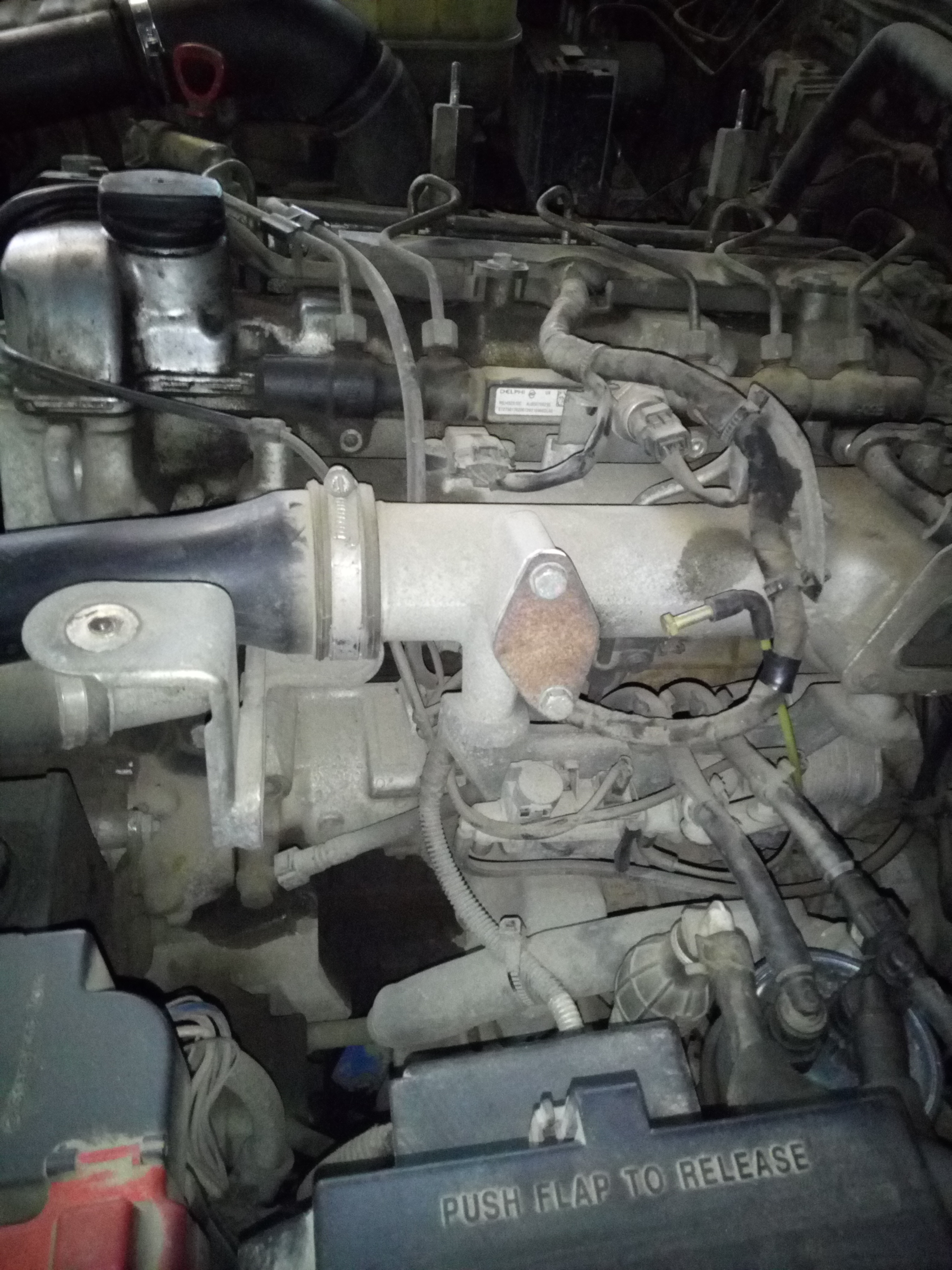

    Ром , вот эта гофра начала просекаться
    6,852
    не. возле негра, и не так жидко.......
    Фото не мое , взято для примера и понимания из инета. Просекать горячим воздухом (с соответствующим видом) стало где гофра на этой трубке... и прям на турбину... эта трубка была снята, вырезана середина, заварены наглухо тот конец , что вставляется в выпускной коллектор(там трубка и посадочное место Ее под конус, стягивается болтами), и второй конец , что одевается на охладитель выхлопных газов. получились заглушки..
