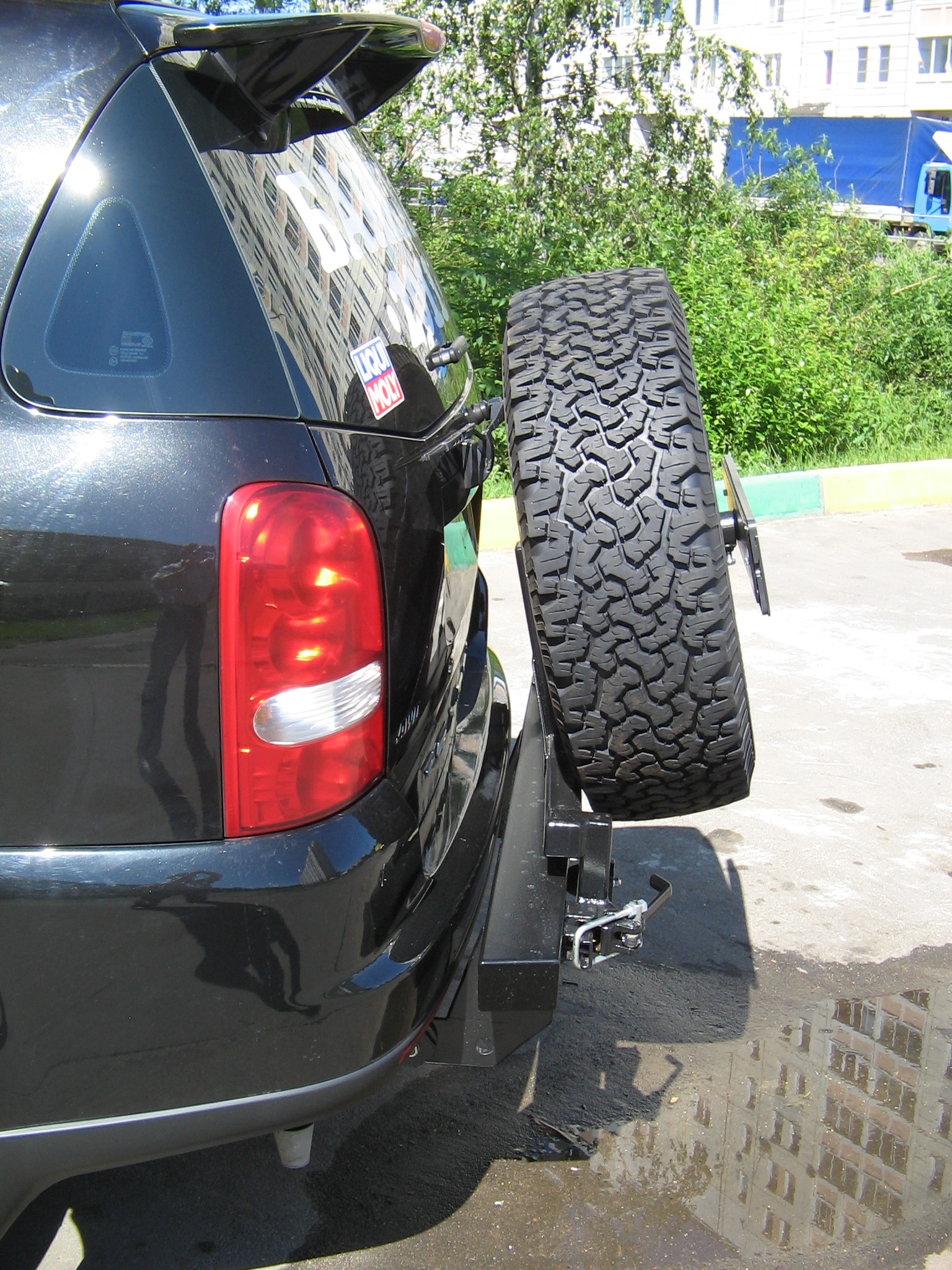

Привет всем!!! Вот сделал Вложение 8891
Последний раз редактировалось STASON; 02.03.2017 в 18:40.
Норма
Могу ошибаться но по моему шакл весит вверх ногами.
Трос крепится за вкручивающийся шкворень...
