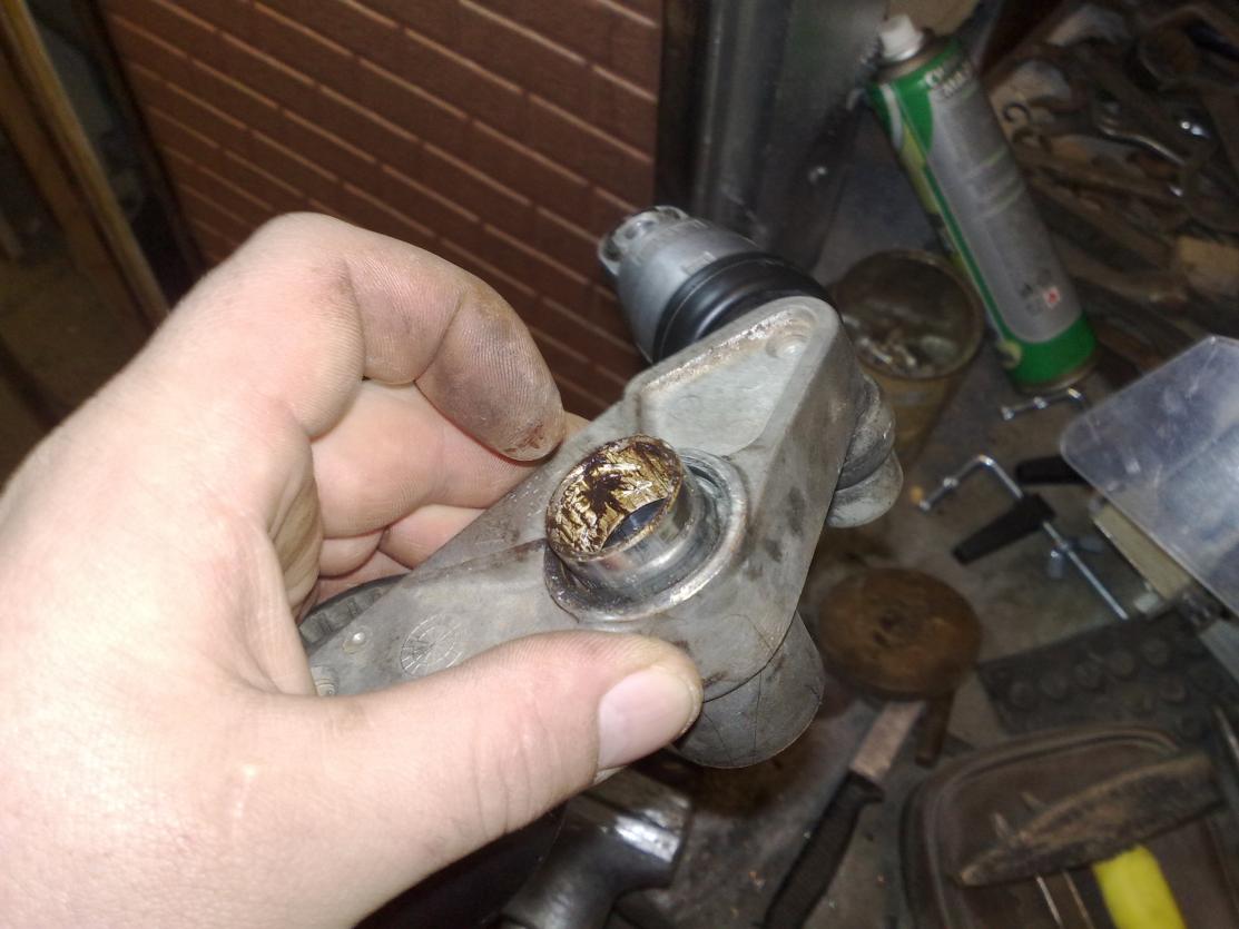

    Итак натяжитель в руках, сразу обратил внимание, что несмотря на то что при предыдущей разборке и вал перевернул и смазки набил, он опять не вращается, выбив вал ещё раз удостоверился что родные уплотнители полное г..но! Смазка за 5 тык перемешалась с пылью, итог он опять же не вращался.

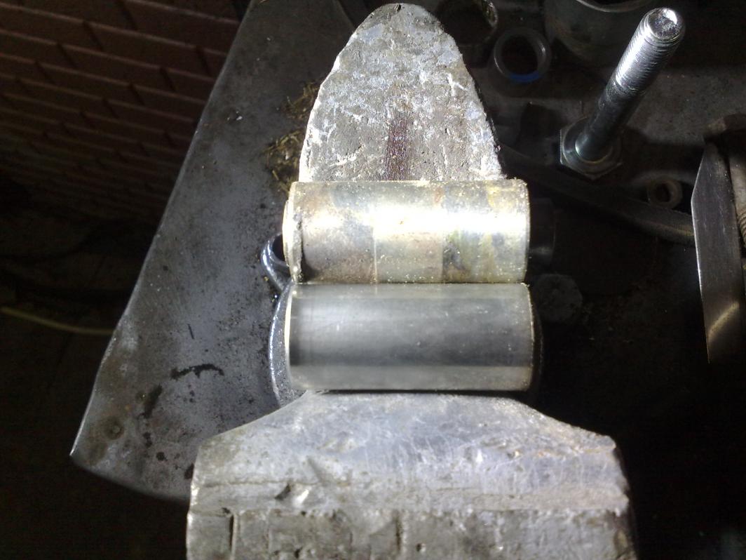

    Опять же в этом помогла та же классика, поршневой палец имеет тот же наружний диаметр, но в отличии от нашей оси имеет цементацию наружней поверхности(палец должен быть с одним внутренним диаметром, в продаже есть усиленные,с меньшим диаметром в центре). Обрезаем его по длине болгаркой.
    Александров
    143

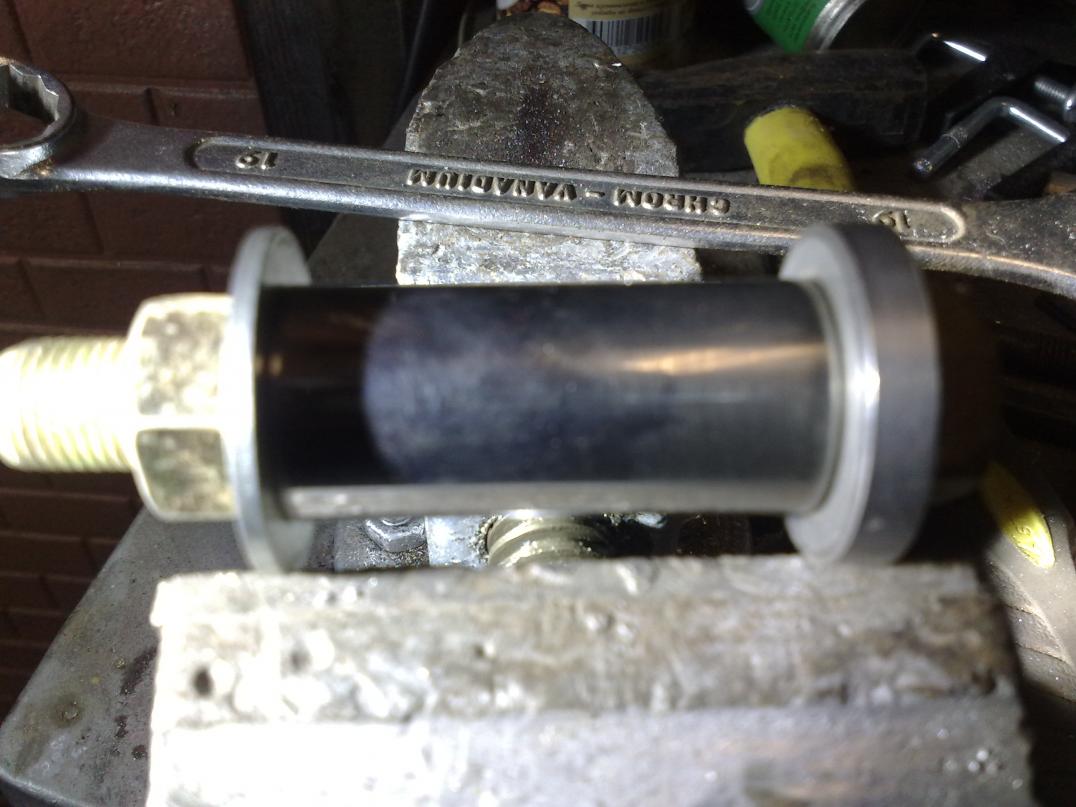

    Так как внутренний диаметр пальца около 15мм вместо требуемых 12мм, и нужны направляющие упорных шайб, забил в него алюминиевую трубку подходящего диаметра и развернул её внутреннее отверстие до 12 мм
    Заднюю(толстую) шайбу посадил туго, а переднюю (тонкую)немного прослабил, чтоб снималась

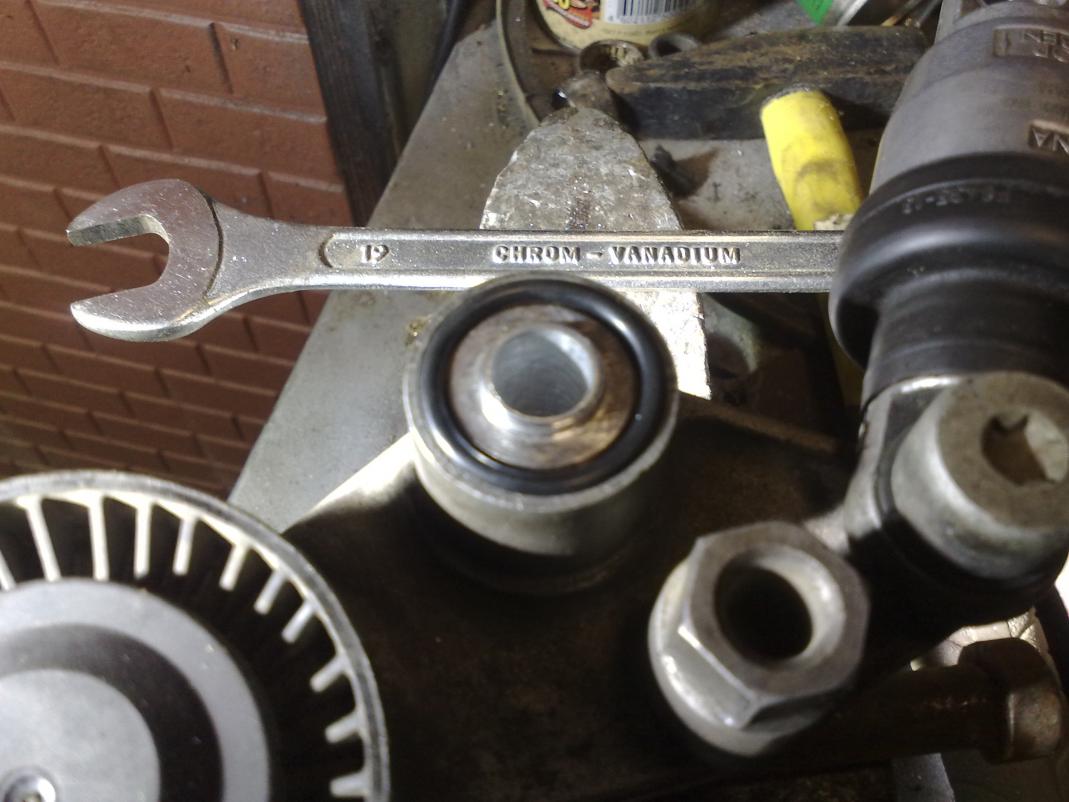

    Уплотнители новые, круглого сечения, опять же из ТАЗовского магазина, подошли как радные)))
    Собираем, мажем, проверяем…
    При полностью затянутом болте натяжитель ходит с небольшим натягом, резинки упираются. Смазку загонял на собранном в тисках натяжителе, заодно увидел как работают новые колечки, пока не ослабил гайку смазка отказывалась лезть, надеюсь так же не охотно они будут пропускать грязь вовнутрь.
