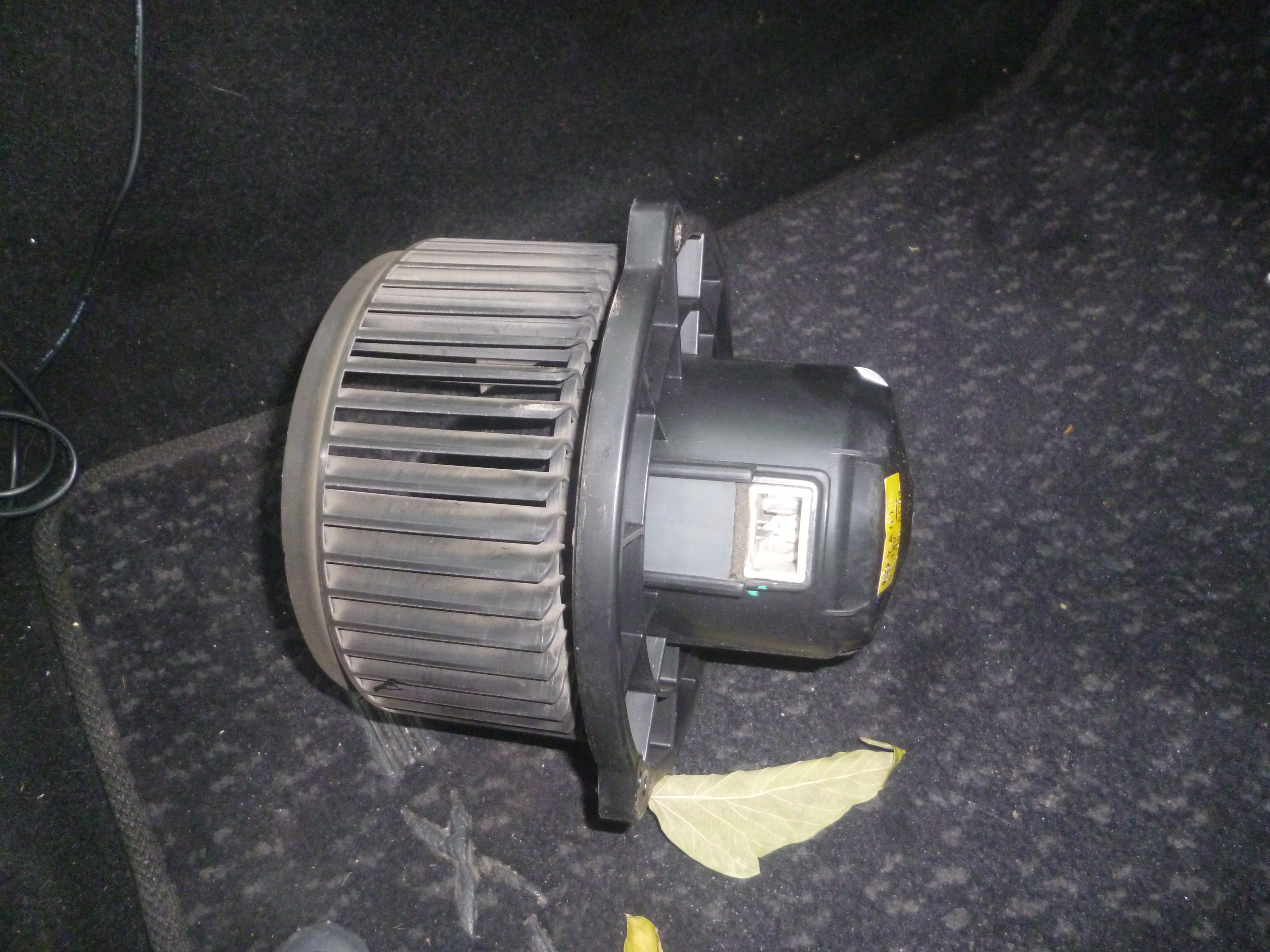

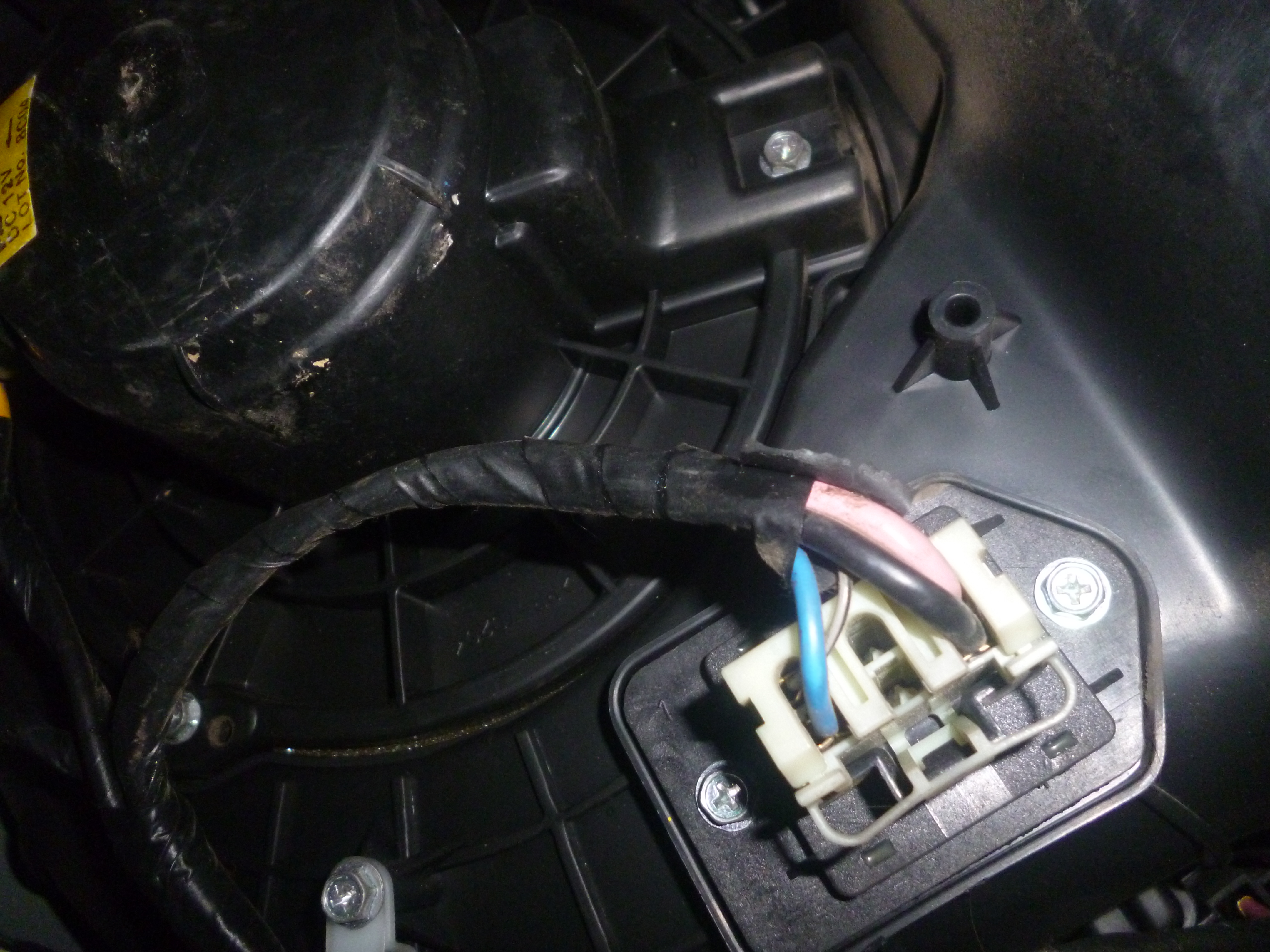

    ну так вот.. маленький мануал...все как сказано, сдергиваем фишки....аккуратно вынимаем.чистим ) смысла нет)))разбирать даж не думайте)
    Sportage 3 2.0 4AWD ,2014г.
    шум пропал? или еще не понял?
    Снял, почистил, поставил, шуршанья нет, звук вентилятора, ляпота.
    Олег, пока не понял, на улице +8) но чет мне кажется что дело точно не в "бабине" )))
    Мне в КарСи сняли и почистили. Стрекот остался. и ещё когда трогаю ручку акпп в "П", пропадает.?
    все правильно, вибрация из-за коробки....ток осталось найти...где этот сверчок)
