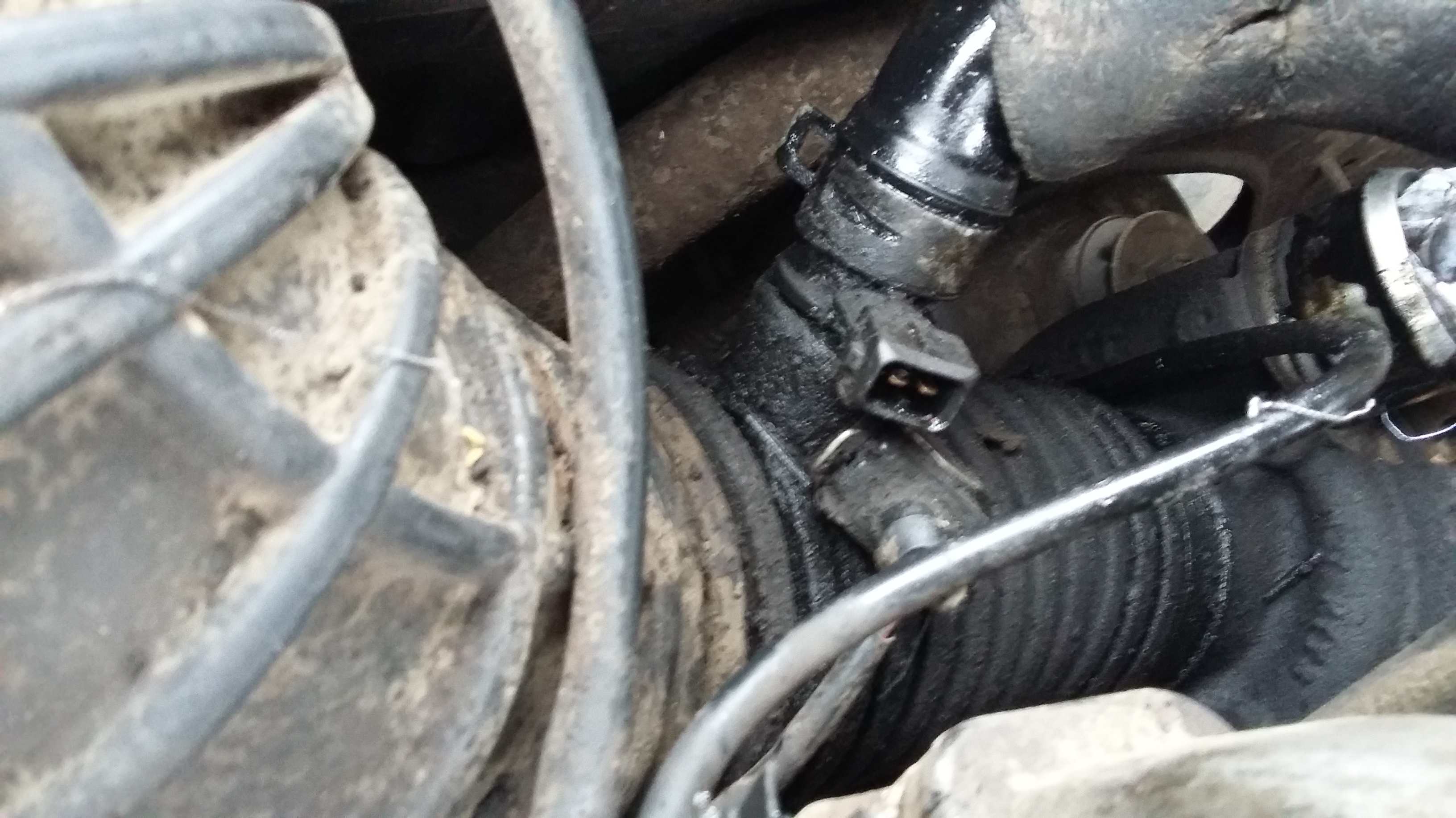

    Подскажите что за датчик
    То трубка с подогревателем картерных (масляных) газов(паров) . А почему фишка питания снята?
    нет там никакого датчика . это просто подогрев трубки вентиляции картерных газов воткнули да ни туда . он должен быть до сепаратора вроде . а там смысл греть ?
    Просто снял перед фото. Появилась потница на фото видно.Разбираюсь по чему.
    Как нет? Предыдущий хозяин чинил машину только у официалов по безналу.(если и я не прав извиняюсь) выслашую все советы

    ну нет тут ни чего в оригинале :
    позиция 15 идет обратно в картер , поз 14 в впускной тракт перед турбиной .
    . подогрев ставят дополнительно , чтоб в мороз не перемерзла трубка картерных газов . в любом случае это не датчик

    Вы думаете это не легальная врезка?
    она сама по себе не страшна . подогрев люди ставят как доп оборудование , и где холодней чем в средней полосе России то весьма оправданно ....

    легальная)) запотевание возможно, иногда чистить надо. Я,например, брызгаю спреем-очистителем....
    у меня иногда также бывает

    Спасибо успокоили по поводу легальности врезки (LAVR-- То трубка с подогревателем картерных (масляных) газов(паров))Трубка с подогревом Я понял значит это не датчик а подогрев?
    Цитата Сообщение от Vitaliy Посмотреть сообщение
    значит это подогрев?
    Да! Почитай соответствующие темы и можешь добавить инфы каким образом этот узел включается в работу. Тем более официалы монтировали, а мы кустарными методами:)
