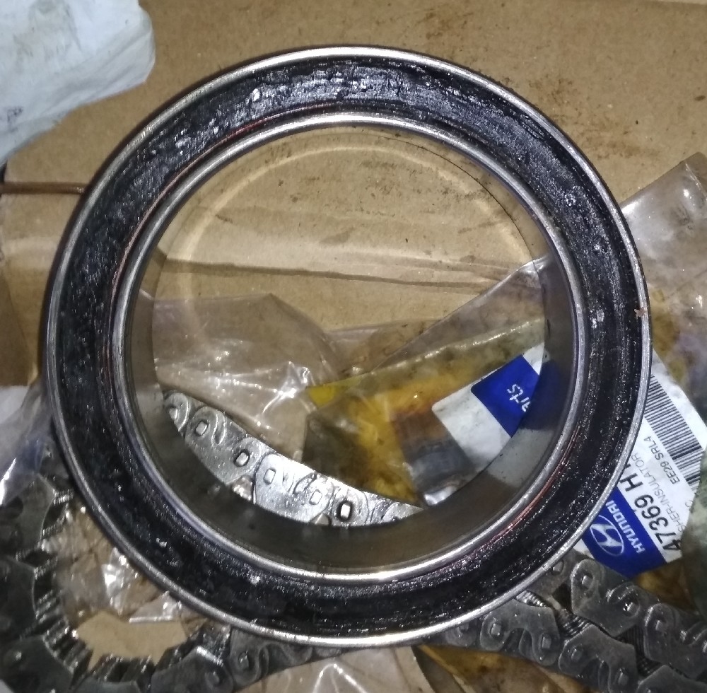

    За это время скопил на перебор раздатки. Начитался всяких тем-советов, основную деталь - катушку (электромагнит) взял 47384-H1000 (от хендай терракан, TOD borgwarner 4423), и цепь, так как был пинок при газе и тиканье звездочек при кручении руками карданов, пробег предполагал замену + всякие мелочи типа сальников, шайбочек и т.д. всего тыщ. на 20 килорупий + 5 работа.
    Отдал по совету Riddik в один неплохой наш сервис по Ёнгам, все перебрали и.... ошибка p1822 "замыкание на массу в цепи обмотки электромагнитной муфты (EMC)" так и осталась. Я в акуе, простите за мой французский. До кучи после переборки вернулась ошибка p1850 - по моторчику понижайки. Что там мне горе мастера повернули в моторчике еще не разбирался.

    Переборка раздатки была не зря, пинки после замены цепи пропали, герметик на катушке был в трещинах , местами видно обмотку, как будто перегревалась сильно чтоли...
    От замыкания катушки пробило чтото в TCCU, возможно ШИМ генератор, и он коротит на массу и выводит p1822. Или наоборот изза блока катушка замкнула както, не знаю.
    На терракан клубе нашел всего два подобных случая с катушкой, но блоки были целые.
