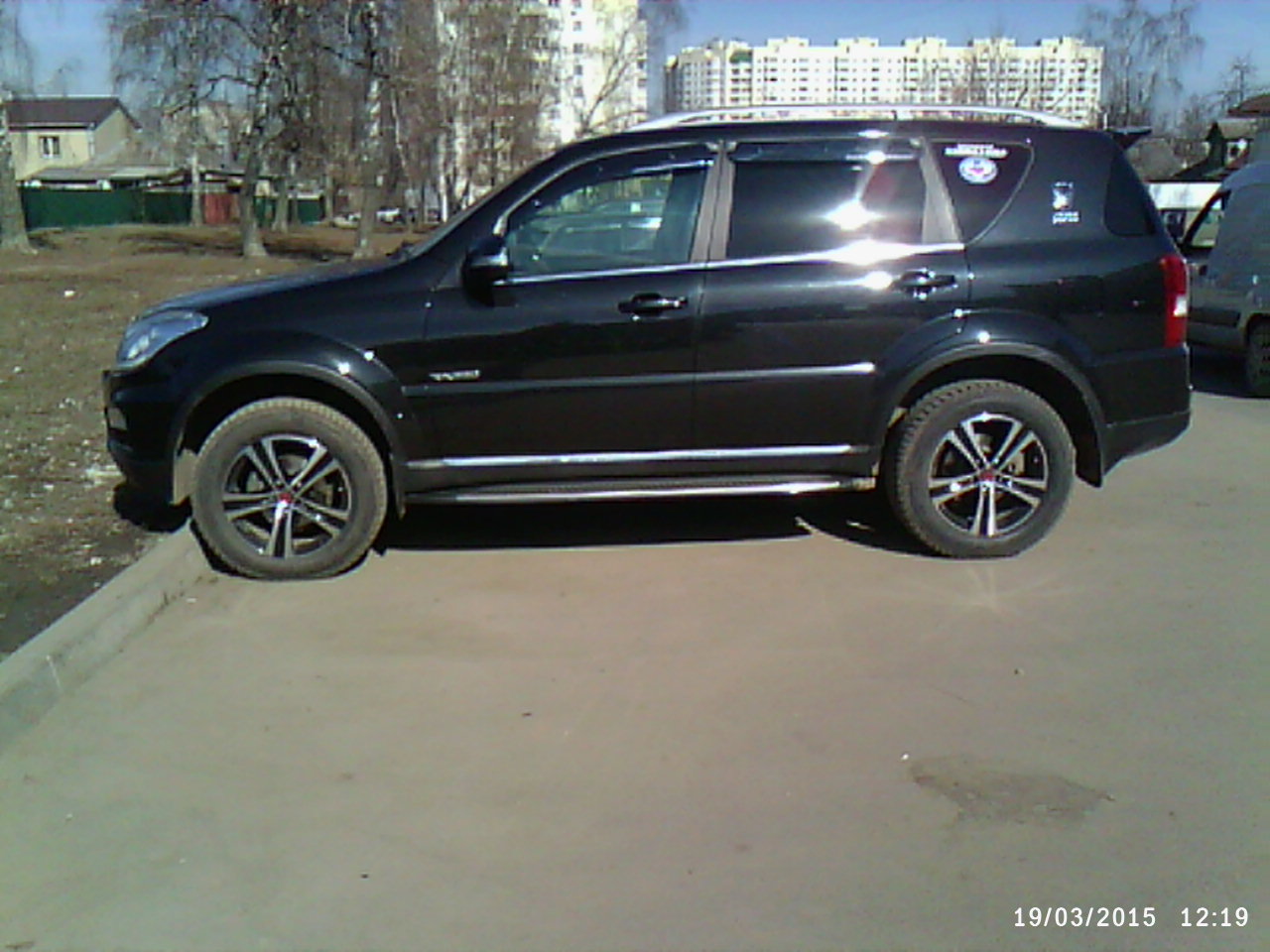

    Добрый вечер! Подскажите, как и какими запчастями поднять передок, зад поднят предыдущим хозяином. Разница большая. почти 10см.

    Темы есть, но немного не то. Поднятие и переда и зада одновременно- это ясно. У меня не известно. что именно поставлено на зад, поэтому и спрашиваю, как убрать разницу по высоте именно с моими размерами зада.
    Родные пружины и проставка на 20 или 30 мм должны помочь.

    И какую они высоту от арки до центра ступицы дадут?

    а какой размер в стоке спереди и сзади? Мои 42см- это просевшие пружины или нет?
    Просели.
    Цифры приблизительные и на сколько я помню , замерял при покупке новой машины в 2007 году: перед - 49-50 см, зад - 51-52 см.

    Эдуард, бери оригинальные пружины. Они На Рексе своеобразные, еще и левая/правая отличаются. Три года назад поменял, пока не просели. Проставки у меня 20 мм, на мой взгляд больше не надо на перед.

    Родные пружины дерьмо. Проставками ты работу передка не улучшишь, ими можно его только приподнять, а пружины как были сложенными на витках, так и будут биться виток об виток.

    Я же написал, что качество родных пружин желает быть лучшим. Все кто хочет приподнят или довести передок до стандартных размеров, а так же одним махом не затрачивая лишних денег улучшить работу передней подвески на родные пружины даже не смотрят. Посмотри на верхние витки своих пружин, увидишь, что они практически лежат друг на друге, этот же результат или зазор между ними в 0,5 см. ты увидишь через год полтора на новых. Кури тему ниже, не обращая внимание, на то, что там рассматривают и передние и задние пружины.

    если бы взял рекса то 20-30 зарядил бы перед-зад. не больше. дальше реально привода и рычаги с шаровыми напрягаются , да и аморты. нет смысла ломать всё.

    можно с промежутком в пару тысяч км- сначала поставить новые пружины, а потом добавить проставки? Чисто для перестраховки.
    Можно все НО лучше за один раз.
