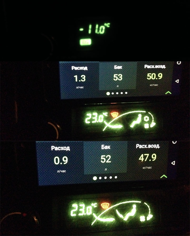

    1. У меня есть БК. И это мультик 800.
    2. Расход на холостых повышается. Правда не знаю, что в вашем понимании ЗАМЕТНО, в цифрах бы. Заметно для глаза, видимо этого достаточно :).
    Вообще я такой ерундой не занимаюсь, но вчера буквально взял спортивный интерес, и я весь день только и делал наблюдения с фотофиксацией результатов.
    Итак, мультик мпс-800, -11 град за бортом.
    Надо отметить, что на холостых мультик показывает расход л/час. Как видим, разность расхода составила 0.4 л/час. На прогретом моторе разница может быть 0.2-0.3 л/час. Признаю, иногда нажатие на кнопку A/C не приводило ни к каким-изменениям, но опять же читаем *. А иногда так четко все срабатывало, что не вызывало никаких сомнений.
    Параллельно узнал еще несколько интересных вещей, например что головной свет потребляет 0.1 л/час.
    А сегодня увидел вот это:
