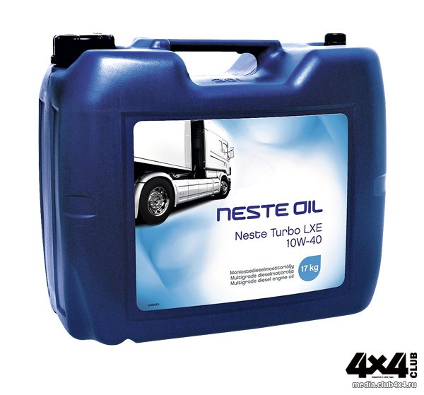

    здрасте форумчане ,я новичек по владению дизелем и пока не могу догнать по маслам нужен совет:масло несте для турбо дизелей 10w40 подойдет для актион спорт 08г 6акпп,за любой ответ буду признателен,или направьте на имеющуюся инфу.1419544165_2011turbolxe_10w-40_20l_rgb_8625.jpg

    Нашёл характеристики: извиняюсь, что обозвал Масло полусинтетикой . Это синтетика вот стандарты по которым он прошло одобрение:
    SAE: 10W-40
    ACEA: Е7/E5/E3, B3/B4, A3
    API: CI-4, CH-4, CG-4, CF-4/SL
    MB 228.3, MB 229.1, VOLVO VDS-3, VOLVO VDS-2,MAN M 3275, CUMMINS CES 20,071/2/6/7/8, MACK EO-M PLUS, RENAULT R.V.I., RLD (Renault LongDrain), RLD-2, MTU Type 2, GLOBAL DHD-1, ALLISON C4, CATERPILLAR TO-2, Caterpillar ECF-2
    Думается так: при всех его плюсах я бы рекомендовал выбрать масло по стандарту МВ 229.3. Почему? Все таки это масло ориентировано на большегрузную и спецтехнику ... И стандарт "низковатый " для мотора SSY.

    Описание
    10W-40 Neste Turbo LXE
    Спецификация
    SAE: 10W-40
    API: CI-4, CH-4, CG-4, CF-4 / SL
    ACEA: E7/Е5/E3, B3/B4, A3
    OEM: MB 228.3, MB 229.1, Volvo VDS-3, Volvo VDS-2, MAN M 3275, Mack EO-M Plus, Cummins CES 20,071/-2, /-6/-7/-8, Renault RVI RLD, RLD-2, Global DHD-1, Caterpillar ECF-2, ECF-1-a, MTU Type 2, Allison C4, Caterpillar TO-2
    Описание
    Масла Neste Turbo LXE специально разработаны для тяжелого транспорта. Они успешно применяются в дизельных двигателях грузовиков и автобусов высокой мощности, в дизельных двигателях рабочих машин, а также в бензиновых и дизельных двигателях легковых автомобилей и вэнов.
    Благодаря заcлугам нового класса API CI-4 и ACEA E7 масла Neste Turbo LXE выполняют намного лучше требования Euro 3, Euro 4 и EGR (рециркуляция выхлопных газов). Масло поддерживает двигатель чистым, защищает от износа и поддерживает расход масла низким.
    Масла Neste Turbo LXE пригодны для всех моделей грузовой техники и рабочих машин. В этом можно убедиться, сравнивая требования изготовителя из инструкции по использованию техники с классификациями масла Neste Turbo LXE. Масла Neste Turbo LXE в том числе соответствуют и требованиям для длительных диапазонов замены масел Volvo, Scania и MB. Изготовители двигателей дают подробные рекомендации по диапазонам замены масла. Масла также отвечают новейшим требованиям Sisu и двигателей Cummins, Mack, Caterpillar, Renault.
    Синтетическое масло Neste Turbo LXE 10W-40 обладает хорошими смазочными способностями зимой и летом. Благодаря широкому диапазону вязкости продукт можно использовать круглый год и таким образом при смене масла избежать переходов от летних сортов на зимние.
    Вот главная фраза в характеристиках, все остальное- это вторичное... но ТОЧНО даст понять можно или нет - только СООТВЕТСТВИЕ спецификации масла в мотор для твоей машины..
