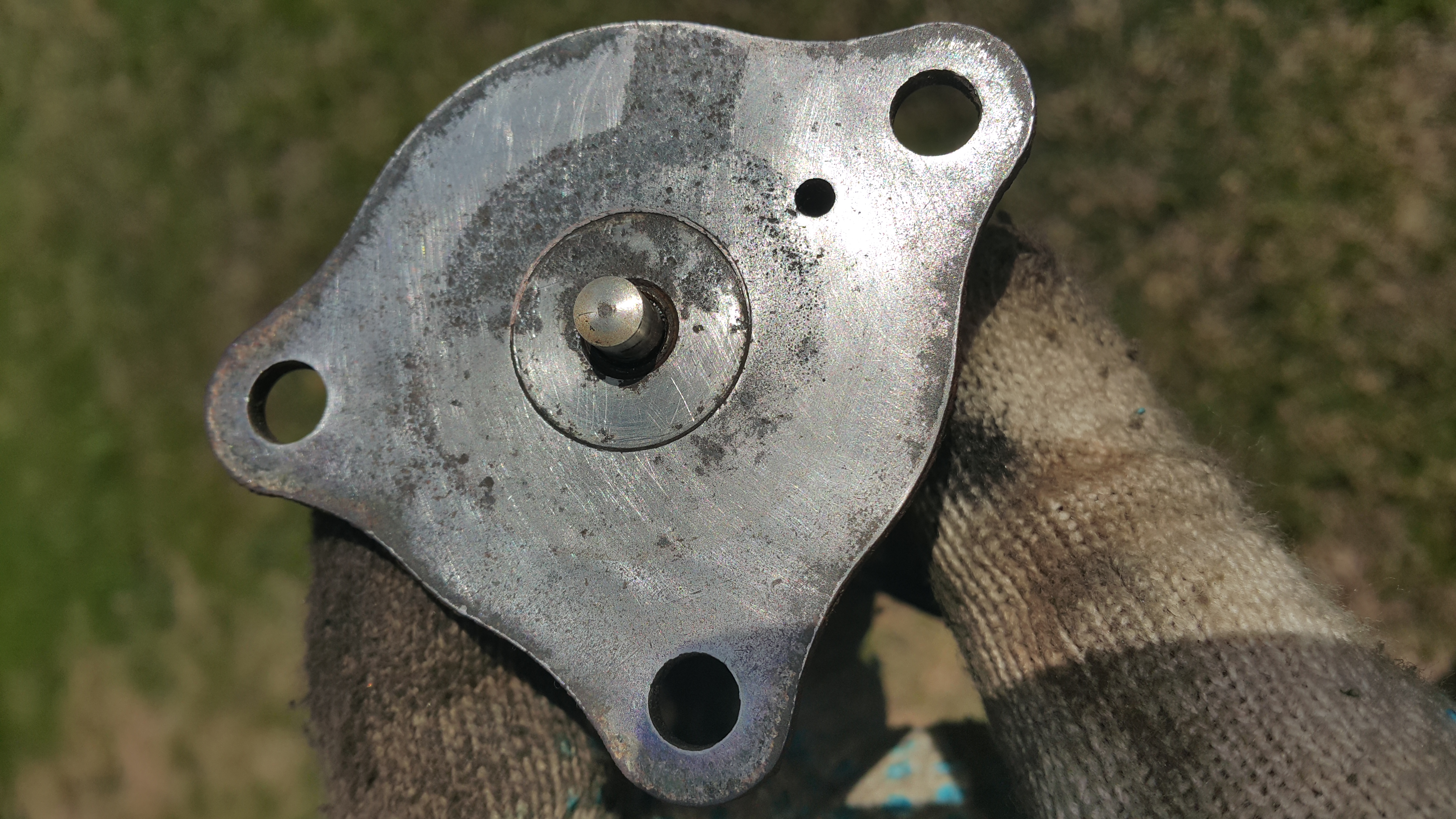

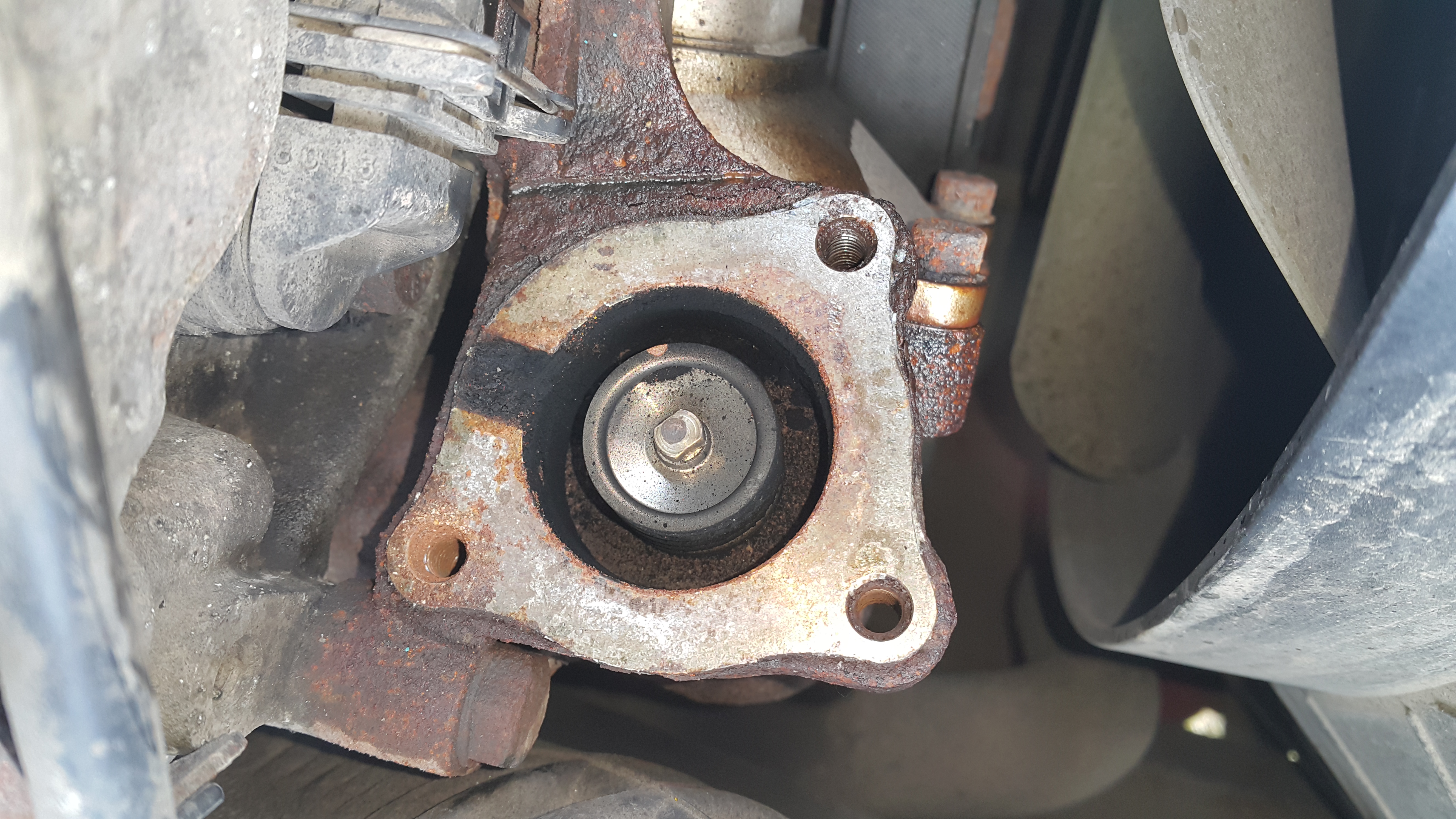

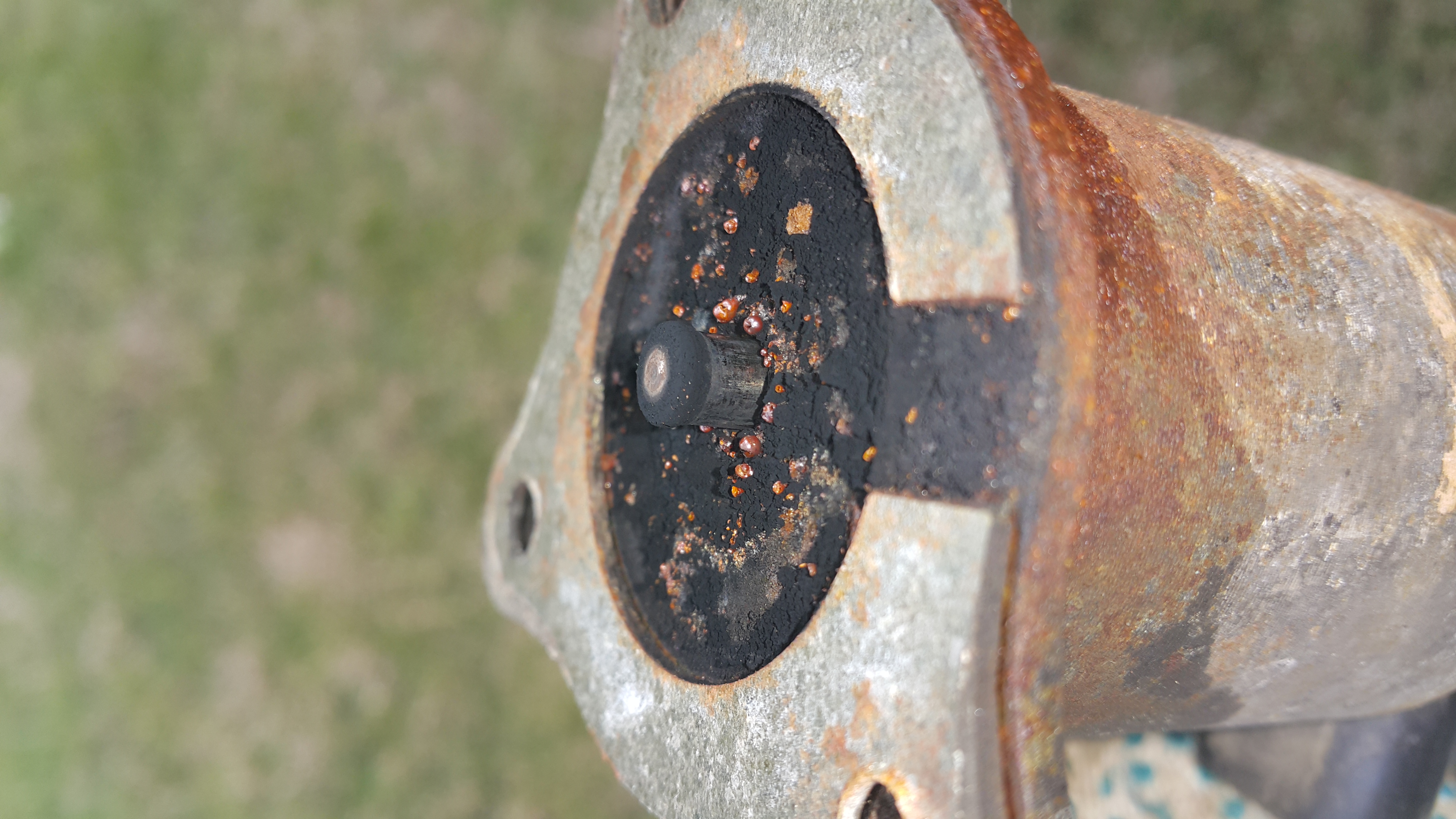

    Огромное спасибо, теперь понятно...щас закажу прокладки, и глянем чавой там)))
    Вот нашёл фотки как я его разбирал:
    20150425_131522.jpg 20150425_131544.jpg 20150425_131612.jpg 20150425_141313.jpg
    Последняя фотка, это я его почистил .... правда не знаю зачем.
    Всё равно заглушен, по этому и плесень...
