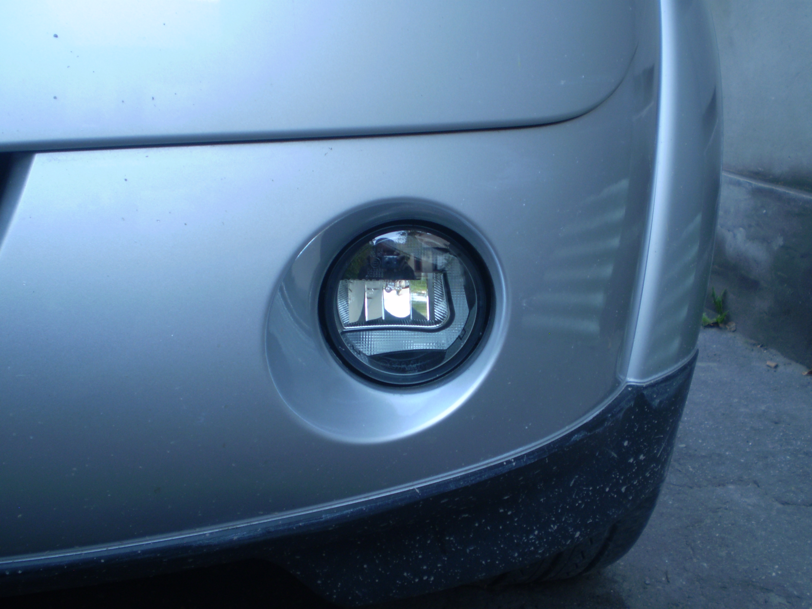

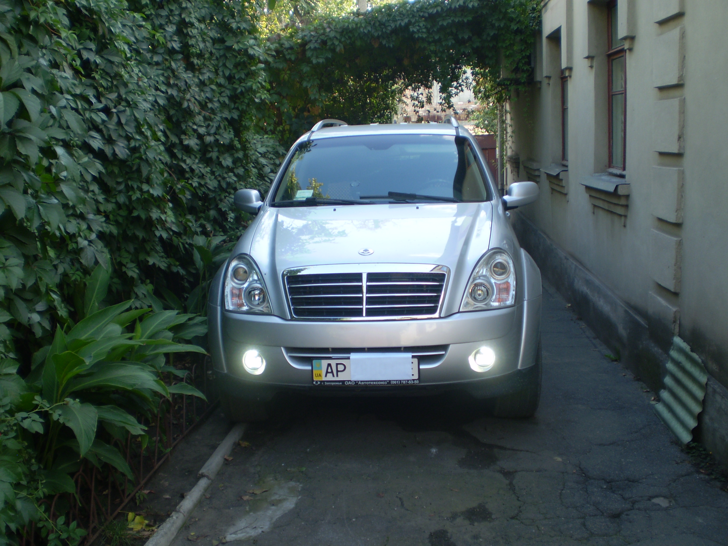

    поставил на рекс, вместо штатных противотуманок, osram ledriving fog 101.
    дхо со светодиодной противотуманкой и подсветкой при повороте. изделие качественное. становится в штатное гнездо птф с небольшими переделками. работает отлично.

    На Рекстоне с этим проще, там круглые птф и взамен штатных легко подобрать что-то диодное.

    с дхо, птф и подсветкой поворотов пока вариант один. тот что описал.
