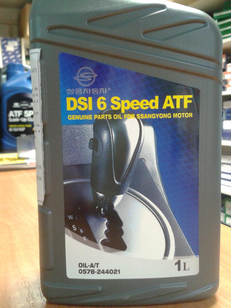

    Приветствую товарищи! Сегодня бродя по кунцевскому авторынку, заглянул в магазин Кореана. И увидел на тумбе масло 6акпп оригинальное 2013-05-04 14.26.42.jpg2013-05-04 14.26.52.jpg, а за ним в подобных емкостях и мотрное и еще какие-то. Стоит ли залить в коробку такое? и вообще о применении всех оригинальных жидкостей?"
    Сам производитель рекомендует Титан 3292. Какова стоимость за литр?

    Вот что то тупанул и не спросил, в ближайшее время заеду и узнаю, отпишу. Но парень мне сказал, что именно это у него в базе забито.
    1162.90 нам такое не надо
    Жидкость для АКПП 6 ступ.FUSH TITAN ATF3292 - 440 руб за 1 литр
    http://www.e-autoshop.ru/catalog/him...an-atf3292.php

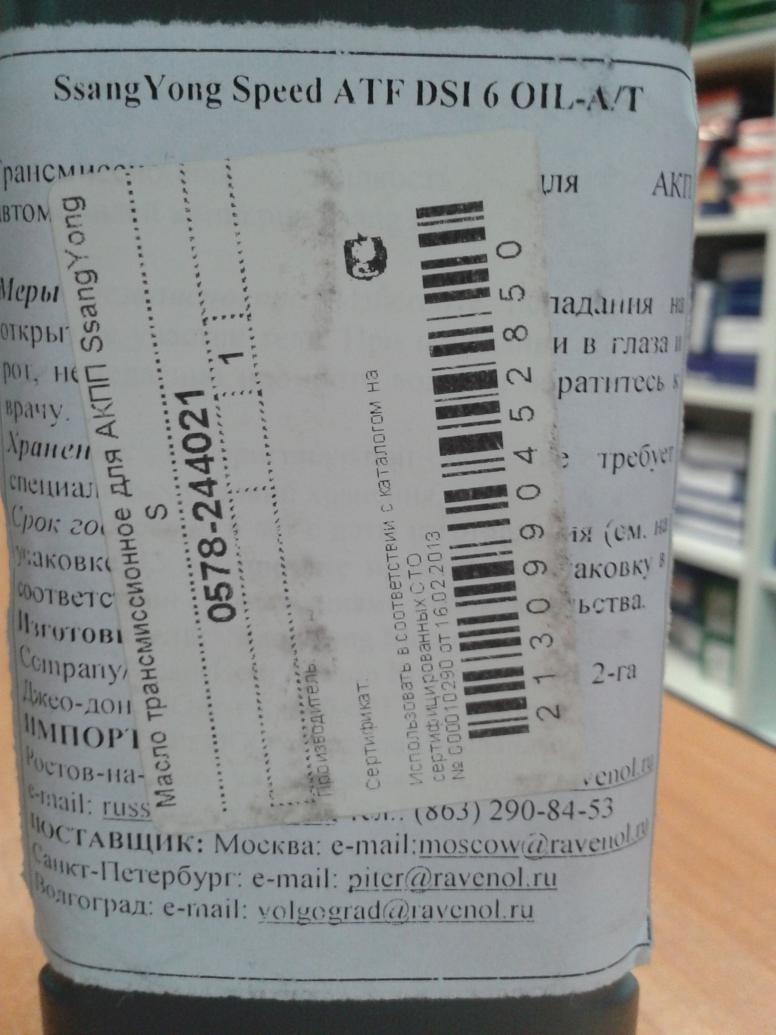

    Сам SsangYong масло не производит, так что это может быть тот же Титан, только в упаковке от SY. Аналогично было с маслом для 4-ступ. АКПП. Сначала выпускалось под торговой маркой Кастрол TQ-95, а потом стало выпускаться под торговой маркой SY

    возможно, заеду сделаю еще фоток и других емкостей и узнаю цену.

    Андрей, я то знаю, что у вас есть и сколько стоит. Просто вопрос был задан Никите, а он не отвечает. Вот вчера был у друга в кореане и посмотрел ценник. Не знаю кто это масло производит, но то что SS опять за свой логотип накручивает цену это точно. Я ранее на другом форуме писал, что у меня друг в кореане и есть возможность изучить товар детально. Во многих случаях ( да это и так всем известно) в коробках запчасти от мерса только с накруткой , либо другой фирмы которая без логотипа SS продаёт свой товар дешевле.
