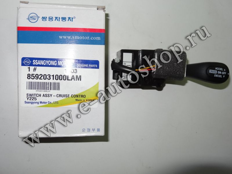

    Добрый день форумчане, тут увидел в клубном магазине красивые ручки круиз контроля
    ruchka-perekljuchenija-kruiz-kontrolja-rexton-ii-rexton-w-kyron-actyon-actyon-sports-new-actyon-.jpg
    и задался вопросом, а можно воткнуть к себе в машинку эту штуковину...
    Инфы как то мало по этому поводу.
    Товарищи, может кто то уже делал похожее, будет полезно почитать и узнать о подводных скалах :)

    Вам другая ручка нужна, если делать круиз по штатной схеме...
    Kyron XDi --> RextonW XDi
    Инфа на этом форуме или на других? Буду благодарен за ссылку, думаю не одному мне будет полезно. Наполним форум нужной инфой :)

    Катушка подрулевая, если не хватает проводки для этой ручки.
    Или спец.адаптор, если нет денег на катушку

    А ручка именно такая? Или скругленная? Или без разницы?
    Местный Аватар для einor
    Москва, ВАО
    330
    Очень большая разница. У них разная проводка. Если двигатель евро4 то ручка круглая, если нет, то квадратная.
    Если круиз ставится без замены катушки (с использованием адаптера от Leo), то нужна круглая ручка.
