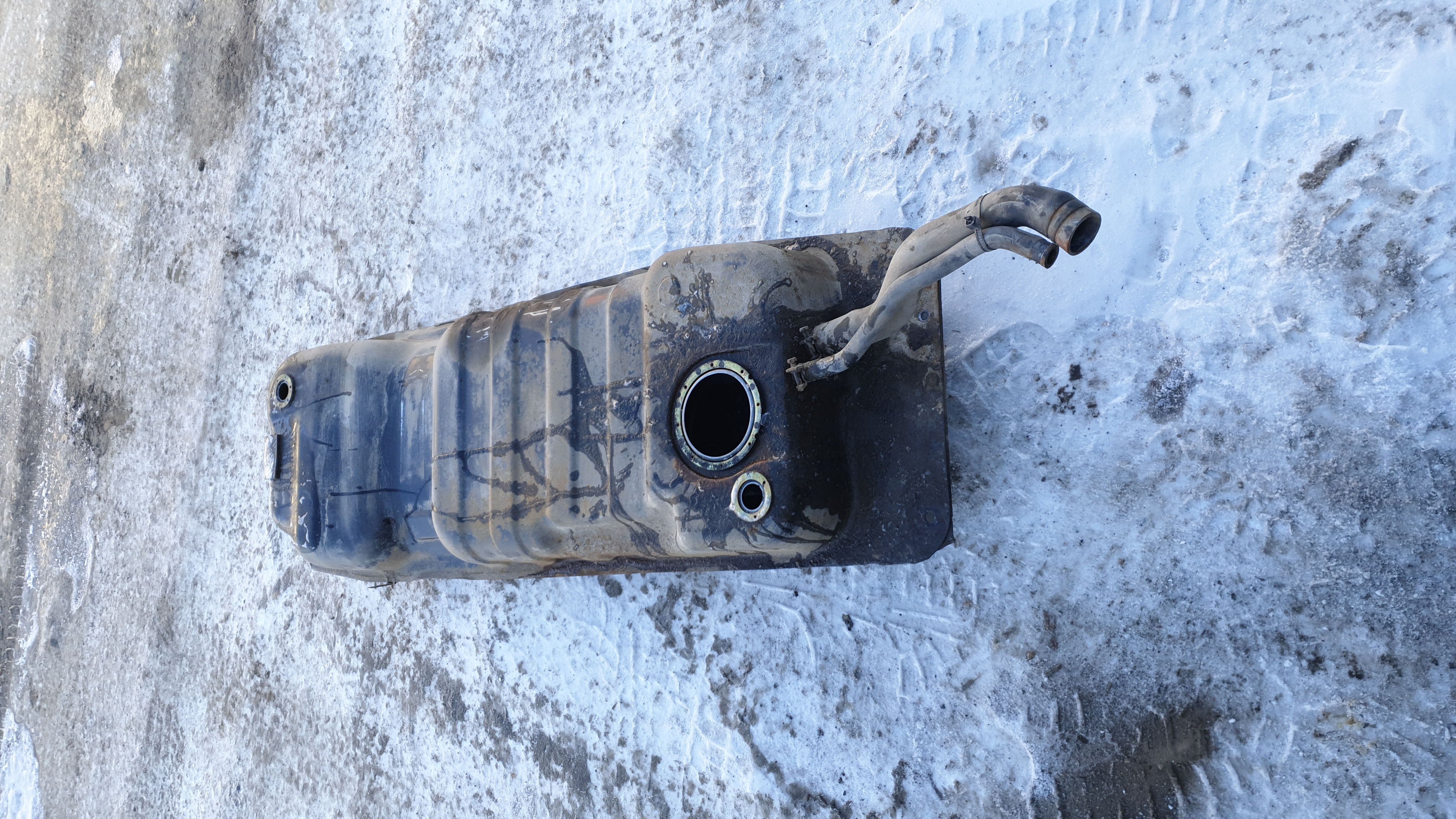

    Толь ты знаешь, я все в салоне облазил, так лючек и не нашел где открыть.
    Хотя с низу я видел его, а внутри все закрыто обшивкой, без швов и где он там - хз, я перерыл все
    по этому пришлось так.
    Но даже при таком случае, я смог от насоса отцепить только один шланг бензопровода и клемму, а вот второй шланг так и не смог отцепить, и так и сяк, побоялся повредить пистоны.
    Пришлось скручивать фланец и вытаскивать с насосом.
    фотки остались
    это бак сразу как снял, промываю кипятком
    потом я повез бак на мойку, где шампунью и керхером его отмыли до металла
    А тут, бак уже завареный, перед установкой сушу.
    Пока фен сушит, я его крашу серебрянкой в баллонах от ржавчины
    1,092
    На фотках - краше нового!
    Чтобы открыть лючок надо снять несколько клипс и отвернуть ковер (там где стык багажника и салона). Четыре самореза держат лючок. С тобой соглашусь - пластиковые быстросъемы бензошлангов выглядят очень хлипко, лучше уж обычным хомутом затянули.
    В свое время работал медником и некоторое количество стальных баков тоже перепаял. У тебя бак лопнул в результате удара, думаю все будет нормально. А вот гнилые баки паять - только продлевать мучения.

    я сегодня понял, почему на верху бака самый ржавый металл, вся вода и снег в нишу между кузовом и баком попадает
    там и лежит, пока не высохнет или ветром не сдует
    верх значит не зря прокрасил, хоть какая то защита
    Скрытые полости традиционно источники ржи- грязь скапливается , если намокнет то дольше всего сохнет , с сентября по май вообще не высыхает.
