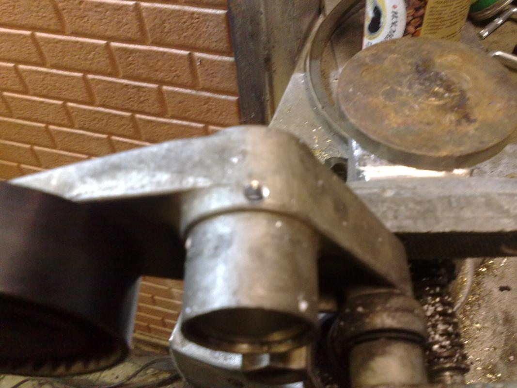

Итак натяжитель в руках, сразу обратил внимание, что несмотря на то что при предыдущей разборке и вал перевернул и смазки набил, он опять не вращается, выбив вал ещё раз удостоверился что родные уплотнители полное г..но! Смазка за 5 тык перемешалась с пылью, итог он опять же не вращался.

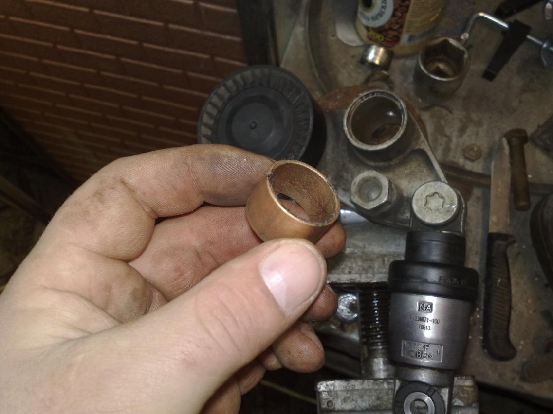

Что ж приступим. Выбили старые втулки

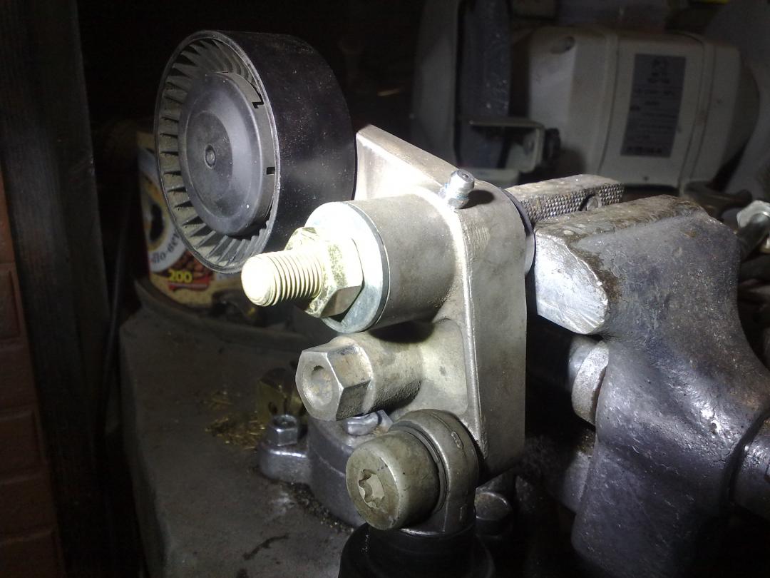

Решил сразу установить маслёнку для последующей смазки, как оказалось после установки ей воспользоваться практически невозможно, так как ну не подлезть к ней никак… тем не менее через неё заполнять внутреннее пространство более качественно
После промывки берём новые бронзовые втулки от масляного насоса классики(есть во всех жигулёвских магазинах)…

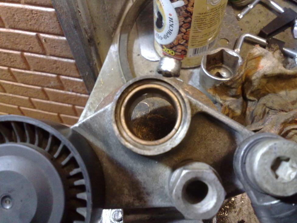

…и запесовываем их
После чего разверткой на22(для того же масляного насоса) разворачиваем втулки и приступаем к новой оси.

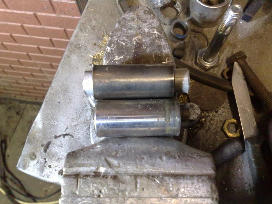

Опять же в этом помогла та же классика, поршневой палец имеет тот же наружний диаметр, но в отличии от нашей оси имеет цементацию наружней поверхности(палец должен быть с одним внутренним диаметром, в продаже есть усиленные,с меньшим диаметром в центре). Обрезаем его по длине болгаркой.
