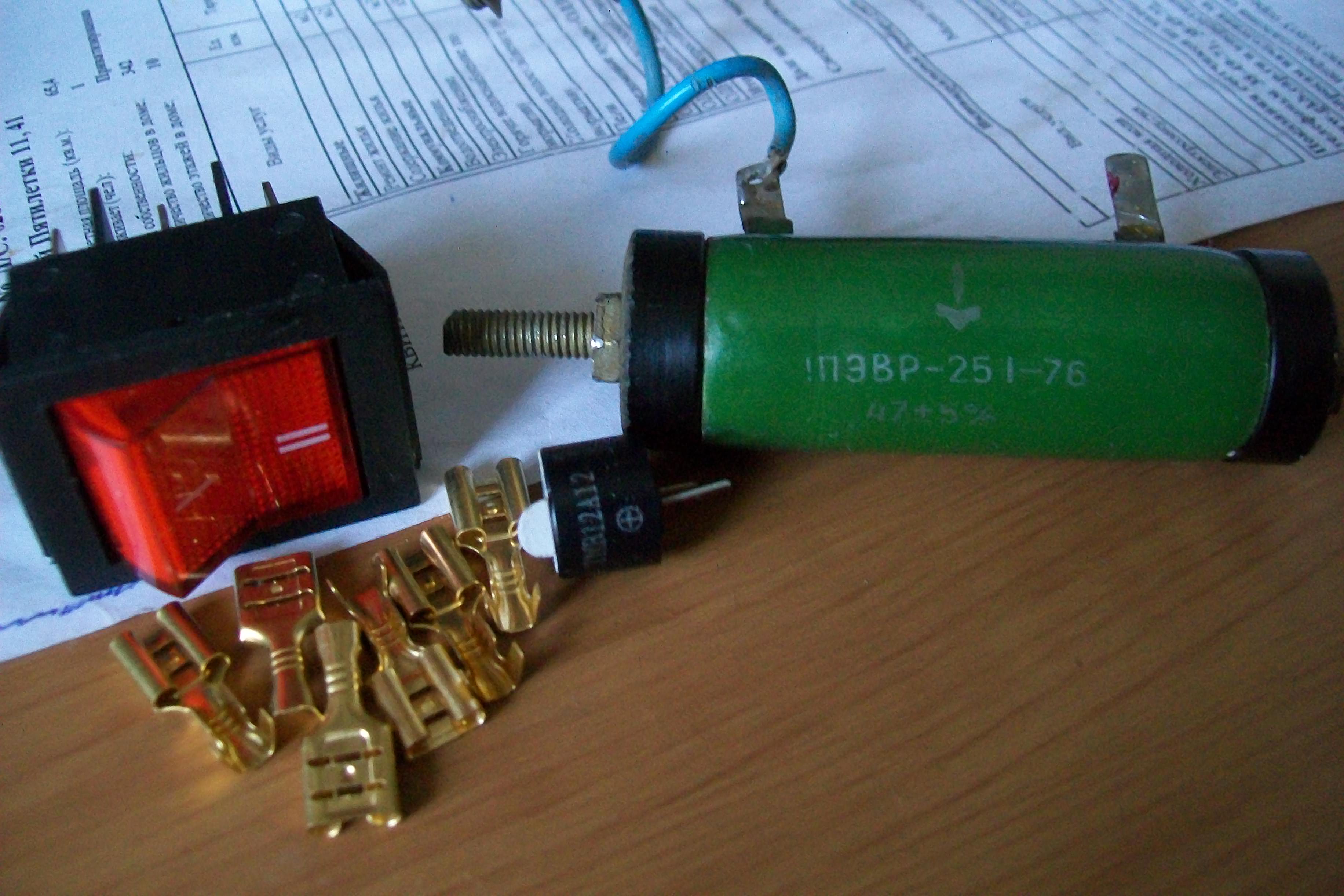

    Вот вобщем и вся элементная база100_2716.JPG, ну плюс провода метров семь.

    Сегодня сделал себе блокировку ТОДа по схеме с переключателем без реле. Мне 2х4 не нужно. При включении зажигания обнаружилась неприятность - горят и не гаснут ABS и ESP. На ходу не пробовал - машина пока в малярке стоит до вторника. Схему проверял, все правильно подключено. Заодно прозвонил EMC на массу - получается 4 Ом. Как-то подозрительно мало. При пускании +12 на него ток будет 3 А, а проводок туда идет максимум 0,75 мм. Кто знает, какое реально у EMC сопротивление должно быть.
