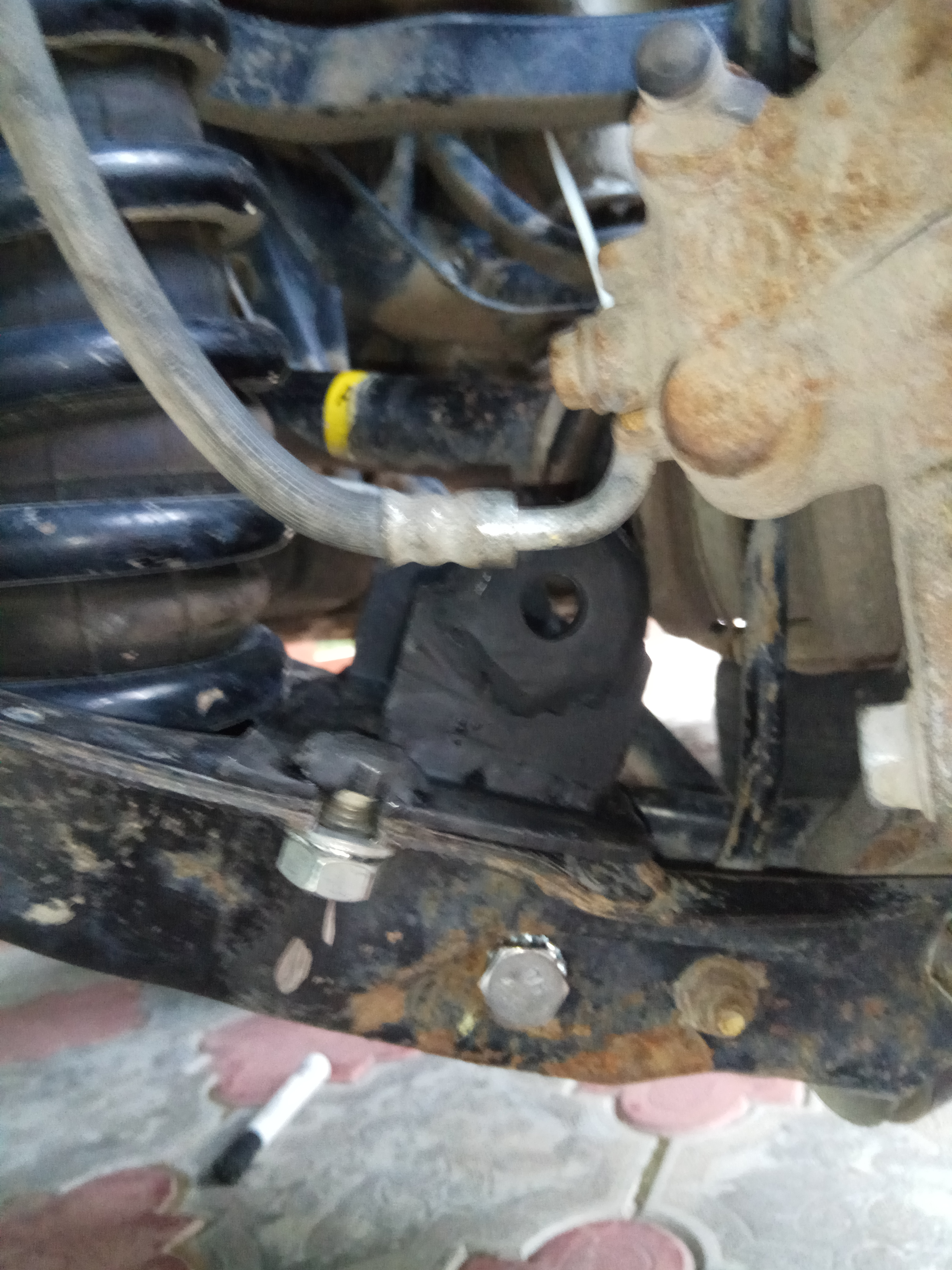

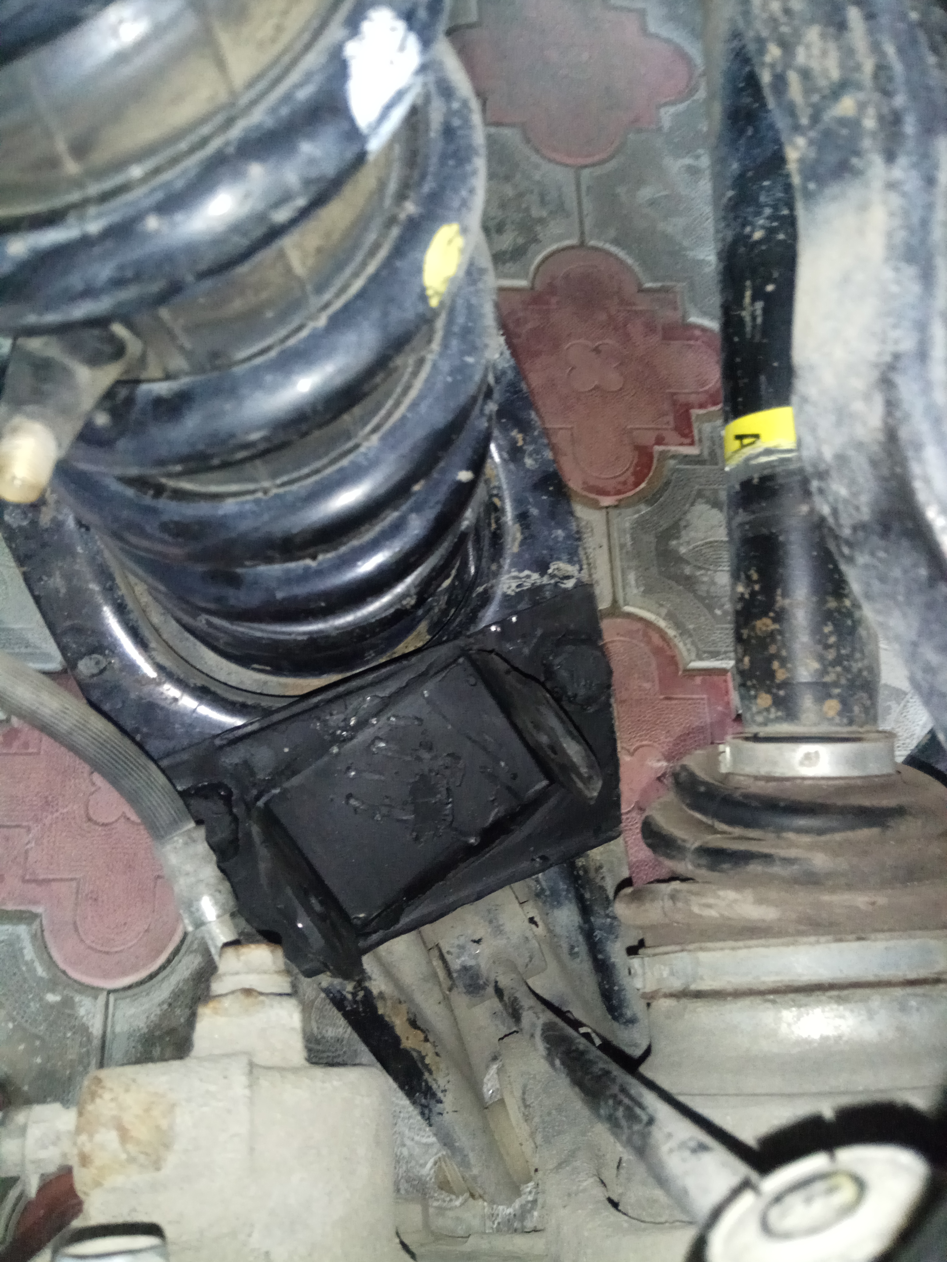

    Устал подбирать пружины, надоели мне все эти полумеры в виде баллонов в пружинах, отсутствия реально работающего решения пневмоподвески, решил проблему кардинально- поставил себе нивоматы от Вольво ХС90. Трансплантация прошла удачно, нивоматы подняли авто на 3см и держат задок на уровне 79 см независимо от загрузки.
  27. #297
    Роман, цена вопроса и переделки какие-то необходимы?
  28. #298
    Местный Аватар для Roman86
    06.04.2015
    г.Белоярский ХМАО-Югра
    149

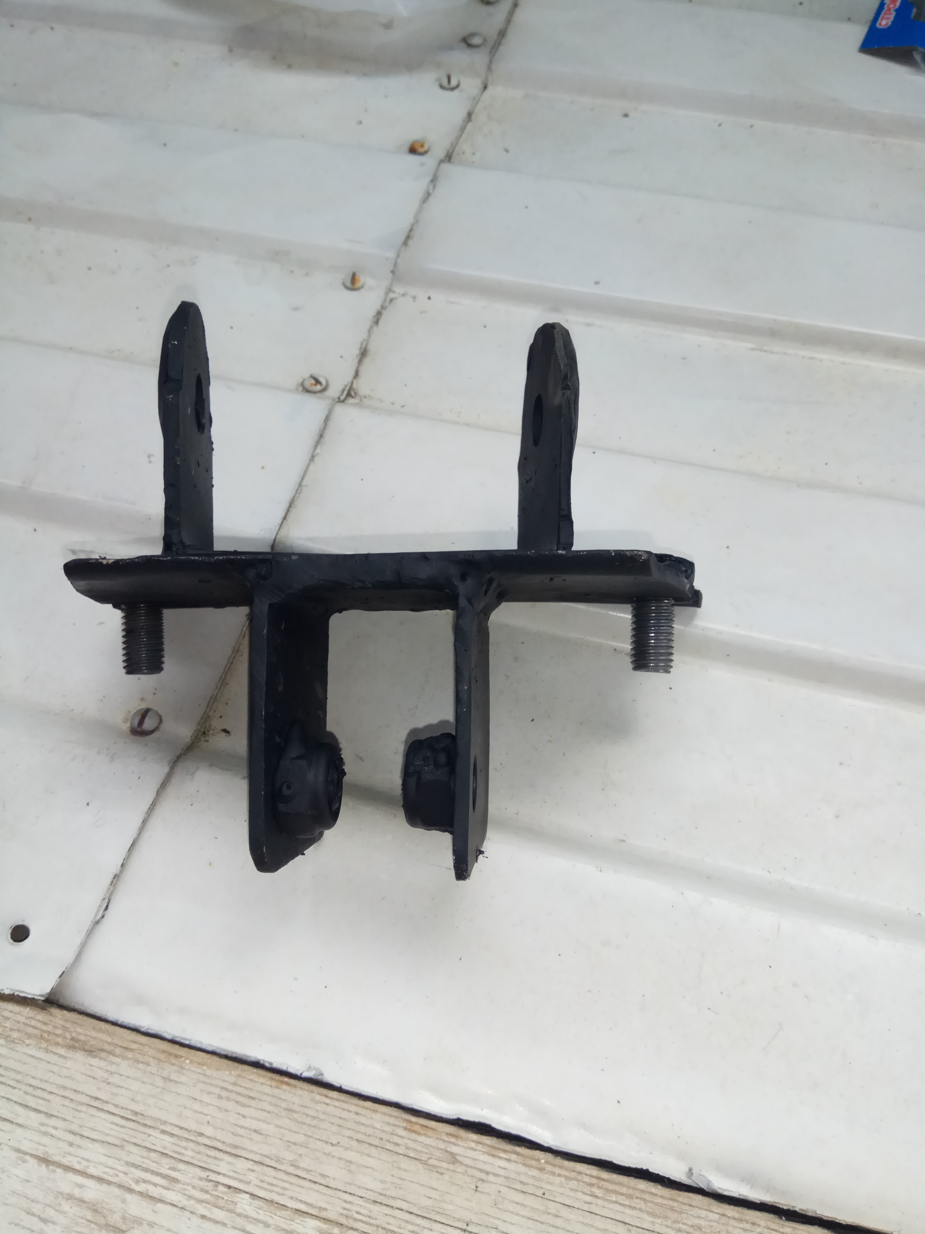

    Андрей, понятно, что экспереметировать с новыми нивоматами ценой по 25 килорублей может позволить себе далеко не каждый, тем более зная только приблизительно их размеры, поэтому я покупал б/у с Авито -пара мне обошлась 15 тыс. Да, переделки нужны-даже не столько переделки, сколько изготовление кронштейна под нижнюю опору нивомата. У него нижнее ухо диаметром 45 мм и сайлкнтблок шириной 74 мм-поэтому, очевидно, что в мультилинковский рычаг он не встает однозначно. Кронштейн изготовил из обрезков профильных труб 80х80 мм, 80х40 мм, пластины, вырезанной из той же профильной трубы 160х80 мм плюс крепеж.
    Внешний вид кронштейна
    Установленный на нижнем рычаге кронштейн.
    Из переделок-сделаны два отверстия в нижней опоре под крепление кронштейна и чуть изогнута стойка стаба (у меня она была изогнута еще 50 тыс пробега назад, когда ставил аморта Ранчо).
    За качество изготовления сильно не пинайте-все делалось на коленке минимумом инструментов и древним сварочником
