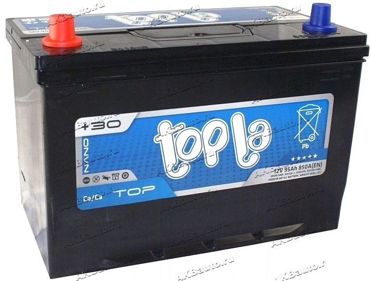

    Кстати, сегодня в магазине аккумуляторов узнавал про этот конкретно тип... увы, такого уже года два как не выпускают, вместо него выпускают 95А/ч с током 800А.(модель ЕА 955).. как то так. По току уступает Варте...печально..
    Вот альтернатива, Топла
    Емкость: 95 А/Ч
    Полярность: Прямая
    Длина: 306
    Ширина: 173
    Высота: 225
    Гарантия: 4 года
    Пусковой ток: 850

    Брать аккумулятором с большой емкостью можно только тем, кто накатывает за поездку 100км и выше.
    А если вы едите до работы 30 мин + у Вас вебасто, зимой аккум просто не будет успевать заряжаться.
    Варту и бош ни когда уже бы не взял, качество уже не то((
    Цитата Сообщение от SAB_SABbI4 Посмотреть сообщение
    Брать аккумулятором с большой емкостью можно только тем, кто накатывает за поездку 100км и выше. .
    Вот! Это про меня! Разовая поездка туда и обратно 250-270 км )) хотя мне и 95 А/ч хватает, но 100-ка тоже была бы отлично, и особо для гены не в напряг))
    Зря ты так, тоже не понимаю на чем сей вывод основан! Ну берите тогда российского Медведя!! Счастья будет больше? Почти пять лет моей Варте!! Только около половины свой ресурс выбрала. Посмотрю что холода покажут. Но пока во даже ВО!
