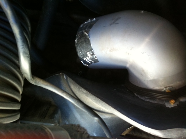

    Как вариант: обогрев воздуха на зиму забор воздуха из подкапотного пространства. Установил отвод в воздухозаборнике с помощью соединительной муфты на 80 (канализация). Потом гофрой до впускного коллектора. Естественно штатный воздухозабор глушим. И турбинке легче сжимать подогретый воздух, да и подготовка ТВС (топливо-воздушной смеси) гораздо лучше.
    Как вариант: обогрев сапуна, пускаем шланг в разрез сброса в расширительный бачек. Предварительно обмотав этим шлангом сапун. Как змеевик. Для надежности можно поставить на этот участок сапуна термоизоляцию (как на водопроводных трубах).
    И тогда можно забыть про сапун на всю зиму. А у нас зима с октября по май. Единственный недостаток, на лето надо снимать и шланг и гофру. Но это займет минут 10 - максимум.
    Фото размещу позже.

    фото прогр.JPG а вот и фото патрубка забора из подкапотного пространства.
