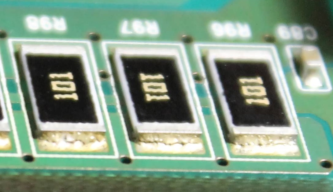

    Погасло и у меня
    Уже около года и у меня проявлялась эта бня с притуханием экрана. То востанавливалось все само собой..то приходилось постукивать по экрану...и как результат неделю назад потухло окончательно .
    Сегодня снял блок....5 резисторов отвалилось с одной стороны ( трещины в пайке)....Завтра буду паять...посмотрим результат.
    Каким же г..ном пропаивают монтажные плата кореяки!!!
    С чайны покупаю разную мелочевку, так там и то пайка лучше))))
    Итого:
    Заработало..
    Тьфу 3 раза.

    ну вот и у меня дошли руки до этого девайса))))
    снял-пропаял-включил.... йопта, ЛАС-ВЕГАС!!!! уже забыл как это выглядит))))
    всем кто принял активное участие в устранении траблы огромное спасибо!!!
    на вид так штук 6 наверн было с трещинками(( причём с обоих сторон... на чём держались, не понятно...
