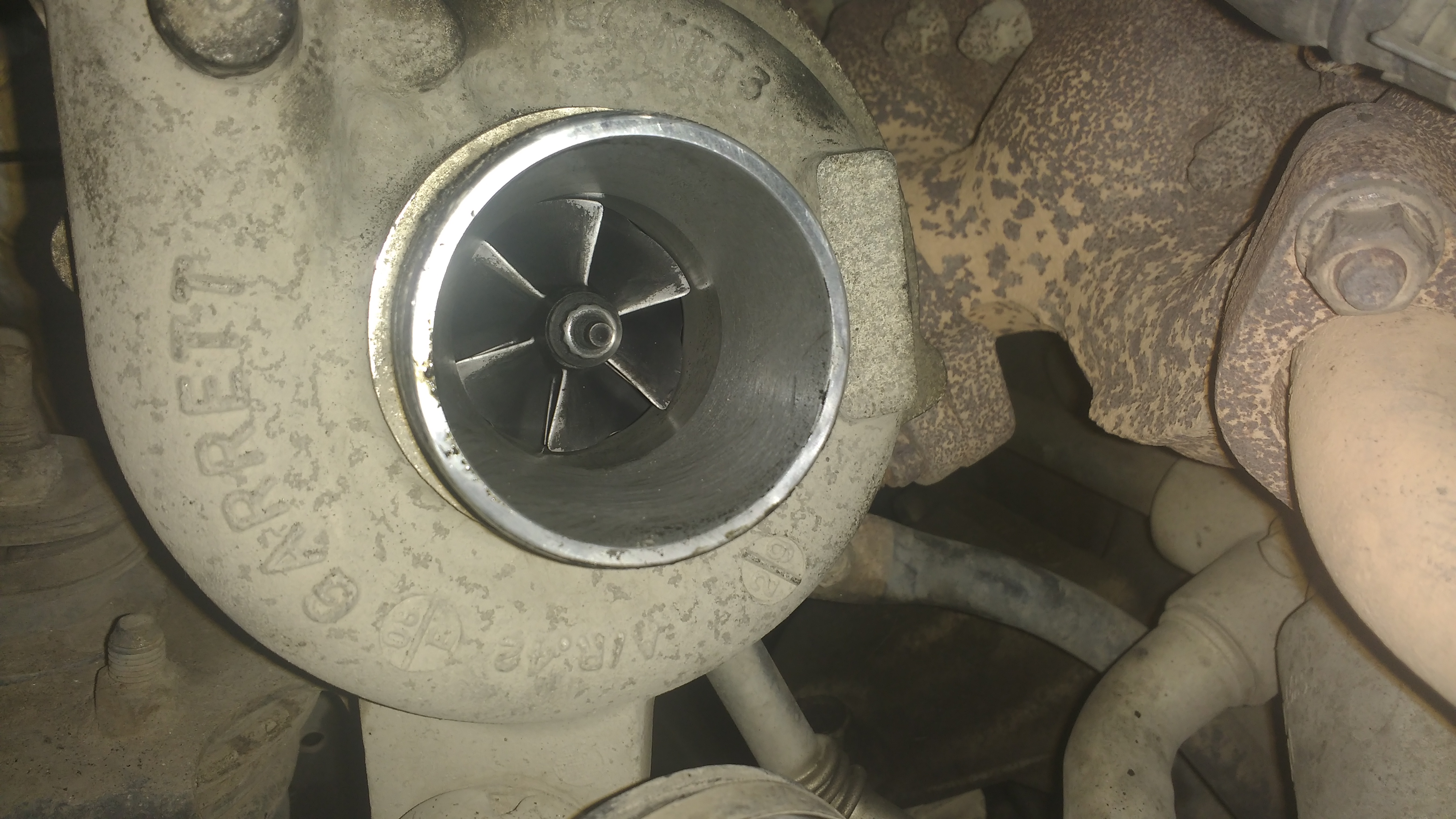

4. К вечеру первого дня загорелся чек и мощность пропала машина затроила. С утра поехал обратно на сервис. Чека утром уже не было. Смотрели часов 5 ничего не нашли. На след день в Краснодар. Проезжаю километров 30 загорается чек мощность падает. По звуку догадался что что-то с турбиной. Полез под капот обнаружил, что гонит масло из патрубка входящего сверху турбины. Звонок в сервис. Говорят следи за уровнем масла не топи сильно и все будет хорошо а завтра починим. В общем с горем пополам доехал обратно . на утром в сервис затянули трубку. Вроде все заработало.
5. Поездил немного обнаружил еще проблему если ехать 90-100 км загорается чек, вроде в динамике ничего не меняется сильно, немного тупит, расход в норме под капотом все сухо. Заехал к другу в гараж начали сами смотреть, обнаружили что под одной из форсунок лужа. открутили притерли, закрутили перестало течь но проблема не пропала. Турбина крутится но вроде не так как надо. Проверили модуляторы, вакуум есть но одна из трубок пережата. Заменили. Тоже вопрос к официалам, как они смотрели. Но чек так и загорается. Проблема не пропала по сей день.
