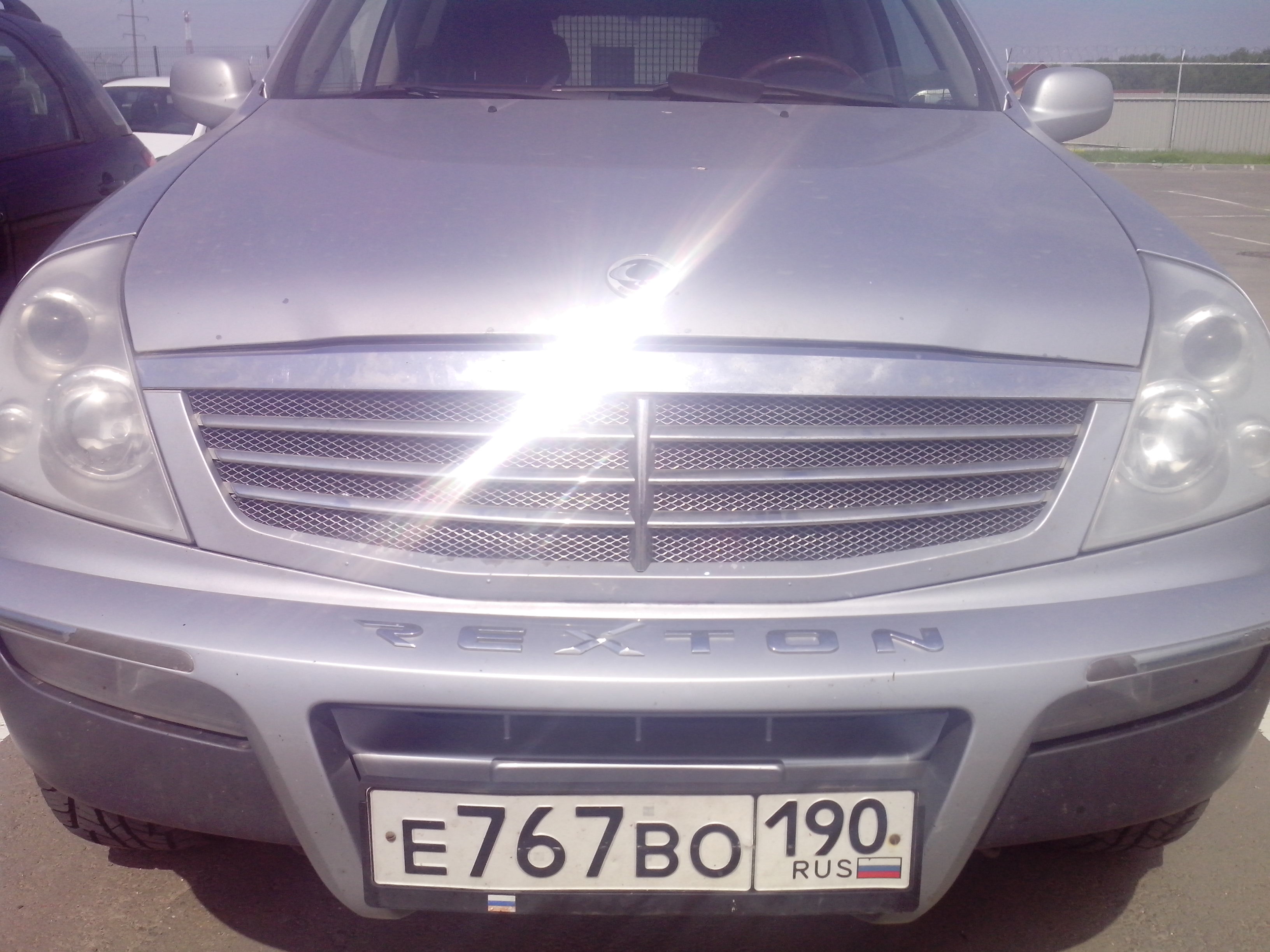

    Сетка в решетке радиатора
    Куплена сеточка и установлена. Мне кажется не плохо смотрится IMG_20130624_114247.jpg

    Смотрится хорошо. Главное функционал (у меня камень радиатор кондея вывел из строя).

    Есть Toyota Highlander 3.5
    найти бы где мелкоячеистую сетку из нержавейки.....
    SK 2.3
    А чем плох алюминий, причем продают и крашеный, и не...?
    Мне не для красоты. Алюминий кажется мне слабоват
    SK 2.3
    Насчет нержавейки не подскажу, а обычная железка есть на Южнопортовом рынке.
    Точно железная? Потому как, каких только размеров ячеек нет,
    но все люминий видел только.
    А если вдвое? ))
    железную я уже покупал. ржавеет. Брал на на стройпынке из рулона, краска не помогла. А оадиатор кондея уже в минусе))

    SK 2.3
    Ааа, а я уж думал совсем вместо стоковой, не знаю,
    чего сомневаться в алюминиевой,
    у меня уже год стоит (поставил сразу, как купил, крашенную алюминиевую),
    наверно поэтому в конденсере и интеркулере никого ))) и низ радиатора чистый
    Люминий так люминий, может и в два слоя))
    SK 2.3
    Эд, в два многовато, радиаторы ещё должны охлаждаться от набегающего потока, а так у тебя чаще будет срабатывать вентилятор, тоже не есть гуд. Ставь одну но с мелким сечением, я уже почти пять лет езжу и ни каких проблем.
    Вообще сечение, даже мелкое воздухопрозрачное, т.е. и вдвое ничего не должно произойти, но смысл...
    У меня также одна, и ставил со снятием бампера на родные саморезы фальшрадиаторной,
    а не хомутиками, хи-хи... поэтому получилось с помощью ножниц по металлу, одним полотном закрыть
    и верх весь, и две нижние, а центральную вообще заглушил.
    так что одной люминиевой хватит, на предыдущей за 133ткм ничего не случилось, с ней и с этой за 45 ткм тож ничего не произошло.
    Можно и десять лет проехать без защиты и ничего не случится. А можно получить укол веткой в первом же выезде. У меня такое случилось (Сергей, ты по моему даже помнишь облако пара над моим капотом, когда ты и Охотником ездили смотреть засадное место) - ветка вошла в маленькое отверстие стального бампера, срикошетировала от лебедки и пробила радиатор кондея. Поэтому хочу что бы сетка не только от мусора немного защищала, но и от более серьезных повреждений.
    SK 2.3
    Тогда в два слоя )))
    Два слоя сетки тоже могут не выдержать поисков засадного места. Двух миллиметровую сталь надо ставить и дырки сверлить, тогда нормально. Ну или профиль алюминиевый, чтоб полегче.
