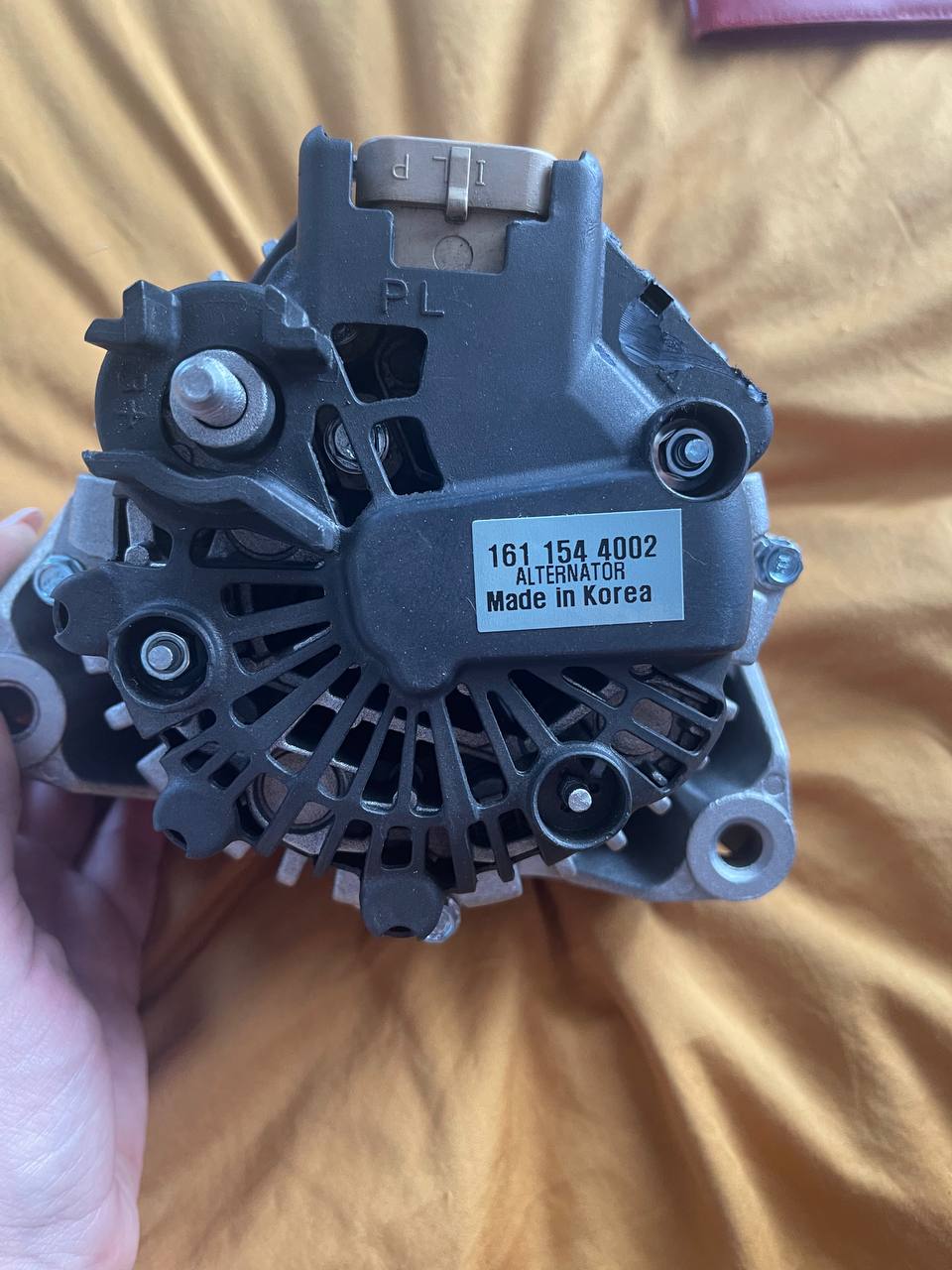

    Пришел гена.
    Состояние как новый. Чистый не коцанный.
    Осталось поставить.

    В общем поменял Гену.
    Старый на стенде мертвым оказался. Взяли на ремонт.
    Как всегда дьявол кроется в деталях...
    Пытался сам это сделать, но не смог открутить плюсовой провод. Гайка закисла так, что писец.
    Грани начались зализываться. Плюнул и поехал в сервис.
    Доехал. Там тоже с трудом открутили. Остальная работа чтосто технически. Достать поставить.
    Фильтр снимали.
    1200 руб отдал за замену.
