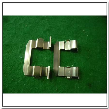

    Проверь пружинки, которые колодки держат (пластинчатые). У меня было усик отломался и она сдвигалась в сторону и цеплялась за диск. Звук примерно такой же был.
    Последний раз редактировалось Алексей67; 24.07.2019 в 12:18.

    сняли пока колодки ручника, посмотрим что и как
