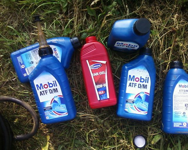

    Можно и без ямы поменять, смотря какой лифт подвески))). Проблем с заменой нет, откручиваешь сливную, а заливаешь по уровню заливной, пробки под шестигранник, номер не помню. Ещё не плохо бы иметь нагнетатель масла с гибким шлангом. Я использую носик от трансмиссионного масла, очень удобно))).Фото-0354.jpg
