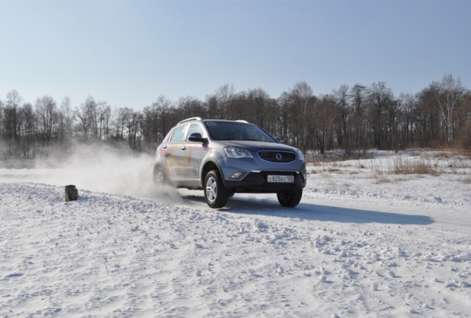

    Всем привет!
    разрешите представиться,Константин, Ссаенговод из Владивостока, да-да и так бывает :)
    На СЙ с 2010 года, Актион (Владивосток),МКПП, дизель, лютая гонка.Победитель ледовых ралли. Рекстон 2 XVT (Челны),черный красавец с танковым дизелем
    ныне Рекстон W (кореец, но омологированный, но 2 литра)) Рабочая лошадка.
    Люблю СЙ. Взял бы Рекстон Sports Khan.
    Пришло время привести в порядок свой рексик, аж целых 5 лет мы вместе и 30 000 км.
    Если что вдруг понадобится по тех инфе, есть наработки и мануалы. Ну вдруг :)
    Всем добра!
    ps
    так и не нашел, где подпись сварганить. Может кто подскажет!
