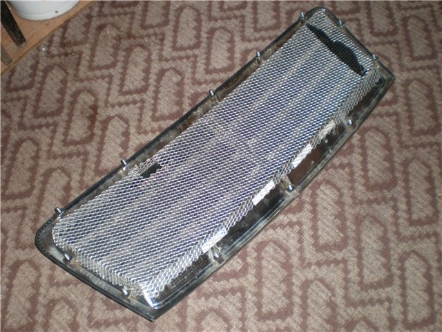

    ...В связи с намечающейся поездкой в Карелию решил защитить радиатор от мелких (насекомые) и больших (камни) неприятностей.
    На встрече клуба 24 мая единодушно было решено - ставить сетку надо непосредственно перед радиатором, но..... При более внимательном рассмотрении места предполагаемого крепления защитной сетки выяснилось:
    - мешают два вентилятора
    - сетка плотно прилегает к поверхности радиатора, т.е. при попадании камня она не спасет, т.к. промнется вместе с ним.

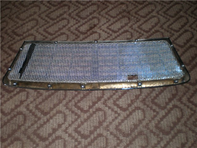

    Исходя из этого принял решение крепить сетку к декоративной решетке радиатора. Для этого была приобретена сама сетка для тюнинга и несколько пластиковых хомутов (для крепления проводки, маленькие).
    Порядок работ.
    Снял декоративную решетку радиатора.
    Снял с декоративной решетки радиатора черную пластиковую фигню (не знаю, что это и как называется - с краю, поперек).
    Наложил защитную сетку предварительно обрезав ее по длине с припуском примерно 20-25 мм (ширина стандартная 250 мм подходит в самый раз) на внутреннюю сторону декоративной решетки.
    Загнул выступающие части сетки на боковые стороны решетки.
    Поставил черную фигню на место.
    Притянул сетку к держателям болтов решетки хомутами в нескольких местах (под держателями болтов есть щель куда можно пропихнуть хомут).
    Прорезал по месту отверстие для пальцев (для открыти фиксатора капота).
    Поставил решетку радиатора на место.
    Все.
    На все ушло примерно 30 минут с перекурами.

    Вот так выглядит снаружи...

    Хомуты...
