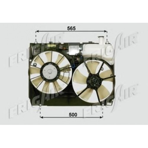

    Коллеги, всех приветствую! Замена вискомуфты вентилятора на электрический вентилятор уже давно назрела. Салехард-это сурьезно. Решил пойти на кардинальные перемены. Шарахался по всем интернет-магазинам, но для Родика ни чего путного не обнаружил. Сегодня случайно наткнутся на этот вентилятор. Вентилятор охлаждения LEXUS RX-350 RX-270 (08-). https://avtoradiator16.ru/ventilyato...-350-rx-270-08. Ценик = 6300. Колхоз с Газели или спаку с Нивы категорически не принял, т.к. потребляемый ток порядка 16 ампер. По размерам почти подходит. вентилятор 2.jpeg. Это с размерами. Ток потребления до 8 ампер. Преимущества очевидны. С управлением частоты вращения пока не решил. Видимо буду ставить Силыч. После установки обязательно отчет. Всем удачи.

    P/S/ Уж сильно холодно в салоне при - 25. И еще одна задумка. Решил поставить циркуляционный насос от Bosch в магистраль радиатора салона. Нужен совет. На подачу или в обратку.

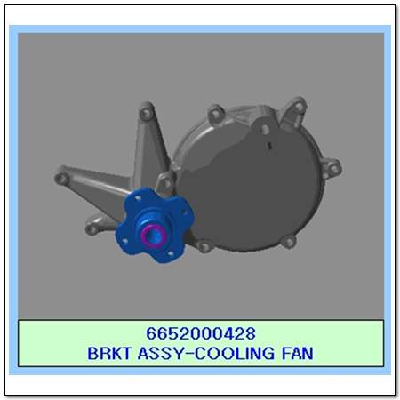

    Нашёл. Шум от этого6652000428.jpg Тут подшипник можно самому поменять ?
    Кронштейн идет в сборе с подшипником
    Месяц назад пришлось купить новый http://autoclub-ssangyong.ru/showthr...%83#post150317

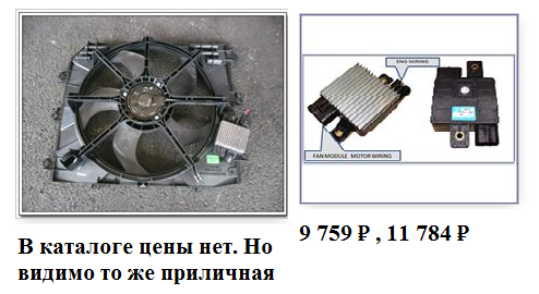

    Ростику. Добрый день! https://www.exist.ru/cat/TecDoc/Cars.../FDA0002E/?r=1 - Это ссылка на сайт запасных частей. Вентилятор.png Как видешь, ценик конский! Я у себя вотнкнул спарку от Лексуса. Если есть желание, то могу проконсультировать.
